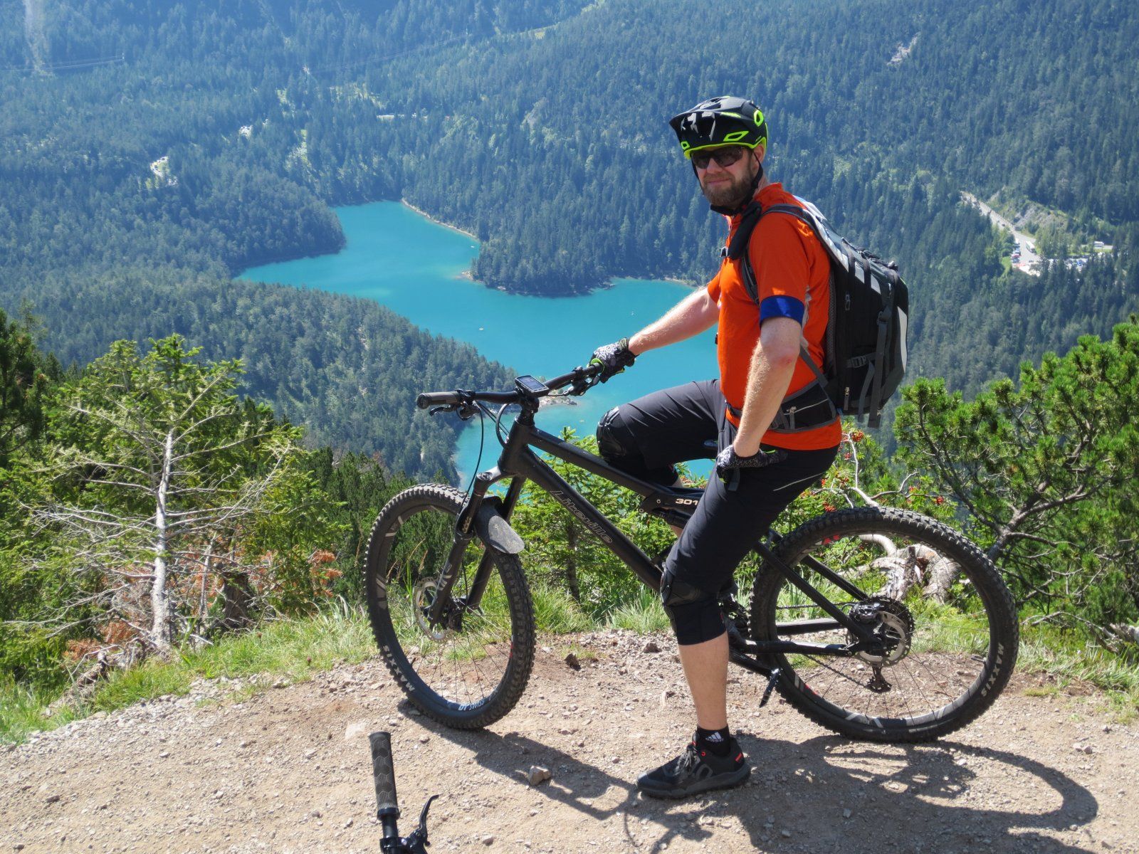

Ich bin 1,88m groß mit SL 92cm und fahre seit August 2019 ein XXL mit 40 mm Vorbau. Fahre am liebsten Trails (z.B. Typ Blindseetrail), bin schon diverse Touren gefahren wie Dolomitencross oder Stoneman und war schon häufiger in Bikeparks unterwegs - und würde nicht tauschen wollen. Mir persönlich war und ist ein hoher Stack wichtig, da ich bei (für mich) zu starker Sattelüberhöhung nach einiger Zeit Nackenschmerzen bekomme - hatte ich bei diesem Rad noch nie. Trotz des langen Radstands und der damit verbundenen Sicherheit bei hohen Geschwindigkeiten finde ich die Wendigkeit in kniffligen Trails erstaunlich und bin nach wie vor von meinem XXL begeistert.

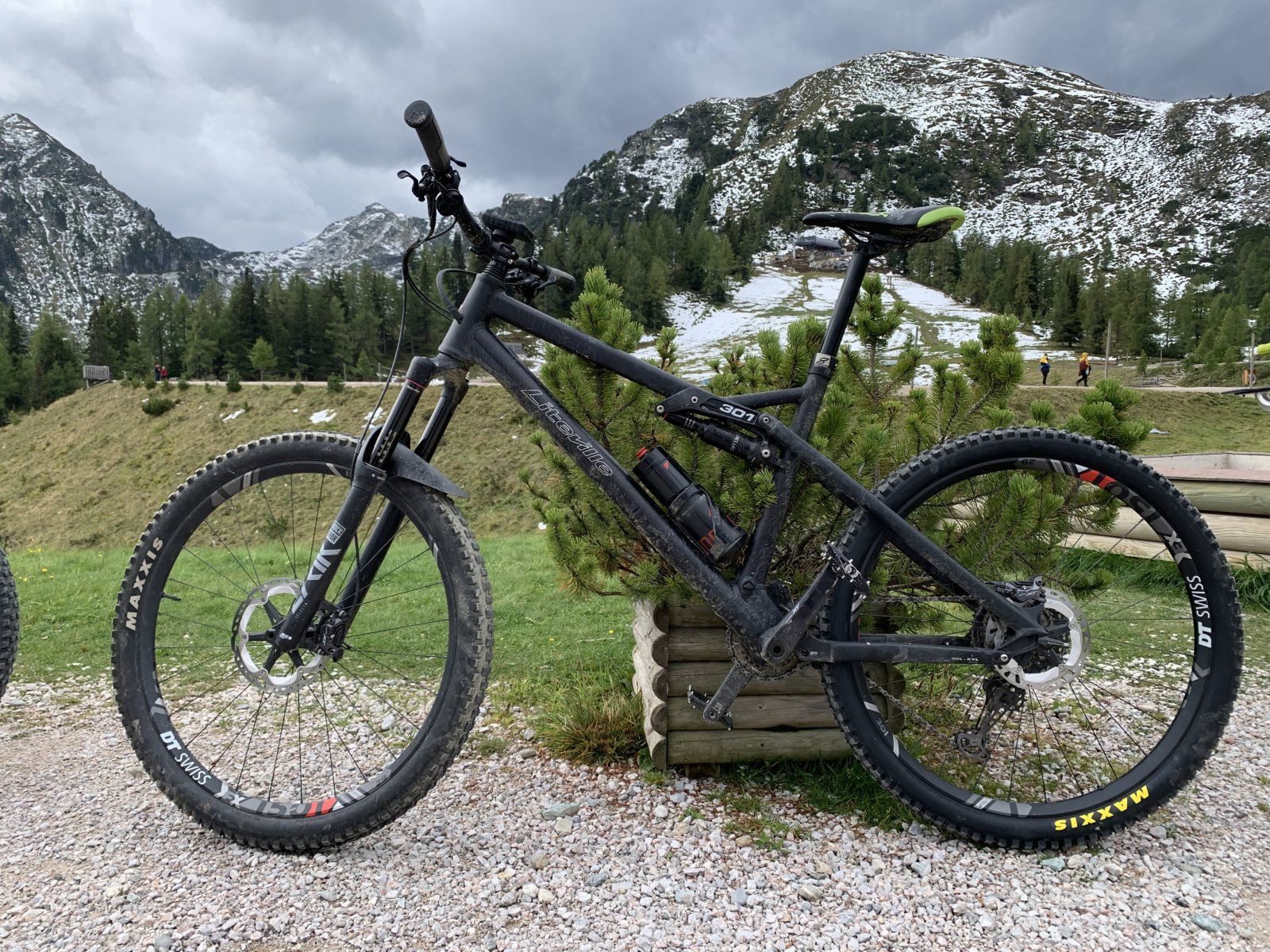

Hat hier jemand Bilder von einem MK15 XXL in freierr Wildbahn?

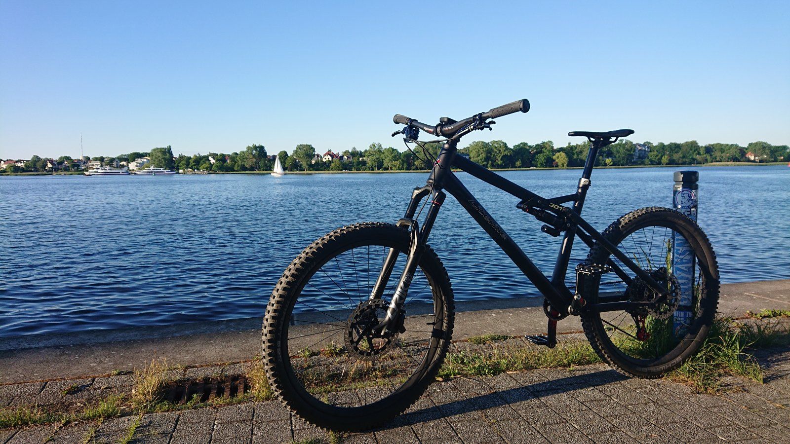

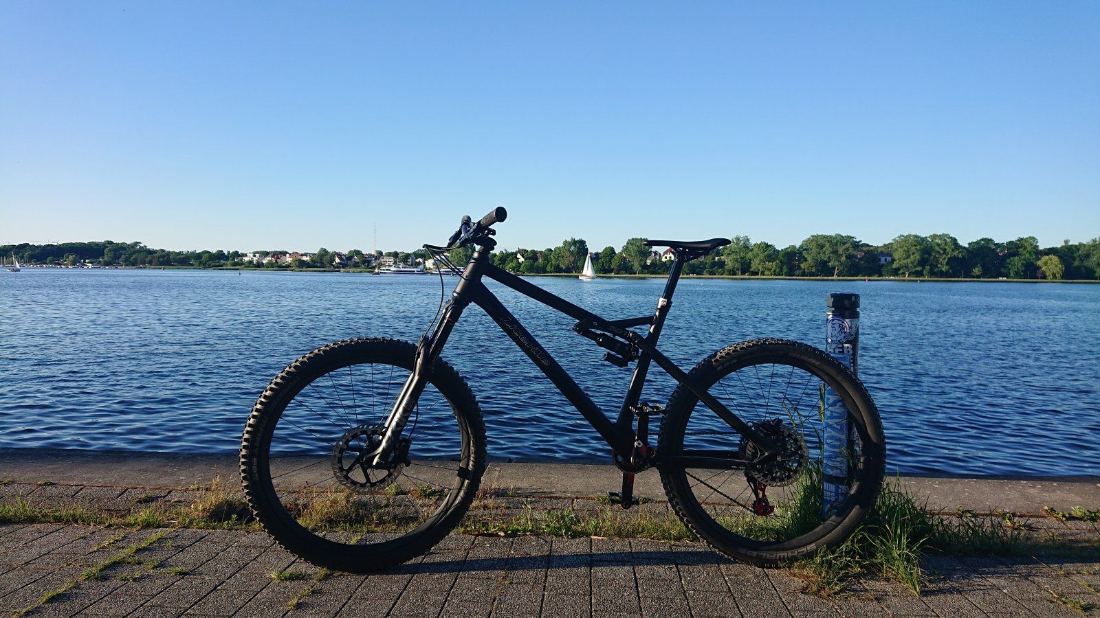

Das Ding ist schon ne Bahnschiene. Fährt sich aber sehr agil. Auch mit 2929 in 160mm. Wenn Du die Option auf die C33 in Erwägung ziehst: mach es!! Beim schwarzen Rahmen sieht auch die Abstützung zum Sitzrohr stimmig aus. Detailbilder auf Anfrage.
