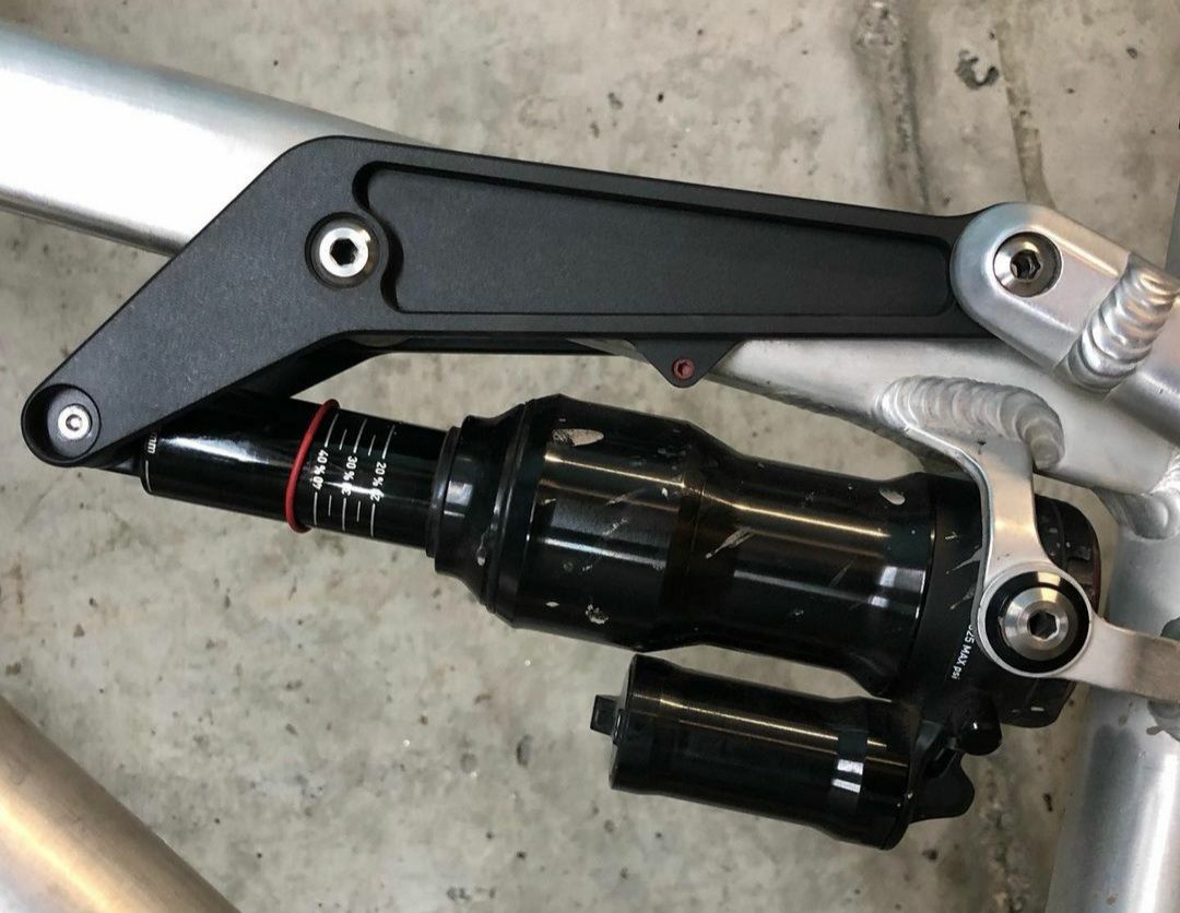

Hi, wow cooles Projekt, super! Hast du das Bike durch den Knick in der Wippe hinten etwas tiefer gelegt oder ist die Geometrie original geblieben? Schon mal daran gedacht, die Wippen auch anzubieten?
Der optische Knick ist ein Design-Gag, (ich wollte das der Hebel dem Rahmen folgt) die Geometrie ist original geblieben, der höhere Anlenkpunkt ist dem Längen Dämpfer (jetzt 216x63) und damit geänderten Hebellängen geschuldet. Positive Effekte dadurch sind super Ansprechverhalten und ein Progressiver Verlauf bei vollen !! 160mm Federweg am Rad.
Die Wippen gibt es noch zu kaufen, es sind noch welche da. -->Kleinanzeigen
