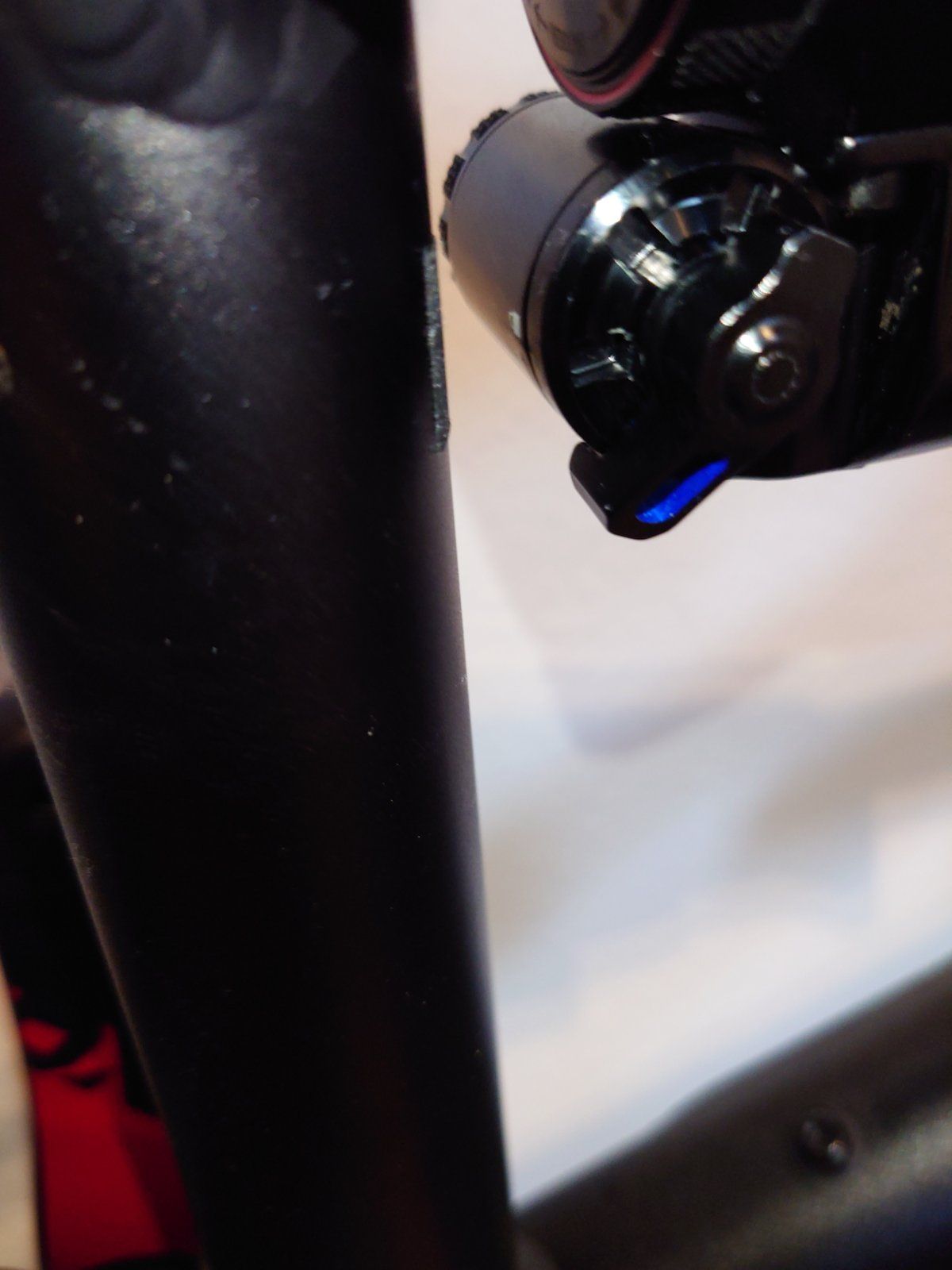

Ja, schade. Ich hab nun den Super Deluxe Ultimate 2023. Werde wohl vom Gehäuse minimal was weg fräsen, damit es tatsächlich keine Berührung gibt. Scheint nur etwas 0,5 mm zu sein. Von der Performance her ein gutes Stück über dem 2021er, welcher vorher drin war.

Der Lockhebel stört mich noch nicht, das ist die nächste Baustelle. Das Gehäuse schlägt minimal am Sitzrohr an. Da wo das Gewebeband verklebt ist, gibt es beim vollen Durchfedern Kontakt.

Bei mir leider das gleiche, im letzten Drittel des Hubs kollidiert der Dämpfer mit dem Sitzrohr. Zwar nur minimal, aber das möchte ich so nicht fahren. Auch nimmt der längere Piggy des RS etwas mehr Platz ein, als z.B. der Fox DHX2 - heisst eine 500ml Trinkflasche kollidiert ebenfalls mit Super Deluxe Ultimate.

Naja, Trinkflasche juckt mich nicht, aber das ist ein anderes Thema. Ich werde was vom Gehäuse fräsen, damit das passt. Ist ja nur das Verstellgehäuse, da sind die Kanäle relativ dünn und genügend Material zum Entfernen da. Zur Not gibt's das auch noch als Einzelteil.
