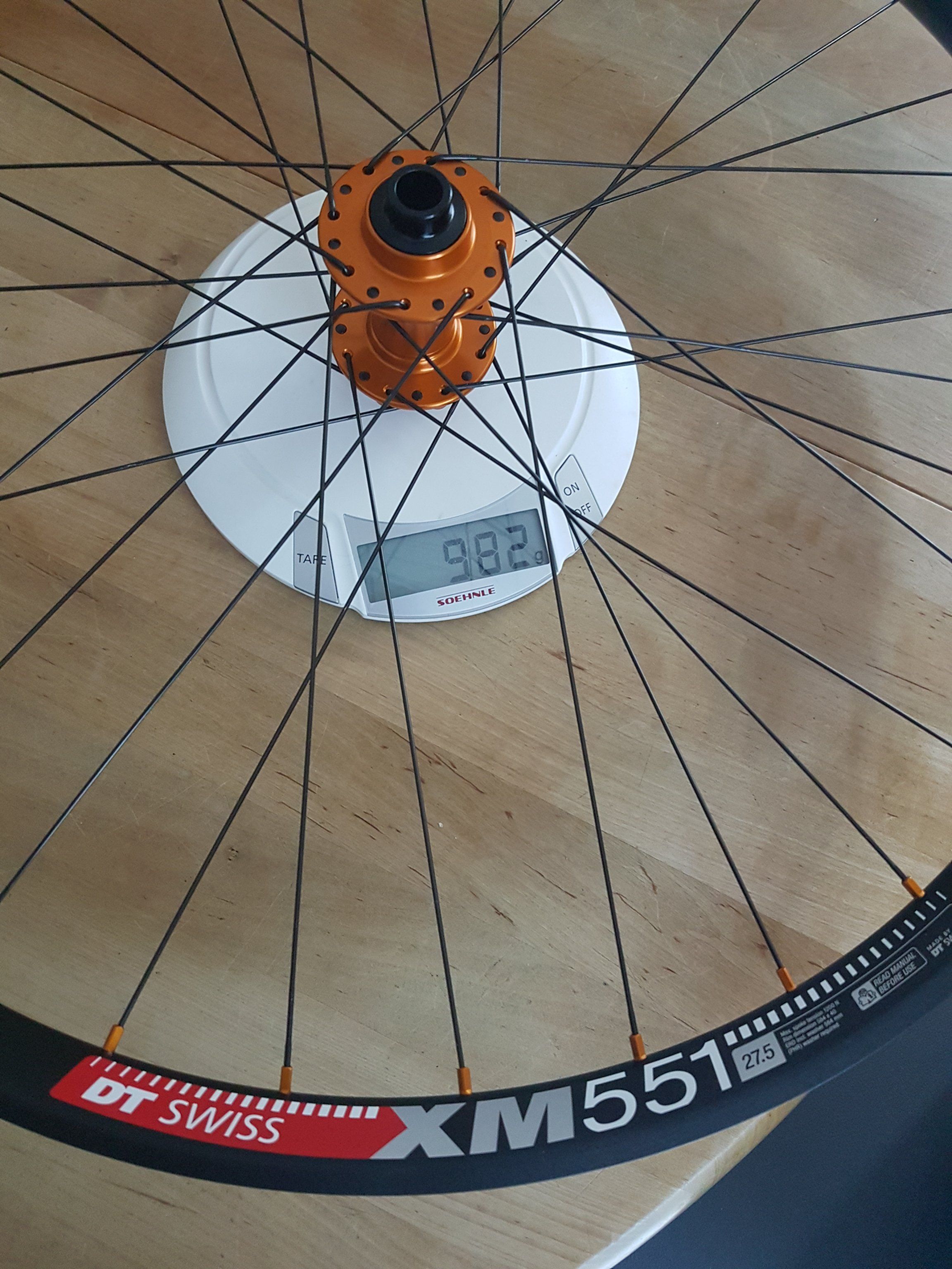

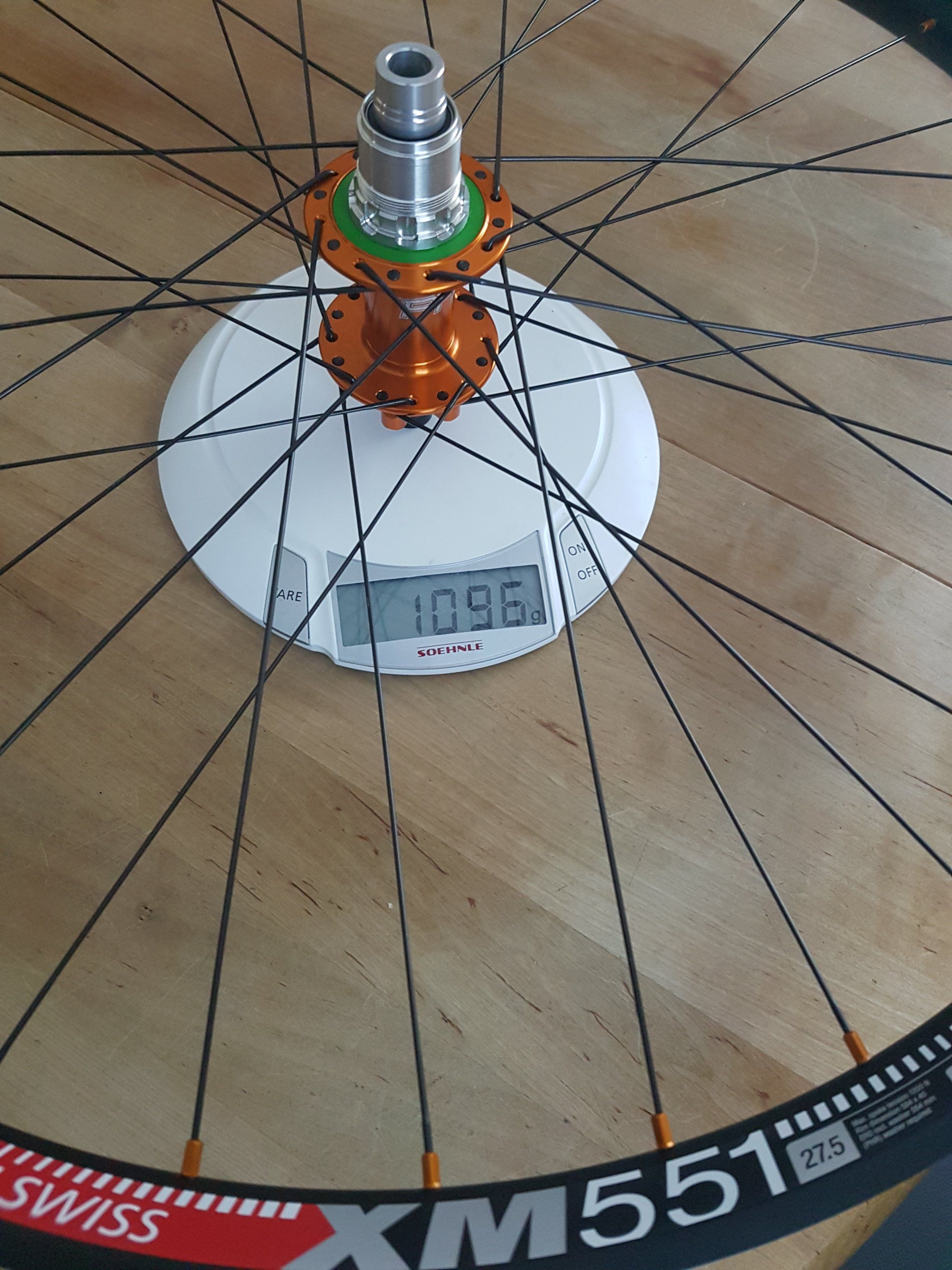

ich habe auf dem Handy noch Bilder/Gewichte des nackten LRS mit Hope Pro4, DT551, Sapin Laser/D-light Speichen gefunden.
Die mögliche Farbauswahl war neben dem Preis auch bei mir mit der Hauptgrund beim B+ LRS auch wieder Hope Naben zu nehmen. Bis jetzt nicht bereut.
LRS ist von @schnellerpfeil alias German-Lightness. Thomas kann ich auch nur rundum empfehlen.

Anhang anzeigen 781329 Anhang anzeigen 781330
Beim Thomas habe ich mir die Laufräder für das Speci Enduro auch bauen lassen. Kann dem nur zustimmen da ist man gut aufgehoben.
