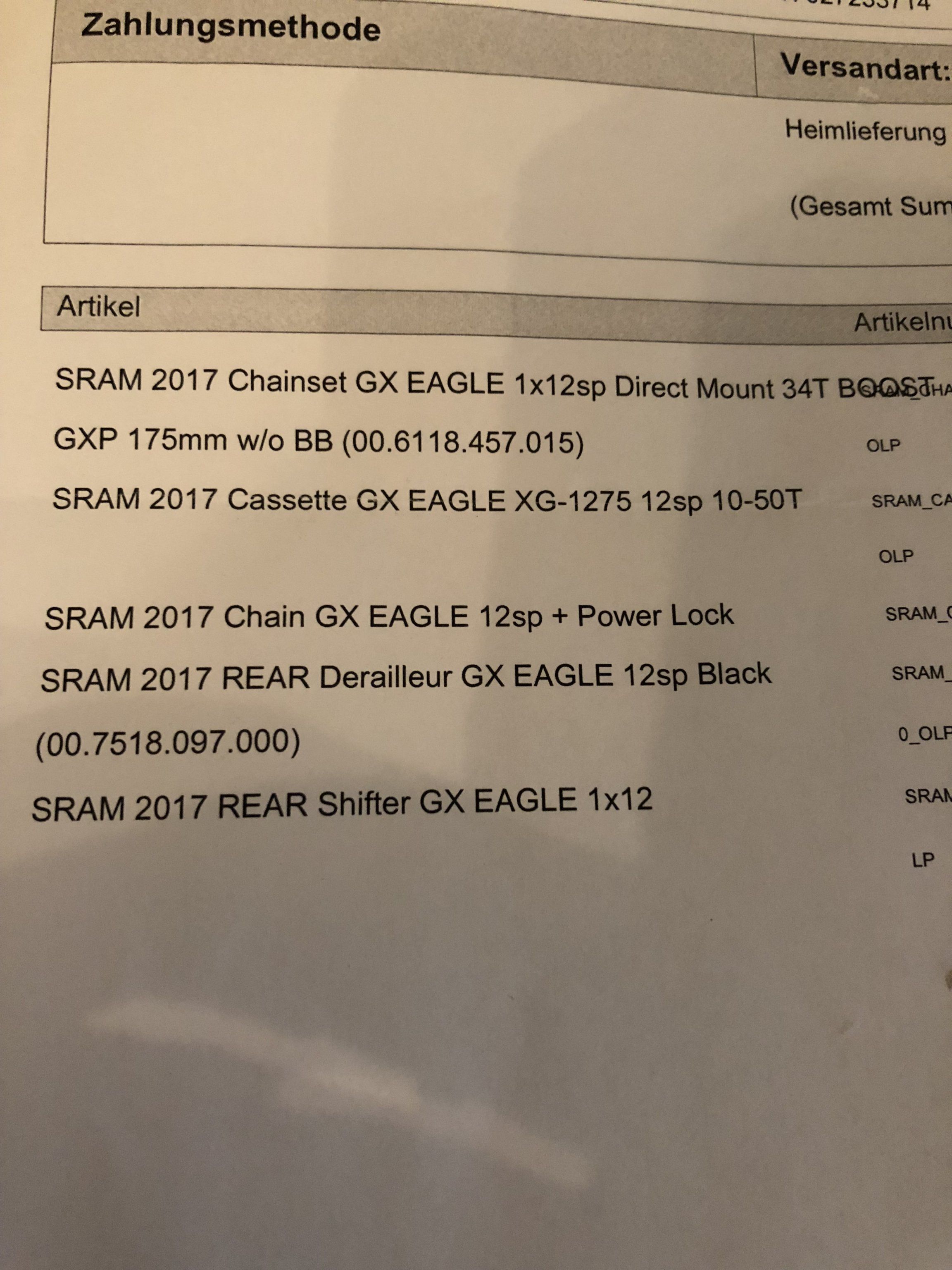

Hallo
Soweit ich das verstehe macht nicht die Kurbel den Boost oder Normal Standard sondern dass verbaute « Direct Mount « Kettenblatt , auf dem ist der Offset aufgedruckt , also Boost 3mm und Normal 6mm....
Gruss Alain
Also habe jetzt mal bei mir geschaut, und da steht 3mm OffsetWenn ich mir nun eins mit 6mm kaufe, passt es auch mit dem Abstand zum Rahmen? Sehe ich das richtig, oder verändert sich dann wieder etwas anderes?
