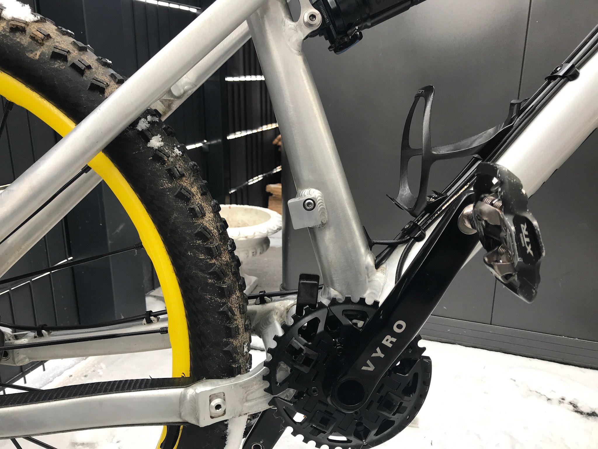

Ich würde gerne wissen ob es sich empfiehlt einen Rahmen in raw irgendwie zu “konservieren” und ggf. mit welchen Mittel. Ich hab hier noch MucOff Teflon Politur - reicht das?
Das Rad soll kein Museumsstück werden und etwas Patina stört mich nicht. Nur Korrosion durch Schweiß, Salz etc möchte ich minimieren.
Mir fällt bei der Überlegung hinsichtlich Salz auf, dass ich keine Ahnung habe welche Legierung das 301 hat.
Tips? Infos? Hinweise?
Gruß, Kili@n
Wenn du beim Biken nicht gerade tropfst wie ein alter Kieslaster macht Schweiß dem Alu kaum was aus. Abwischen und fertig. Streusalz vermeide ich tunlichst. Da wird auch ne Konservierung nix nützen. Für den Wintereinsatz hab ich was aus Plaste. :)
Nach der (zugegebenen seltenen) Wäsche gönne ich dem Raw eine Behandlung mit guten alten Ballistol. Sonst nix.

Kein Problem mit raw, wenn ich es mal wirklich richtig reinige , nehme ich dieses pad mache damit den rahmen komplett sauber.als konservierung nehme ich einen lappen gut getränkt mit Balistol und reibe ihn ab.wirkt wunder.Anfangs hatte ich wachs benutzt , aber das war nicht so der hit.Aber da hat jeder seine eigenen methoden.ride on.

Ich hab meinen gebrauchten 601 erhalten und da waren so 2 Sandpapierpolierschwämme dabei.
Hab am Unterrohr mal angefangen aber das war mir zu glänzend, mir persönlich gefällt dieses dreckige, rauhe Optik sehr und ich lass das einfach so.
Verstehe ich. Gleichmäßige, matte Patina finde ich auch ok. Glanz muss nicht sein.
Aber Flecken, Ausblühungen etc. will ich nicht.
Ich fahre mit meinem Works Finish Rahmen zwar nicht im Winter, dafür bekommt er genug Schweiss. Bis jetzt nicht mal die kleinste Spur von Ausblühungen. Alle paar Jahre wird der Rahmen mit der rauen/grünen Seite eines Küchenschwamms "behandelt". Wirklich glänzend kann ich das Ergebnis nur im Vergleich vorher/nachher bezeichnen. Eher seidenmatt. Das spielt aber eh keine Rolle, denn anschliessend wird der Rahmen mit Armor All Tiefenpflege eingerieben. Dadurch verliert er sofort jede Spur von Glanz. Je nach Menge und Wartezeit wird das Ergebnis mehr oder weniger dunkel/matt/"dumpf". Man muss einfach nur etwas damit experimentieren.
Armor All ist nicht das einzige Mittel. Es ist nur das einzige, das ich bis jetzt probiert habe. Im Thread Zeigt her Eure RAW Bikes steht einiges zur Behandlung von RAW Rahmen. Ist nur ziemlich unübersichtlich.
hab mich für works entschieden weil man es halt 0 pflegen und saubermachen muss und wenns wirklich mal ist immer wieder aufbereiten kann. von daher erste wahl.
