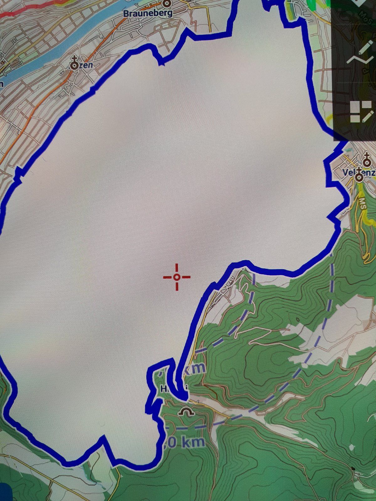

Ich nutze seit ein paar Wochen LM pro mit brouter und spiele auch noch mit diversen Einstellungen rum. Letzte Woche habe ich am Notebook mit der brouter Webversion eine Route geplant und als gpx exportiert.
LM öffnet die Datei wie folgt:
Was ist da schief gelaufen?
Edit: Problem erkannt, Problem gebannt. Ich hatte versehentlich beim Linienstil einen Haken bei "Linie schließen und Fläche mit Farbe füllen " gesetzt
Winter Edition - die eingeschlossene Fläche wird als Schneefeld dargestellt

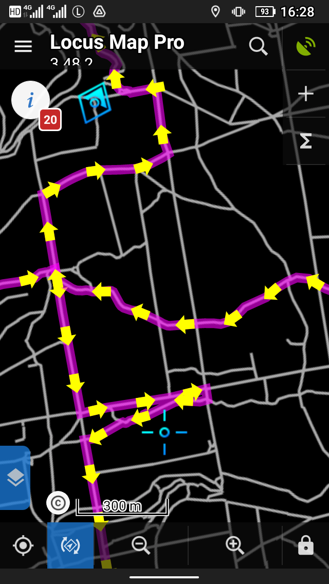

Ich habe jetzt sowohl im Locus- als auch im OAM-Forum entsprechende Threads erstellt.
Für die LoMaps/v3 gibt es schon Themes, die mit zwei Farben auskommen, leider sind dort noch zu viele Details und Unterscheidungen drin.
Für OAM/v4 habe ich noch nichts entsprechendes gefunden.
https://www.openandromaps.org/oam-forums/topic/einfaches-leeres-theme-fuer-v4-karten/#post-41209https://forum.locusmap.eu/index.php?topic=7189.new#new
Nach ein bisschen Rumprobieren hätte ich am liebsten sowas:
Also dunkler Hintergrund, darauf als einzige Details alles, was irgendwie ein Weg ist in einem hellen Grau und dünner Linie (keine Unterscheidung zwischen Wegtypen).
Die Umschaltung mache ich dann über die Presets.
So, selbst ist der Mann ;)
Die angehängte .txt muss noch umbenannt werden in .xml.
Dann im Locus-Verzeichnis mapsvector/_themes/ einen weiteren Ordner erstellen (z.B. black&grey) und die XML dort abspeichern.
Wer mag, kann den Farbcode für den Wege noch mehr "ergrauen" oder die Breite der Linien ändern; ist in der txt/xml selbsterklärend.
Farbcode:
https://www.farbtabelle.at/farbtabelle/grau/
Das Theme funktioniert mit den OAM.
Farbcode:
Gestern Live-Test.
Ich habe die Tag-Version (s. Anhang) benutzt, also schwarze Linien auf weißem Hintergrund; damit kamen meine Augen sehr gut zurecht.
Akkustand (AtomL) nach 3:45h:mm Display immer ein noch 65%.
