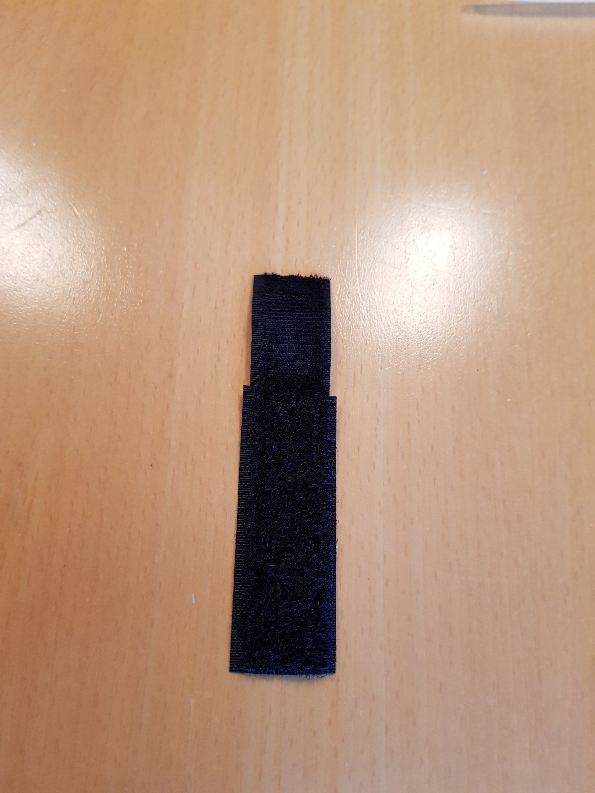

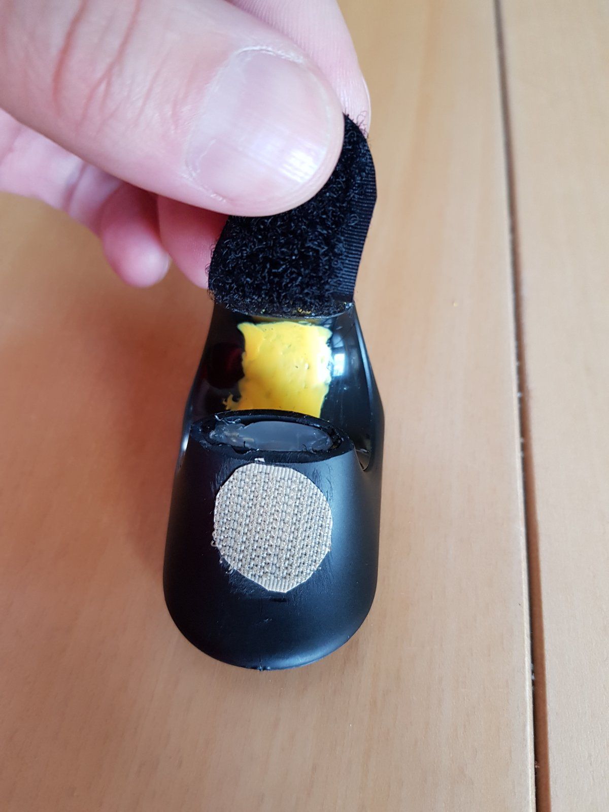

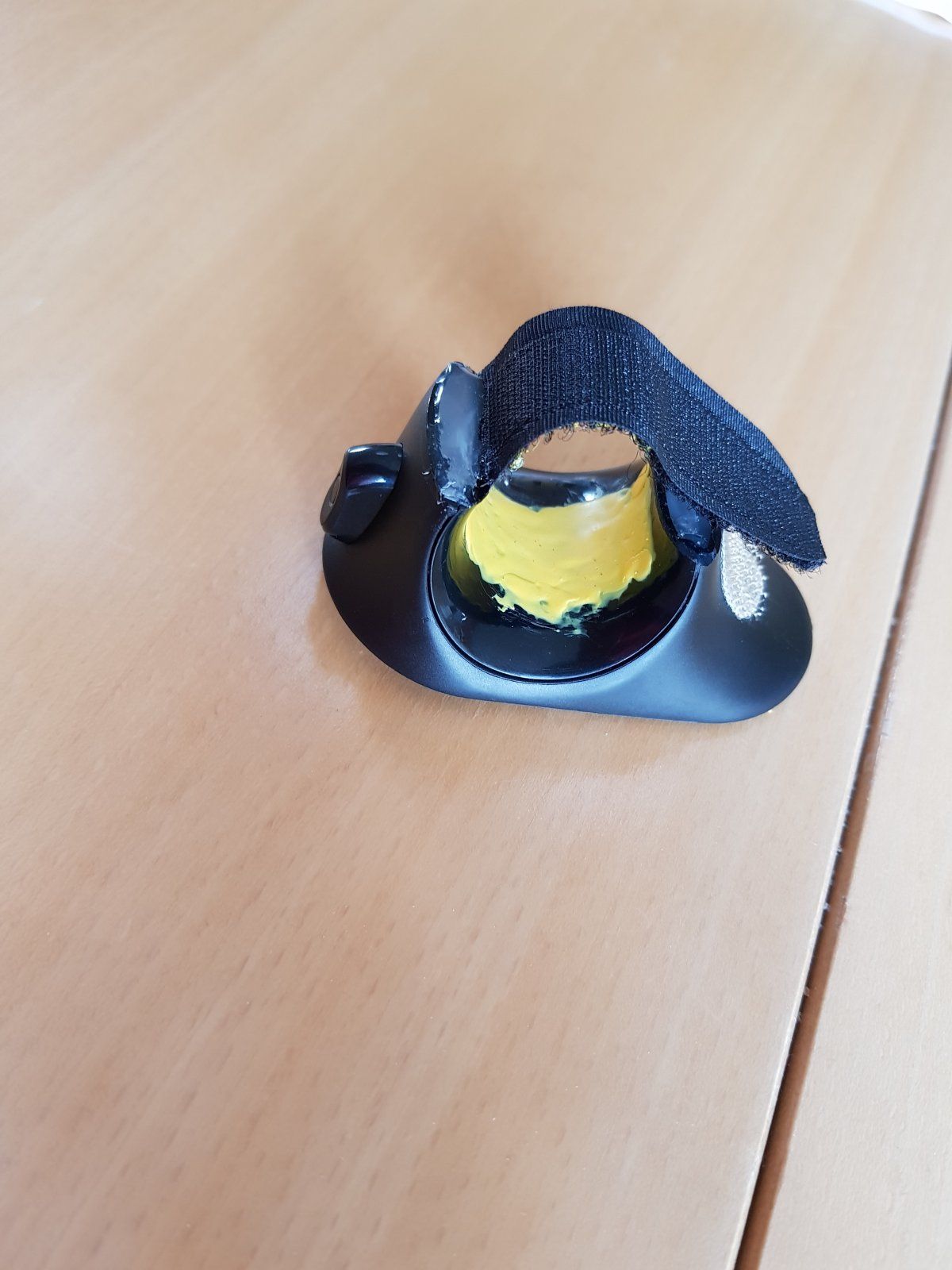

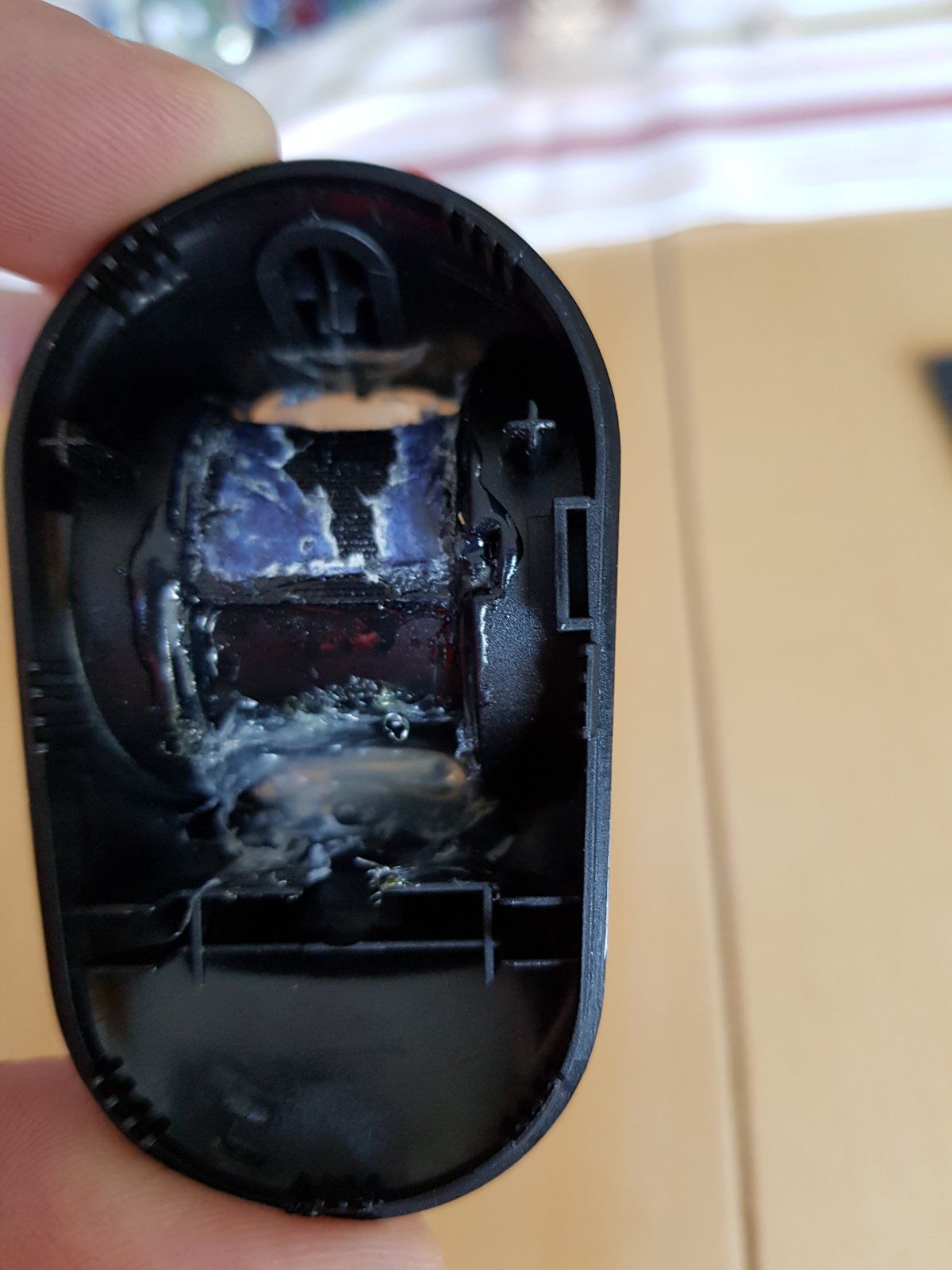

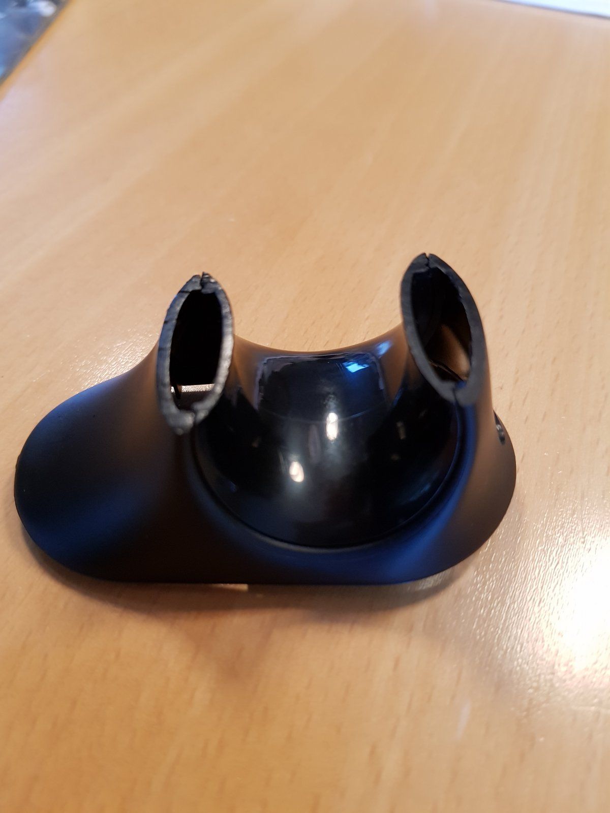

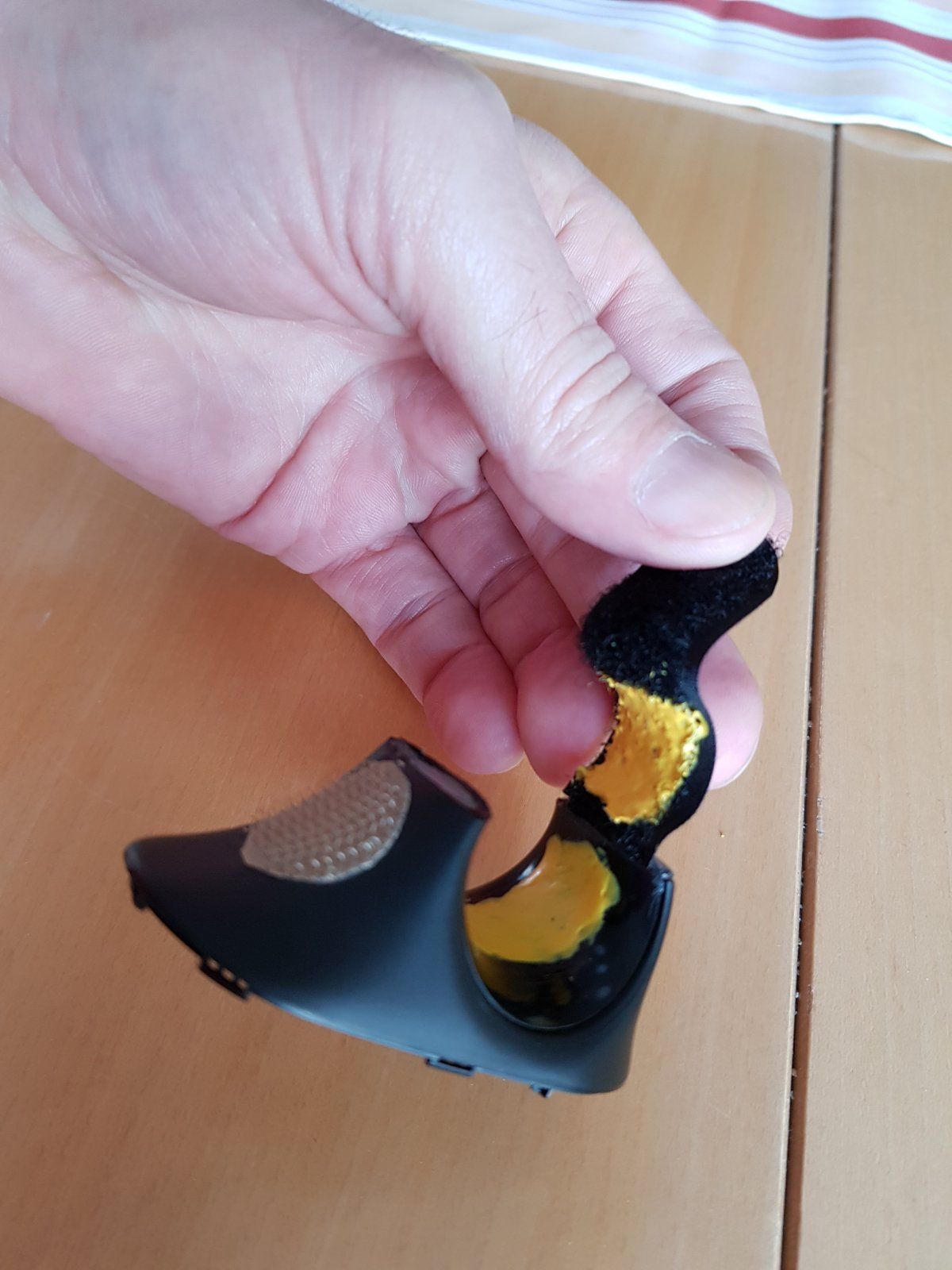

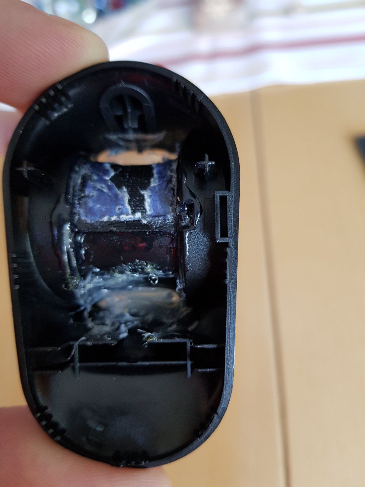

Die Fernbedinung habe ich auch in China bestellt (3 Euro). Gibt es aber auch hier, kostet aber mehr. Ich habe das ganze auch nur abgekupfert. Die Idee ist hier entstanden.
Es ist etwas Basteln angesagt. Eventuell gibt es auch fertige Lösungen (später)
Beim öffnen muß man schauen damit man die laschen nicht beshädigt. Das heist nicht an der Stelle hebeln wo die Laschen sind. Man sieht die Stellen auf dem Bild.
Ich habe etwas nach der mitte vom Durchmesser abgesägt. So muss ich beim Anbringen etwas drücken damit das Plastik sich etwas aufdehnt. Somit kann es später wieder etwas zurückspringen und erzeugt etwas Spannung. Den Innendurchmesser habe ich mit einer Silikonmasse versehen da es eine besser rutschhemende Wirkung hat als das Gummi. der Durchmesser sollte minimal kleiner sein als der Lenker. Dann kann die Spannung besser wirken.
Der hintere hochkante Taster hat eine lange Lasche, diese habe ich nicht gekürzt wie auf dem Bild (ein klein wenig kürzer habe ich sie gemacht. Sie hat eine Federwirkung damit der Taster wider raus kommt. Ich ein Teil freigelassen und nicht ganz mit Epoxid ausgegossen. nur der letzte mm, damit es dicht ist. Wobei das Teil im daueregen mit Wasser voll läuft. Es hat ausgesetzt und ist erst nach dem Trocknen wieder gegangen.
Soweit zur Original Hardware.
