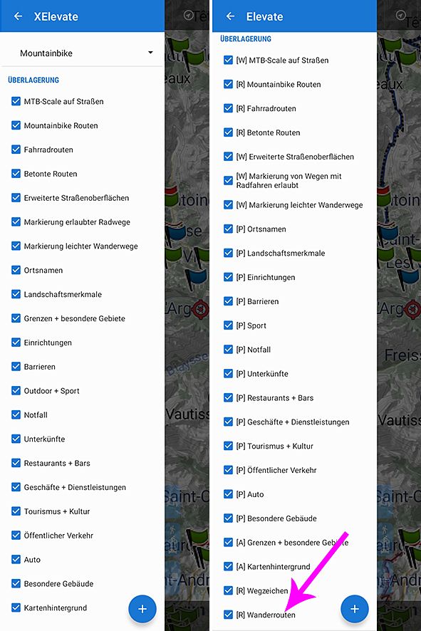

Ich habe der Elevate.xml jetzt unter "Mountainbike" die Auswahlmöglichkeiten für Wegzeichen und Wanderrouten(ist zumindest dort, wo ich gerade bin - nämlich im Fichtelgebirge - durchaus sinnvoll) hinzugefügt.
Den Anhang entpacken und dorthin kopieren, wo jetzt die elevate.xml liegt, dann kann man das Theme auswählen und hat dort die Möglichkeit, "Wegzeichen" und "Wanderrouten" über die Checkboxen ein- und auszublenden.

du meinst also diese zusätzliche Option?:
("XElevate" ist das ursprüngliche MTB elevate theme)
Was die Buchstaben bedeuten kann ich nicht sagen. Aber sie kommen aus dem Theme heraus. Dazu am besten im OAM Forum fragen.

Danke! Infos dazu finden sich hier
https://www.openandromaps.org/kartenlegende/elevation-hike-theme"... Seit Elevate 4.5 werden jeweils Buchstaben zur Kategorisierung voran gestellt: [A] für areas, also Flächen; [P] für POIs, also Orte von Interesse; [R] für Routen;[W] für ways, also Wege. ..."
