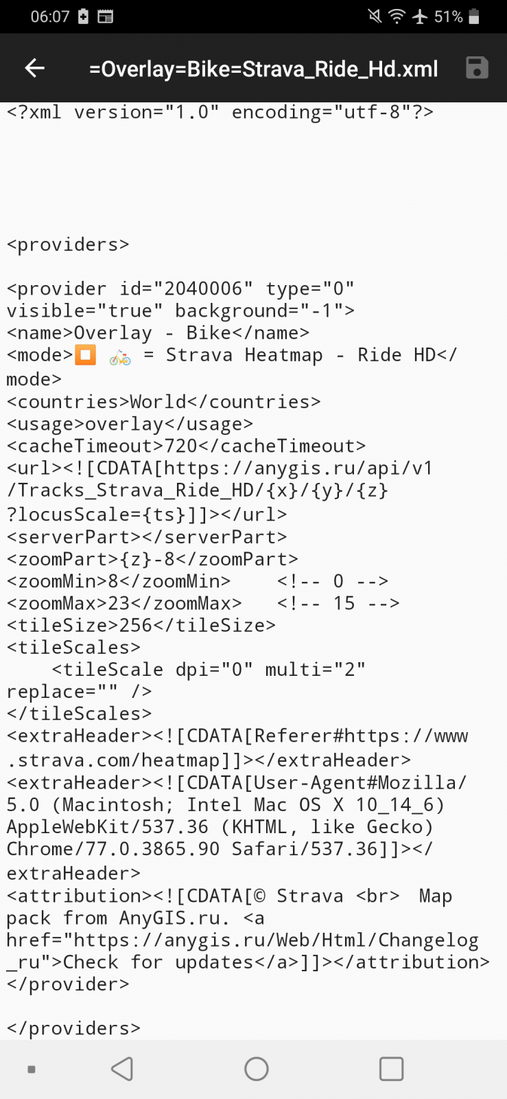

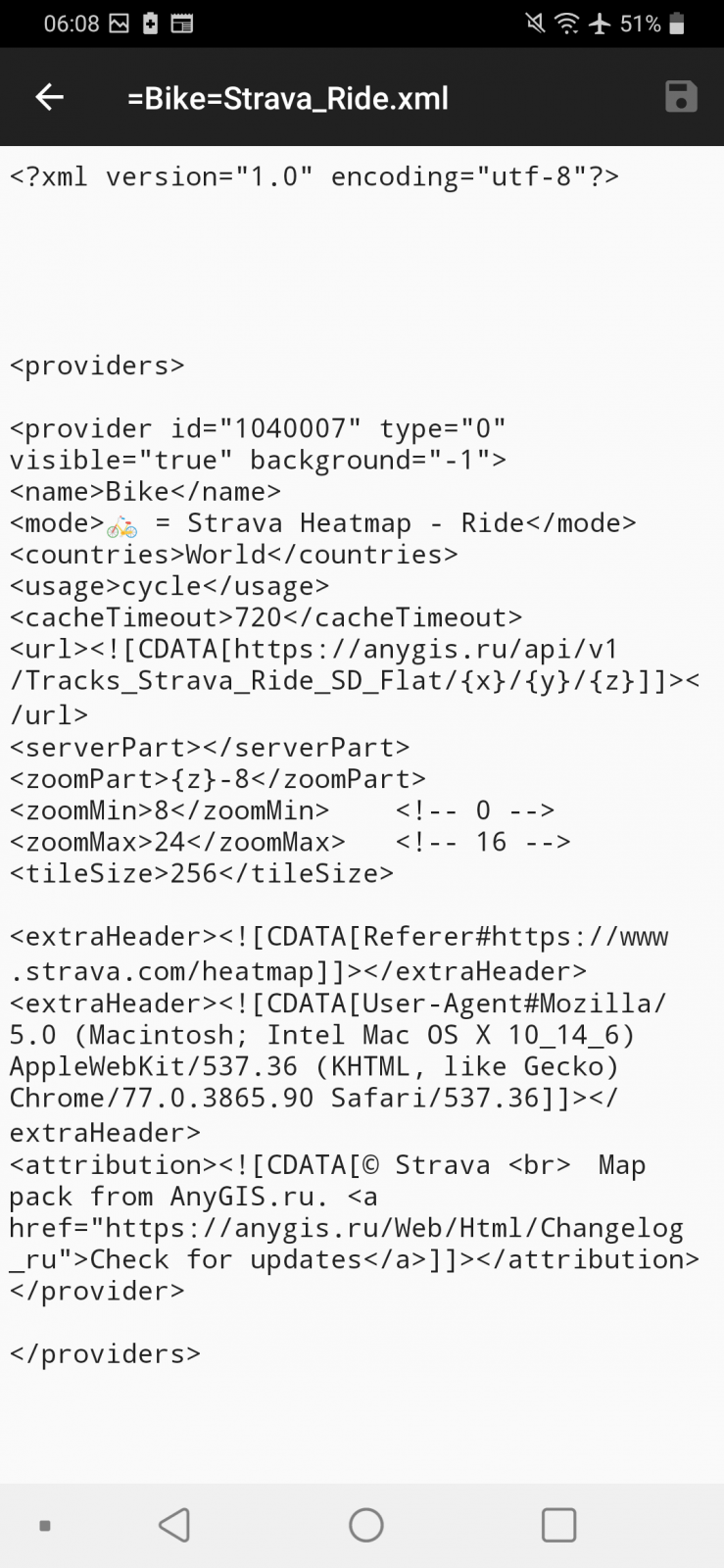

Welche .xml meinst du? Hab da ja jetzt n Haufen im Customordner...Die beiden Strava?
PS: Hat jemand das mit Trailforks hinbekommen?

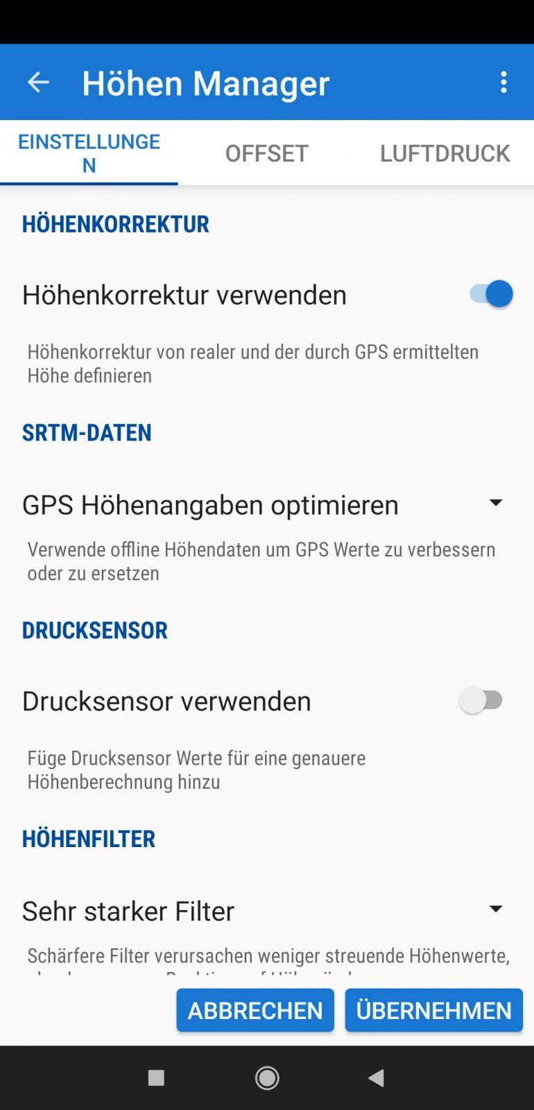

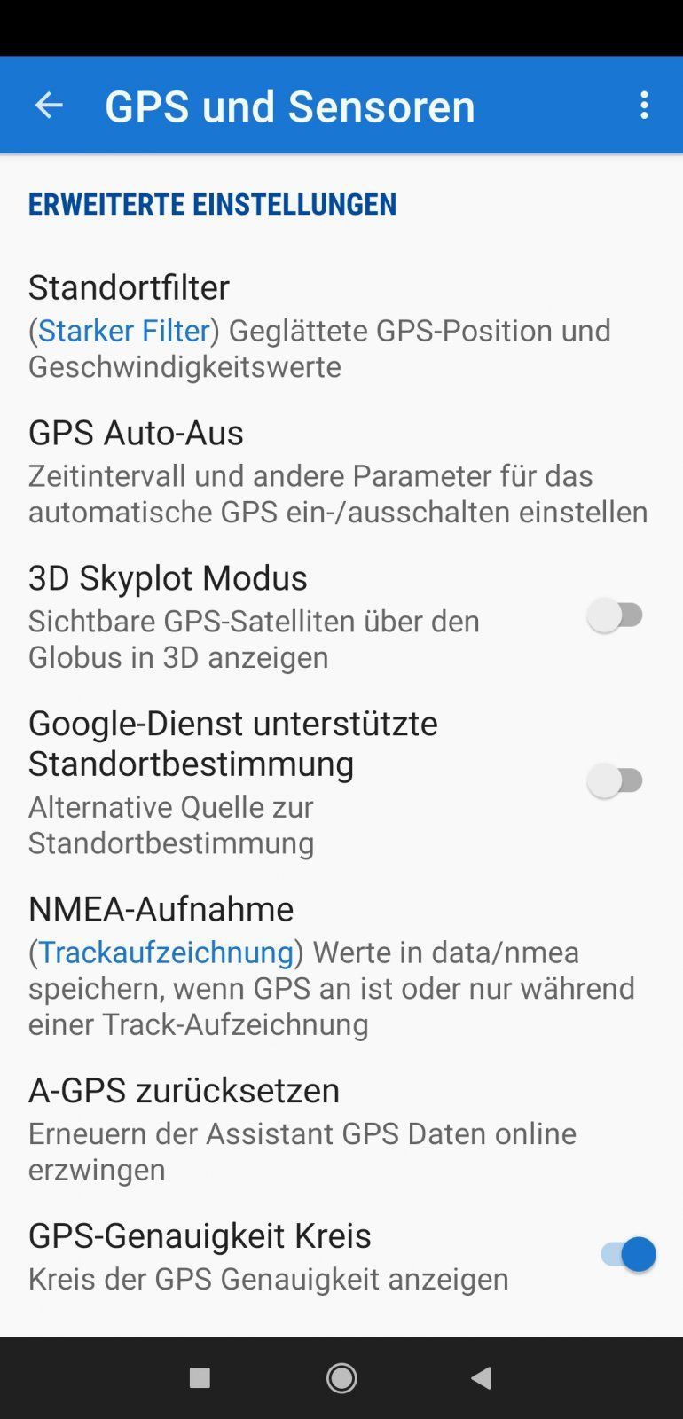

Hallo Kollegen ,
Bei den Höhenmetern einer Tour lügt mir Locus immer was vor. Grund ist wohl der fehlende Barometer, kann ich da irgendwas besser einstellen, GPS Genauigkeit, oder Filterung? Das Profil hat meist so Zacken , obwohl es nur nach oben ging.
Telefon ist ein Pocophone F1

Hmm, das ist schwierig, da musst du dich mit deinen Einstellungen rantasten.
Höhe durch GPS ist nur absoluter Notbehelf, das siehst du ja selbst an deinem Graphen.
Kannst mal testen, die SRTM-Daten statt der GPS-Daten zu verwenden (GPS-Werte ersetzen)
Hast du denn wirklich keinen Drucksensor? Worauf nutzt du das?

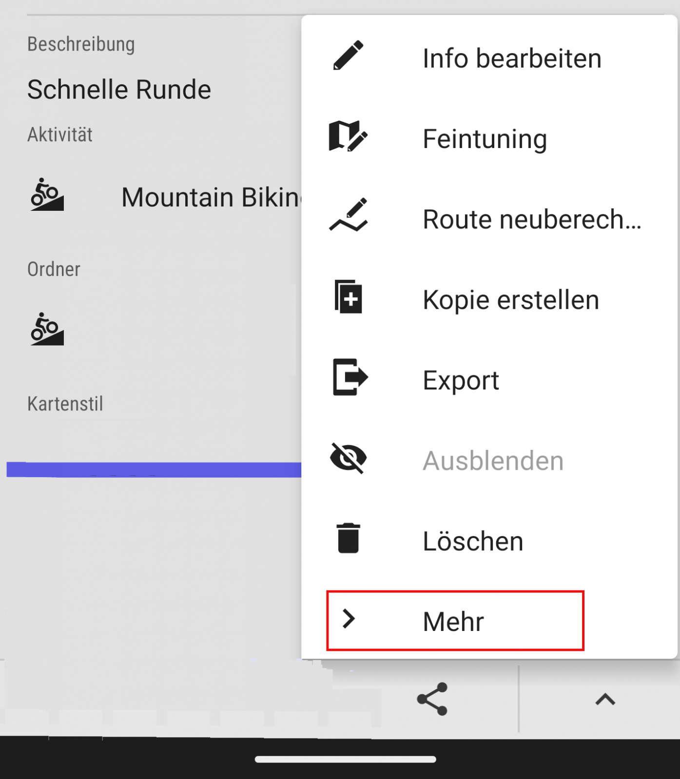

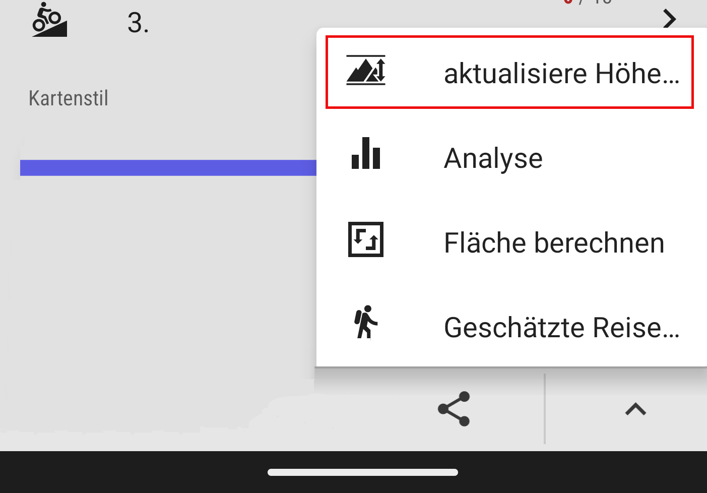

Du kannst die Höhendaten nach dem Speichern auch "aktualisieren" lassen.
Dann werden die Höhendaten aus offline Daten (SRTM) neu berechnet.
Drucksensor ist aber genauer.

Pocophone F1, hat keinen Drucksensor, beim NOTE2 vorher waren die Ergebnisse der Höhendaten viel besser.
Anhang anzeigen 1515735Anhang anzeigen 1515736
Super Tip, das ist schon viel besser, da sind dann die Hacken nach unten raus, und die Höhendaten sind einigermaßen plausibel eine Tour von 2600hm auf 1600hm, die zweite von 1520hm auf realistische 1120hm!:daumen:
Wie kopiert man denn ab Android 11 Dateien ins mapsOnline Verzeichnis? XML Dateien lassen sich nicht importieren und Android gewährt keinen Zugriff mehr auf das Verzeichnis.
Mit dem Total Commander sollte das gehen, aber was willst du denn da reinkopieren? Für Offline Karten gibt's ein eigenes Verzeichnis.
Eigene Online Karten definieren, z.B. die Strava Heatmap. Total Commander kann das leider auch nicht. Ab Android 13 gibt's da wieder keinen Zugriff mehr drauf.
Mit TC Beta geht es ganz normal.
Also einfach besorgen oder aufs Update warten
Auch mit der Beta geht das nicht auf dem Pixel. Sobald ich mit TC in das Android/data Verzeichnis wechseln will, kommt die Nachfrage, dass das nur mit dem System Dateibrowser geht. Der zeigt dann aber nur das Verzeichnis der App an, von der er geöffnet wurde :confused:
Ich habe die Datei per Windows 10 Explorer auf mein Pixel kopiert und die Heatmap läuft!
