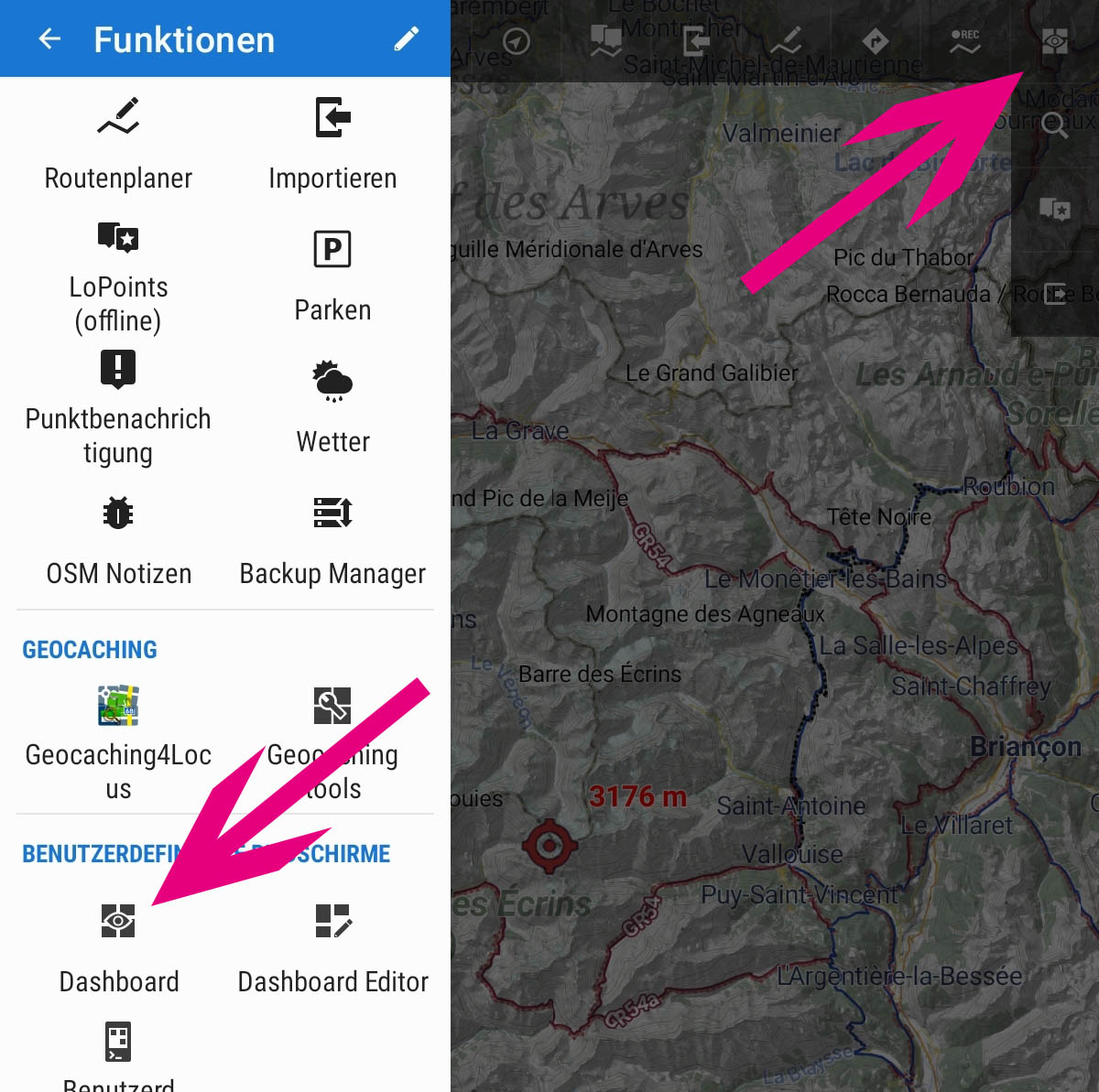

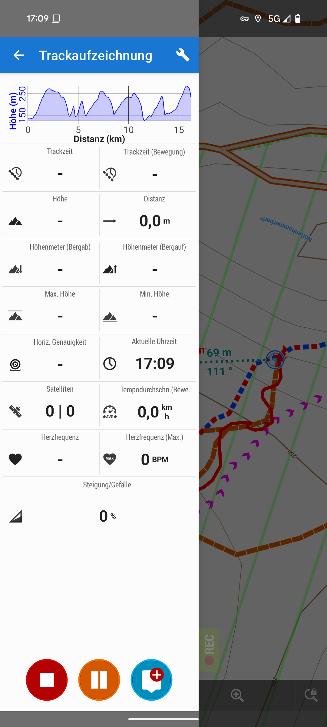

Kann mir mal jemand dieses Dashboard erklären?
Bei mir bleiben sowohl die vorkonfigurierten als auch die selbsterstellten Dashboards "eingefroren" während der Fahrt.
Wenn ich dann mein Display ausschalte und wieder einschalte, scheint er zum Beispiel die gemittelte Geschwindigkeit zu zeigen zwischen Ein und Aus.
Was mach ich falsch?
Hast du während der Zeit die Streckenaufzeichnung oder Navigation laufen? Manche Dashboard-Anzeigen funktionieren nur dann.
hab das auch ausprobiert änderte aber nichts.
Das komische ist dass ja Werte angezeigt werden aber nie aktuelle sondern nur wenn das Display aus und dnn wieder an war. Auch bei Akkustand bsw...
Das komische ist:
Wenn ich unter dem Punkt Dashboard die "benutzerdefinierte Ansicht" wähle, dann funktioniert das Dasboard einwandfrei. Sehr sehr seltsam...
Okay muss wohl damit leben...

Kannst Du mal erklären wie Du das Dashboard aktivierst bzw welche Einstellungen dafür nötig sind?
Bei mir funktioniert es einfach nicht, habs auf zwei Handys probiert, beide scheinen nur den Wert anzuzeigen der aktuell ist wenn ich das Display anschalte. Sehr seltsam...
https://docs.locusmap.eu/doku.php?id=manual:user_guide:tools:dashboards
wie auch bereits schon erwähnt: manche Angaben erscheinen erst bei aktiver Trackaufzeichnung oder Navigation entlang einer Strecke.
Das liegt glaube ich nicht an dir
Seit heute geht mein Sidepanel auch nicht mehr
Letzte Woche funktionierte das noch
An ein Update kann ich mich nicht erinnnen
ja keine Ahnung worans liegt, echt schade dass es bei mir nicht läuft.
Hab alles mögliche Probiert, es läuft einfach nicht wie es soll...
