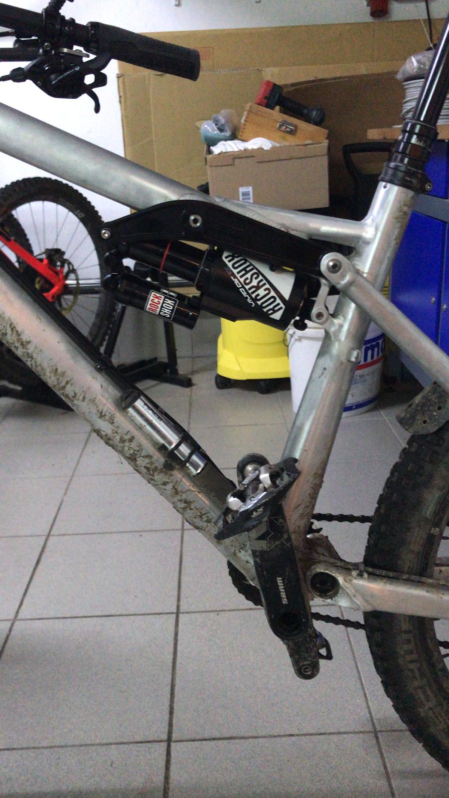

Hi, ich bin mit meinem Gewicht und meinem Fahrstiel kein typischer Liteville-Fahrer. Das Bike hat seitens Fahrwerk nie richtig „funktioniert“. Zu viel Druck auf dem dem Dämpfer, schlechtes Ansprechverhalten,.... Durch Zufall bin ich auf Stefan-Lord-Helmchen gestossen. Was soll ich sagen, die Erreichbarkeit, der Kontakt, die Analyse, ... waren perfekt. Inzwischen fahre ich seit 3 Wochen auf seinen 160er Wippen mit einem VividAir RC2. Ich kratze mir nach jedem Ride das Grinsen aus dem dem Gesicht! Das Bike liegt satt auf dem Trail, im Uphill ist kaum ein pumpen zu spüren und nach Sprüngen... gibt es ein sattes „Voomp“ und es liegt wieder satt. Großes Dankeschön an Stefan!

Hallo Zusammen, ich bin ein eher „ungewöhnlicher“ LV301-Fahrer. Zu schwer und zu abfahrtsorientiert. So war ich nie richtig mit dem Fahrwerk zufrieden. Durch Zufall habe ich Stefan im Internet gefunden. Der Kontakt war schnell, super kompetent und fair. Schnell war nach einigen Gesprächen klar... um zufrieden zu werden, brauche ich die große Lösung. Was soll ich sagen... seit Anfang des Jahres, fahre ich seine 160er Wippe mit dem RS VIVID Air. Besser geht nicht - ist wie ein neues Bike. Endlich funktioniert es und ich fühle mich komplett „zu Hause“. An dieser Stelle noch einmal ein Dankeschön an Stefan! Grüße aus dem Schwarzwald, Christoph

ich brauche dringend euren Rat! Mein Monarch wurde von LordHelmchen getuned. Nun wollte ich einen Service machen lassen. Leider ist die Luftkammer hinüber und muss getauscht werden. Die benötigte High-Volume Luftkammer ist nicht erhähltlich und ich kann auf die Schnelle nur eine Low-Volume Luftkammer bekommen. Was wäre die Konsequenz? Macht das Sinn, oder sollte ich lieber gleich in einen neuen Dämpfer investieren?

Low Volumen bedeut mehr Progression der Luftkammer. Welchen Rahmen fährst du und welches Monarch Modell hast du (Baujahr und Typ). Eigentlich lässt sich hier immer was für Rock Shox finden.

Leider liegt der Dämpfer beim Service, daher kann ich das nicht genau sagen. Die Info kommt vom Service, dass für mein Baujahr keine Luftkammer mit passengem Gewinde lieferbar ist.
Fahre ein MK11 und der Monarch Plus müsste aus 2014 sein.

Dann frag mal nach ob die Luftkammer noch ein grobes Gewinde hat, oder ein Feingewinde. Welche Einbaulänge / Hub hat deiner?

Grobes Gewinde 200x57
Habe bisher nur was bei HiBike gefunden, aber Lieferdatum unbekannt.
Könntest mir eine Quelle nennen?
