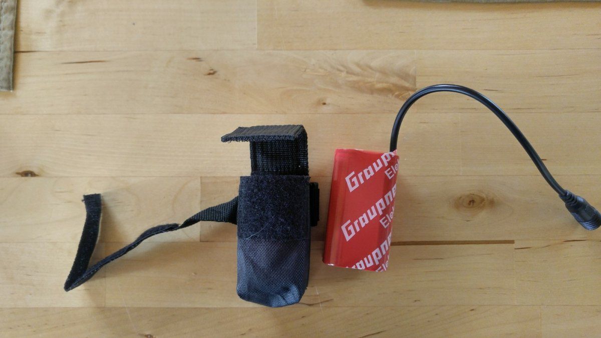

Mir wäre, um ehrlich zu sein, eine Tasche lieber, bei welcher der Klettstreifen zum Befestigen um die ganze Tasche gewickelt werden muss. Ich verspreche mir davon, dass sich der Akku dadurch nicht um das Oberrohr des Rahmens des Rahmens dreht, bewegt oder schlackert. Außerdem scheint das "Original" von enerprof 2 Klettstreifen zu haben.
Das kannst Du doch machen unabhängig davon, wie die Tasche gebaut wurde, oder?!?
Dein Akkupack macht ein guten Eindruck, scheint sauber und robust verarbeitet zu sein.
Der Akku auf dem Foto ist auch von Enerdan. Habe ihn nur neu eingeschrumpft und verkabelt, weil alle von mir bestellten Akkus mit Spiralkabel kamen und ich glatte wollte.
Sind sauber aufgebaut.
