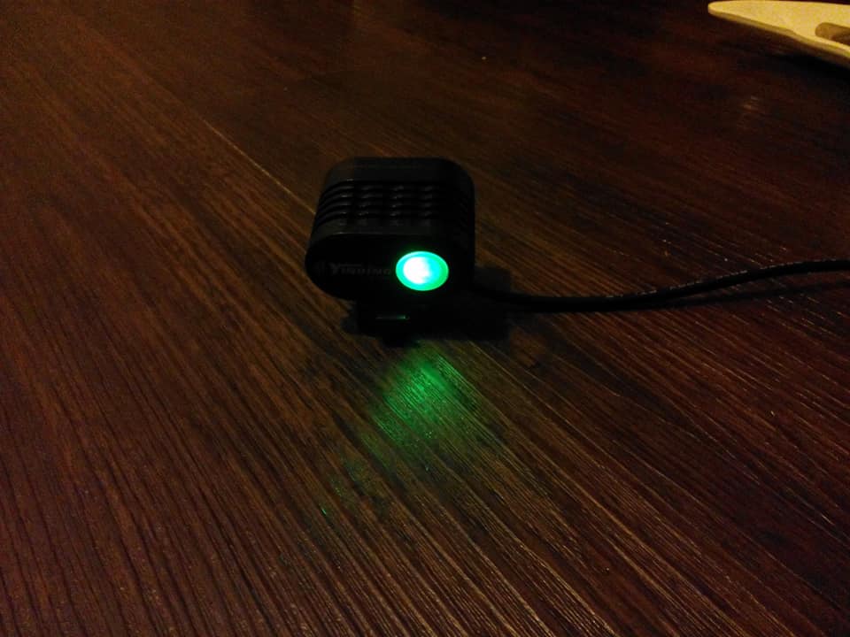

Danke für die Info. Hab leider kein Messgerät ...in der Aamzon Produktbechriebung steht 8.4V Betriebsspannung von daher ging ich davon aus, dass das stimmt. :crash:
Vllt noch als zusätzliche Info: Als ich den Akku bekommen hab, hab ich den mal an die Lampe angeschlossen. Da hat sich nichts getan...erst nach dem aufladen hat es angefangen zu blinken.
Hab vor 3 Wochen bei Kaidomain ne 8.4V Yinding bestellt. Dann behalte ich den Akku wohl lieber mal noch. Wie lange waren da bei euch die Lieferzeiten?
Ich habe mir gerade mal die Beschreibung von Amazon angesehen, konnte das eben nicht als ich mit dem Handy unterwegs war. Da ist offensichtlich kein Ladegerät dabei, stattdessen ein USB Adapterkabel für 5V. Mit 5V kann man keine 8.4V Akkus laden. Im Akkupack sind jedoch 4 Zellen verbaut. Dann müssten die alle parallel verschaltet und ein Step Up verbaut sein, wie bei einer Power Bank. Dann könnte es sein, dass @Member57 recht hat und deine Lampe 5V hat. Dann aber wäre dein Ladeprocedere mit dem R4 Ladegerät den mitgelieferten Akku zu laden verkehrt. Anderseits könnte der Akkusatz auch 8,4V haben, 2S2P und ebenfalls ein Step Up drin sein, um ihn mit USB laden zu können. Aber auch dann wäre das R4 Ladegerät verkehrt.
Du kannst das Teil doch aufschrauben, sieh mal nach, wie die Akkus verschaltet sind und dann wissen wir Bescheid.
Die verbauten Hohlstecker weisen andererseits wieder auf 8,4V hin, ebenso wie die Tatsache, dass du den Akku mit dem R4 Gerät laden kannst und in der Beschreibung auch 8,4V stehen. Wozu dann der USB Adapter? Oder der StepUp sitzt im USB Stecker und dann macht alles Sinn.
Sehr verzwickt.

Bei Kaidomain gibts den "gleichen" Akku aber mit 4400mAH und 8.4V. Daher ist es wohl doch so wie @Member57 sagt, dass mein Akku nur 4.2V und 8800mAH hat, oder?
@Rudirabe : Ja es stimmt, es war nur ein USB Lader dabei. Konnte den Akku aber mit dem 8.4V Hope Ladegerät laden. Sollte ich das aber dann wohl in Zukunft lieber nicht mehr machen, oder?
Mach mal die Pappn ab und fotografier das ganze nochmal. Passiert nix, Kannst hinterher wieder draufpappen. Sieht aber schon nach 8,4V aus. Die Pappn aber nicht mit den Schraubenzieher abheben, nimm ein Holz- oder Kunststoffteil.
Die sind alle parallel geschaltet. Dein Akku hat offensichtlich 3,7V und deine Lampe läuft wohl mit dieser Spannung. Ich kann dir aber nicht sagen, was die verbaute Elektronik damit anstellt. Kannst wieder zusammenbauen und dann häng mal deine R4 an den Akku.
