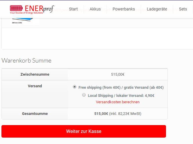

Hab jetzt mal eins mit Ladegerät bestellt. Ich konnte auf der Seite keine Angaben finden, ab wann es versandkostenfrei ist, aber für hochwertige Akkus + Ladegerät hatte ich eh mit einem höheren Preis gerechnet, daher nicht schlimm.
Bisher war ab 40 Tacken versandkostenfrei.
