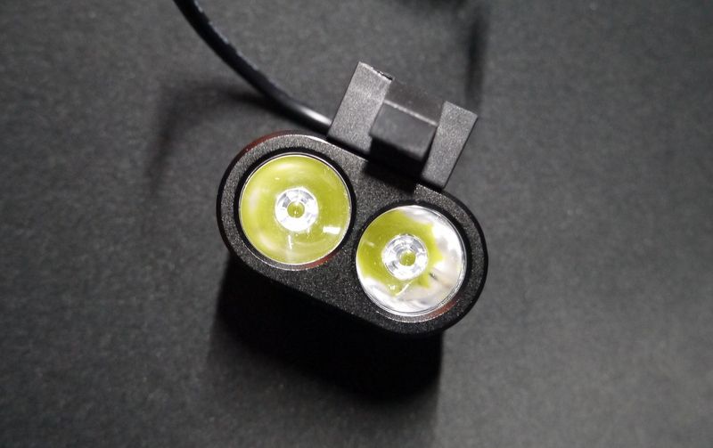

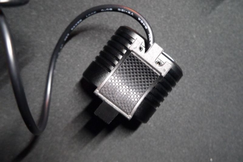

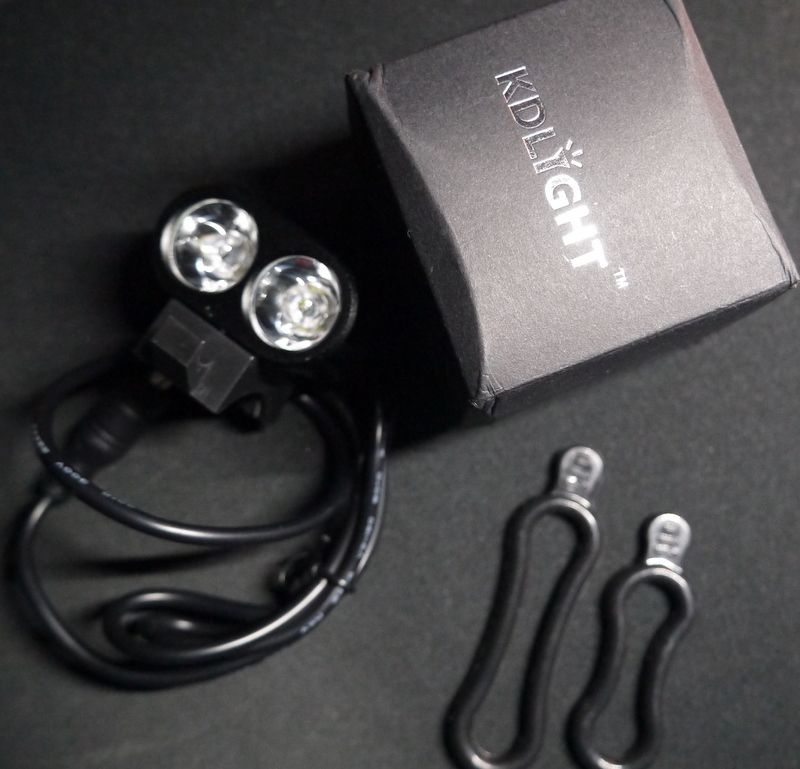

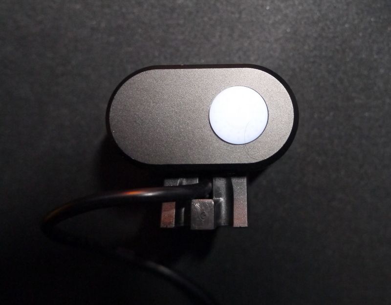

Die KD Lampe selber macht einen guten Eindruck - Impressionen:

Man kann sie über den taster schnell abdunkeln - Gefällt mir sehr gut für 15€ auch der Stecker etc. ist ganz ordentlich. Ich glaub ich bestell mir gleich ne 2. ... dauert ja ein Monat!

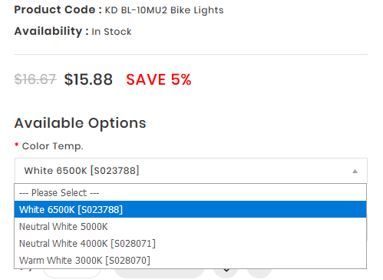

OK, das wusste ich auch nicht - jetzt gibt es die Lampe bei KD auch in verschiedenen Farbtemparaturen.
Was macht denn am meisten Sinn?
wo ich die bestellt hab gabs das bei der lampe ja auch noch nicht, haben sie jetzt irgendwie spontan gemacht.:D
wennst im lampen mod berreich schaust wirst sehen das ich mich auf ~4000K LEDs für waldfahrten schlussendlich eingeschossen hab.
5000K wenn es ohne farbstich ist würde wirklich ein neutrales weiß sein.
4000K geht bishen ins warme licht, was im wald richtig klasse ist.
3000k sieste auch im link, ist auch top nur manchen sicher zu warm.
auch hier bin ich den punkt mal angegangen.
die 6000k der orginal KD lampe, bevor es diese auswahl gab, sind meiner ansicht nach zu kalt und blenden auch unnötig.
