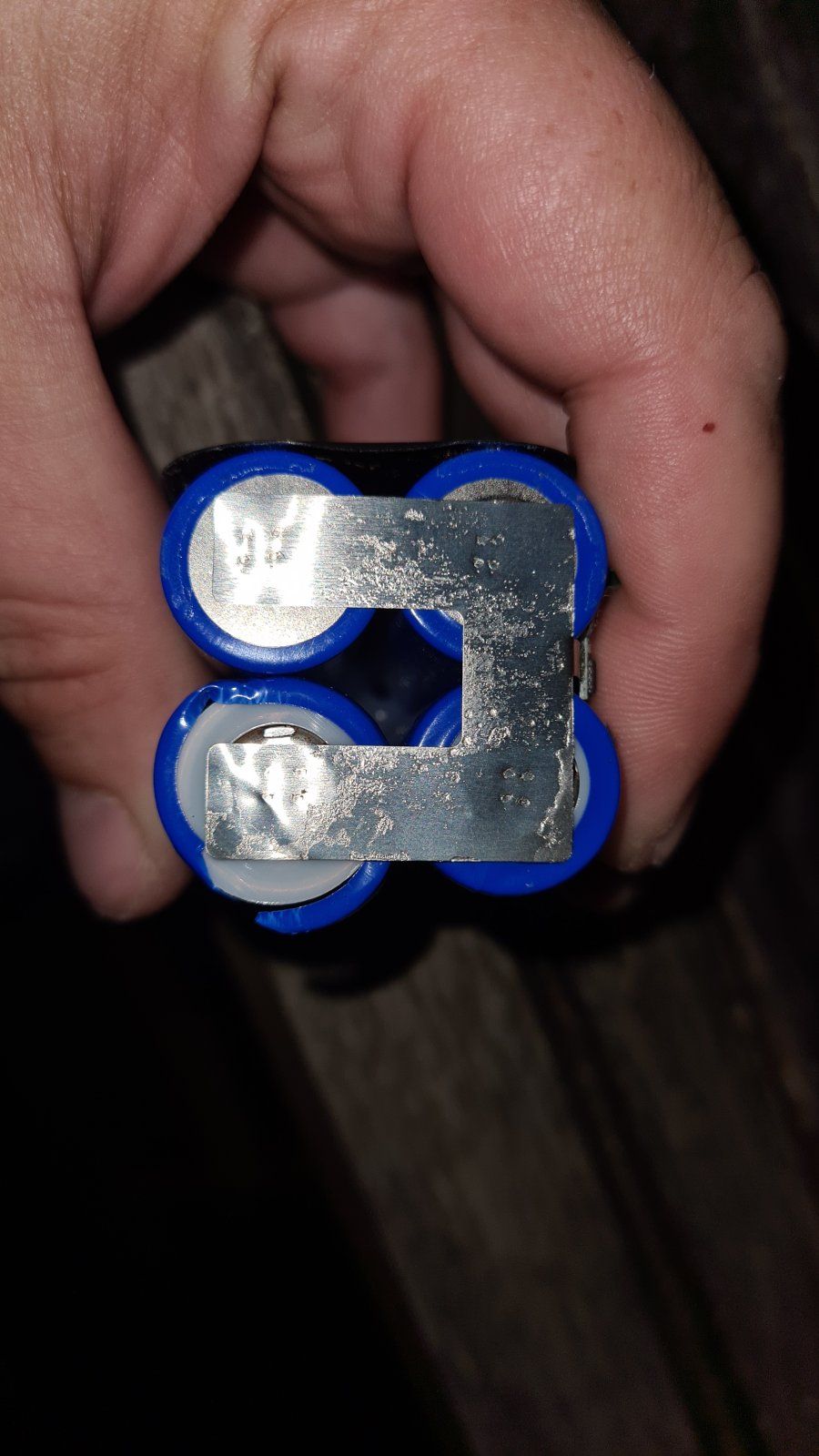

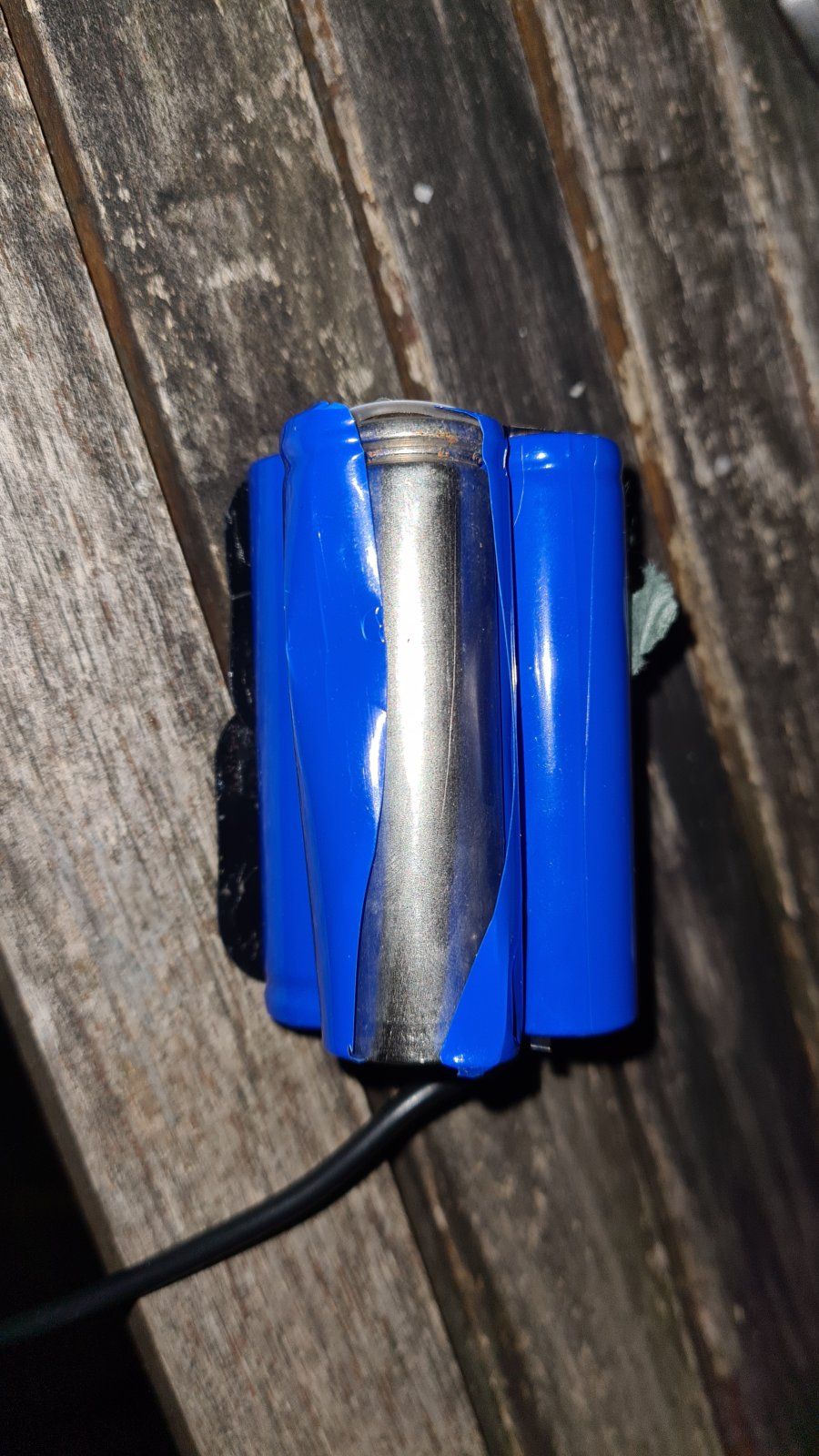

Ach ja, bei meinem davor geposteten Akkupack von meiner China Funzel ist nirgendwo eine Kennzeichnung der Zellen zu finden. Musste das Ding kurz öffnen, nur um es zu wissen.
Sieht mir also eher nach - Entsorgung aus.

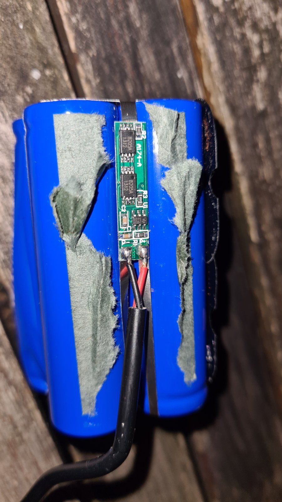

Kurz n paar Bilder vom China Akku.
Ist das ein BMS ?
