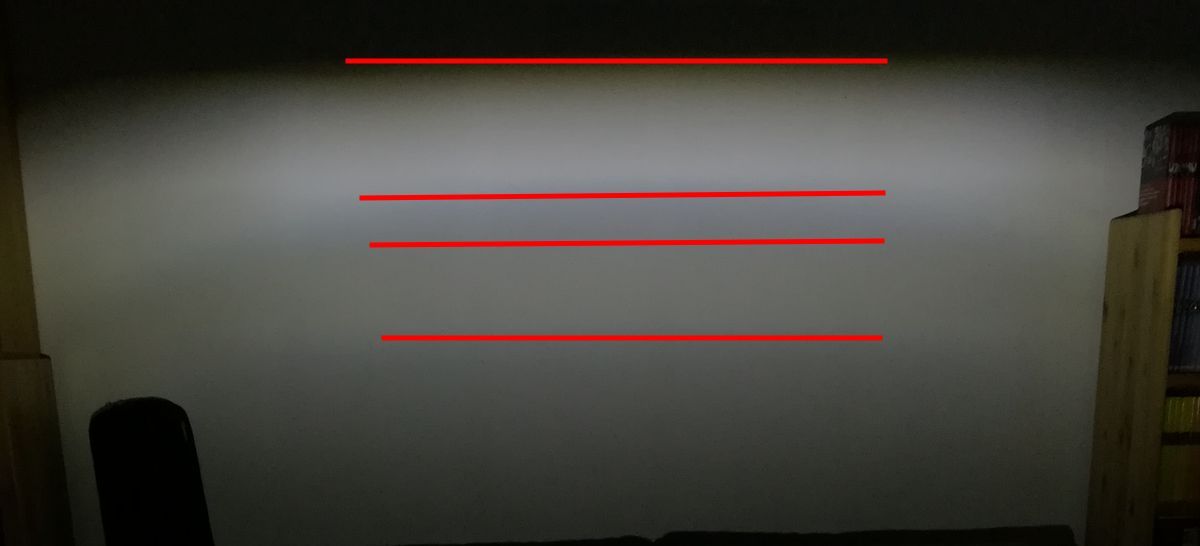

So hier noch das versprochene Lichtbild. (die Bilder geben nicht die wahre Helligkeit wider, die Kameraeinstellungen sind so gewählt, dass man die unterschiedlichen Teile des Lichtbilds erkennen kann. Es ist auch nicht das gesamte Lichtbild gezeigt, nur der obere Teil).

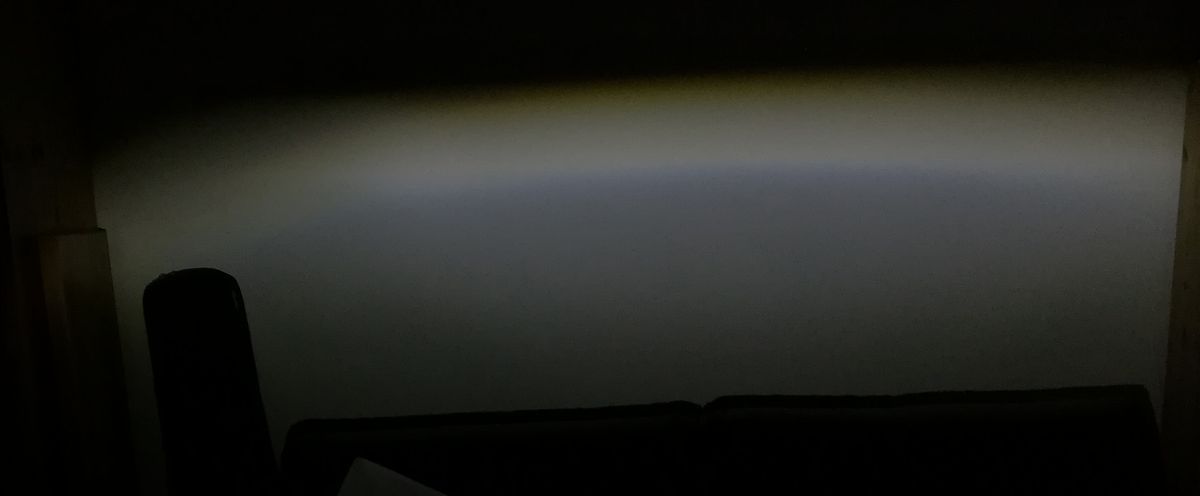

Hier die AF im Abblendlicht, man sieht oben die gelblichen Streifen, bedingt durch die Linsen
Und hier im Fernlicht:
Die unteren zwei Linien zeigen den helleren Bereich aus dem (gedimmten) Abblendlicht, die oberen beiden Linien zeigen den helleren Bereich des Fernlichts. Zwischen den beiden Bereichen ist es nicht dunkler, nur die Lichtfarbe ist anders. Auf der Straße ist das aber komisch, wenn man das Abblendlicht auf maximale Reichweite einstellt, dann hat man im Fernlicht das Gefühl, es gibt ein "Loch" im Lichtfeld. Das kann die AX besser (siehe Video oben). Wenn man das Abblendlicht nicht auf maximale Reichweite einstellt, stört das nicht.

Genau diesen Effekt meinte ich, der wie ein "dunkles Band" am Horizont, also zwischen Abblend- u. Fernlicht aussieht.

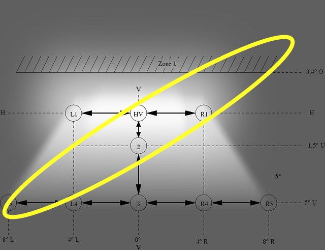

lupine  TA23 beleuchtung.jpghttps://blogcdn.hibike.com/2019/10/07111610/BEL-HIBIKE_Blog-8.jpg

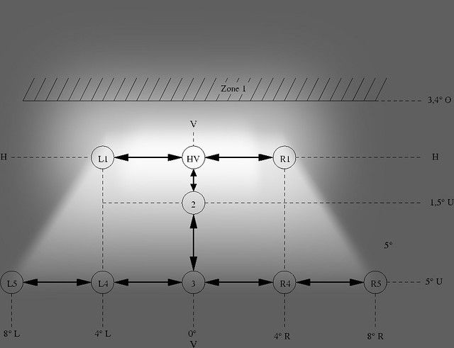

sobald du aber den lenker neigst
wie genau willst du mit einer sinfrei in die breite gezogenen lampe überhaupst reichweite zusammen bekommen, nur gerade aus fahren?
https://www.bike-components.de/blog...die-erste-stvzo-zugelassene-lampe-von-lupine/
wenn man die ganzen problematiken berücksichtigt und die unsinige breite in der front speziel dieser lampe kann man wenn man penibel darauf achtet keine 10 meter leuchtweite damit einstellen!!!
https://www.bike-components.de/cach...schied--106ae85a90d0f4a641eb95deaa3e1871.jpeg
ich hatte schon weniger in die breite gezogene teile und musst wegen der neigeproblematik auf 10 meter runter bei lupine würde es bei mir 7 meter werden und ich bin nicht mal penibel.;)
dann erhöht sich aber die eigenblendung massig durch das billige kaltlicht......

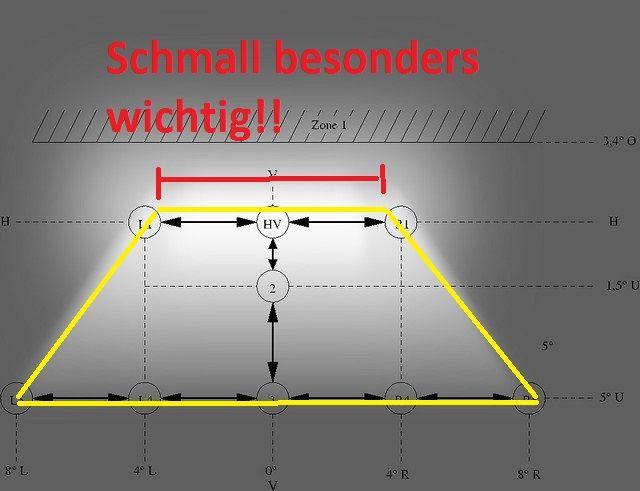

wenn du leuchtweite willst zur Orientierung:
ist in der front ein schmaler beam ~3 meter breite auf ~20 meter distanz entscheidend um die neigeproblematik zu eliminieren!
front muss schmal sein wie im ideallen beam eben gezeigt aus besagtem grund.
