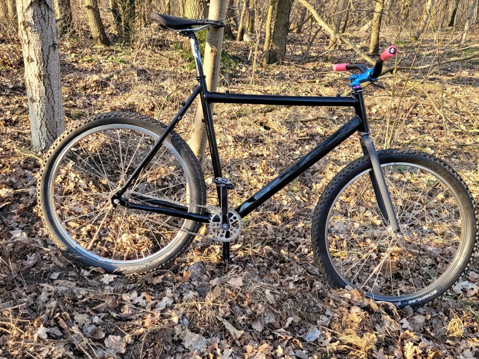

Ich hab mir fürs Pompino erst vor kurzem ein 38er gekauft (Surly), aber jetzt nochmal 50 Tacken...nö. Dann anderes Innenlager und ne FC-M 737, dafür hab ich noch ein Kettenblatt.Wird schwer. mWn ist bei 5x130 das Minimum 39
Gibt es doch
Gibt es doch
Sehr schöne Kurbel - hab' ich auch im EinsatzDann anderes Innenlager und ne FC-M 737
Danke für den Tipp, hab hier auch noch ne Deore DX und ne lange White Eno (180) liegen, die will ich alle mal probieren. Hab jetzt erstmal 113 genommen, mal gucken. Bullenrodeo passt schon...vong Gehänge her...Altersbedingte SchlepphodenSehr schöne Kurbel - hab' ich auch im Einsatz
Hol Dir aber dazu eine gaanz kurze Achse - möglichst kürzer als 107 mm, wenn's der Rahmen/das Tretlagergehäuse denn zulässt.
Die XT hat nämlich einen Kuhfaktor wie beim Bullenrodeo![]()
habe noch ein 107er Lager im Lager, shimano 50er SerieDanke für den Tipp, hab hier auch noch ne Deore DX und ne lange White Eno (180) liegen, die will ich alle mal probieren. Hab jetzt erstmal 113 genommen, mal gucken. Bullenrodeo passt schon...vong Gehänge her...Altersbedingte Schlepphoden
Danke...vielleicht komm ich drauf zurück. Wird so ein Kompromiss zwischen Kettenlinie und Kurbellänge in Verbindung mit Innenlager, trial and error wirds richten. Da aber alle Kurbeln noch verbaut werden, ist das ok. Da wirds was mit Schaltung und von daher kann ich die Innenlager noch nehmen.habe noch ein 107er Lager im Lager, shimano 50er Serie
Sorry, leider nix liegen… Evtl nen 39er, muss ich gucken5x130mm 38er
Hab doch geschrieben, eher nicht bis auf den Rahmen. Hinterrad ist ne WI Eno, Vorderrad ne XTR Nabe, schon älter, aber nicht billo.white ind. kurbel... billo?
nein, der kommt anKommt da eigentlich der Sunrise dran?
Deine Mudda![]()
So ist erstmal der Plan. Muss gucken, wie es passt, der Rahmen ist so schon recht ideal von der Geo her mit Vorbaulänge und Lenker.Kommt da eigentlich der Sunrise dran?
Das musst du mir genauer erklärennein, der kommt an
Wenn du den Lenker erst mal in der Hand hast, wird passend machen oberste Priorität habenMuss gucken, wie es passt
love handles 2.0Das musst du mir genauer erklären![]()
Der kommt schon rauf da, soll ja wat Entspanntes zum durchs Gelände cruisen werden.Das musst du mir genauer erklären
Wenn du den Lenker erst mal in der Hand hast, wird passend machen oberste Priorität haben![]()

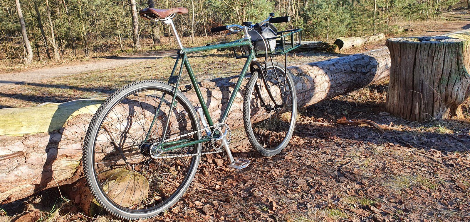

Die Dinger sind halt sackschwer, hab mir das mal angeschaut. Aber warum nicht? Finde ja so günstige Lösungen immer ganz nice. Obwohl man ja auch nen alten Trekkingrahmen nehmen kann, wenn denn 1 Zoll Steuersatz kein Ausschlusskriterium ist.Das billo fixie von decathlon schluckt angeblich 37c, ich bin ja verlockt, lrs verkaufen und da steht n frame Set unter 200€...
https://www.decathlon.de/p/city-bik...IpqmhEub0gY0rIeFmUBRlP7xOn3P9NTxoCs8YQAvD_BwE
Ich überlege noch, wäre halt wesentlich günstiger als n steamrollernimm das decathlon und probier aus.
klar ist das kein blingbling aber mehrgewicht bei uns beiden doch echt ladde
Sowas hab ich ja. N olles raleigh, da geht 35 rein, 38 schleiftDie Dinger sind halt sackschwer, hab mir das mal angeschaut. Aber warum nicht? Finde ja so günstige Lösungen immer ganz nice. Obwohl man ja auch nen alten Trekkingrahmen nehmen kann, wenn denn 1 Zoll Steuersatz kein Ausschlusskriterium ist.
Hier in das Teil passen 47er locker rein...
Müsste noch 35er Terra Trail liegen haben.Hast schon recht, 35er Reifen kaufen ist wahrscheinlich die bessere Variante...
Ich denke ich hole schwalbe g one Allround mit skinwallMüsste noch 35er Terra Trail liegen haben.
