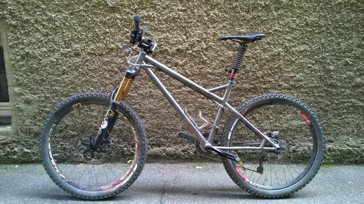

Soo, nun ist es endlich soweit:
Ursprünglich wollte ich einen Pivotalkopf drauf machen, aber da dort ja die Sattelauswahl eher stark im BMX Bereich angesiedelt ist, habe ich doch erstmal Bommels Idee umgesetzt und ein Röhrchen eingebaut für eine klassische Jochklemmung. Wenn´s nicht passt kann man ja immernoch absägen und eine klassische Sattelstütze einbauen.
yeah, gutes gewicht! sieht mega aus, und die ideeübernahme geht runter wie butter ;)
geile sache, weiter so!
der rahmen gefällt wirklich sehr. geodaten und ein foto schräg von der seite (wegen dem dämpfertunnel) würden mich noch interessieren.
ist schonmal ne top-arbeit.
Echt respektabel, sieht hammermäßig aus das Teil. Und vor Allem das Gewicht in Stahl überrascht mich, hätte bei den ersten Bildern mit dem voluminösen Sitzrohrtunnel locker 1-1,5kg mehr vermutet. Perfekt
:daumen:

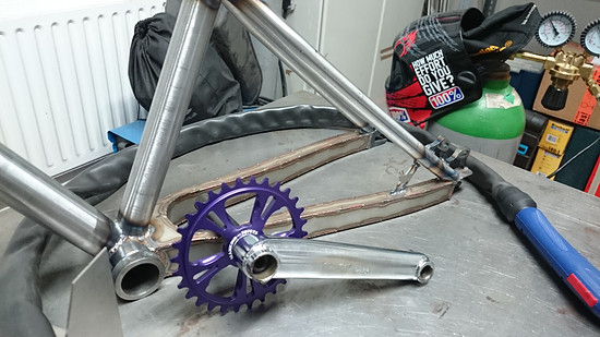

Er konnte den Kettenstrebenkasten heften - TI baut Kettenstreben generell aus vier gebogenen, vorgelaserten Blechen mit positiv/negativ-Profil, die dann zu einem Kasten verschweisst werden. Vorteile liegen hier ganz klar auf der Hand - Increases Steifizität und Swagness to 100!
...aber ein elendiges Geficke ist es. Läppsche Kettestreben aus einem Rundstahl zu biegen würde vllt.10 minuten dauern...

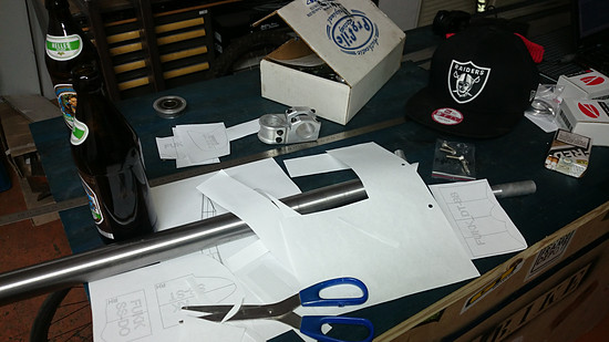

Die Vorgefertigten Schablonen fein säuberlich ausschneiden, auf dem jew. Rohr Fixieren und ausschneiden. Grobe Arbeit zuerst mit der Flex, dann feinarbeit mit Riesendremel, Bandschleifer, Drahtbürste, Feile und allem möglichen..
Ausschneiden..
Hartes Zuschneiden mit der Flex
Feintuning am Schleifdingenskirchens:
Immer wieder gegenchecken...
(Stilleben zu: "Woah Michl, was machst Du eigentlich wieder für'n Scheiss?
Ein ist klar: Je genauer ich vorarbeite, desto leichter hats der TI später beim Schweissen. Von Passung über Löcher war (leider) alles dabei, am zweiten Tag fiel mir der Umgang mit Werkzeug und Material dann aber merklich leichert..

Als der Rahmen wuchs und gedieh, mussten immer mehr leute über mein Vorhaben, ein 38er BMX-Ritzel, wie es eben damals State of the Art war, zu verbauen, lachen..Na gut, fährste noch eben und holste eins..Farbe is eh geiler, vorallem harmoniert es so gut mit dem Farbverlauf der Hitzespuren am Rahmen:
Damit beim Anbrutzeln der Verstärkungsbleche und beim schweissen des Hinterbaus kein Verzug entsteht, hilft nur ein AchsenDummy und der Sauteuere Discadapter (Feng Shui,Baby!)
