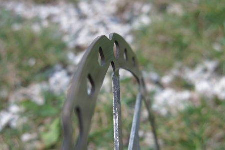

Aufgrund des Fotos kannst du zweifelsfrei erkennen, dass der Reibring exakt beaufschlagt wird und sich ein nur wenige Zehntelmillimeter breiter, äußerer Grat gebildet hat. Der muss da sein, wenn nicht, würde es bedeuten, dass der Belag außen übersteht, auf Dauer zusammenwächst und die Bremsleistung somit gravierend nachlässt.
Dein Tip, den Sattel höherzusetzen, damit die Stegansätze nicht mehr beaufschlagt werden, läuft aber genau darauf hinaus.

An dem Foto kann ich zweifelsfrei erkennen, dass der Steg mitbenutzt wird. Magura schreibt dazu, dass das nach Möglichkeit vermieden werden soll, warum wohl?
Komischerweise lassen sich meine Maguras so einstellen, dass nur der Reibring, auch ohne irgendeinen Steg auszubilden, genutzt wird.
Unden den Sattel hochsetzen kann man im Millimeterbereich, wenn man den Sattel an der Hinterradbremse bei geöffneten Schrauben nach links „schiebt“. Das kann schon ausreichen, insbesondere wenn Stege Kanten haben und vielleicht daher ein Rattern verursachen.
Und wenn einer meint, er muss uns anpampen warum das immer noch diskutiert wird, dann entschuldige ich mich halt.
Das ist jetzt auch nicht böse gemeint, erstaunt hat mich Dein Beitrag aber allemal.
Da muss man nicht gleich pampig werden, wenn man darauf aufmerksam gemacht wird, damit ist keinem geholfen.
Ist schon mal gut, dass alles Beteiligten hier genug technischen Hintergrund besitzen. Wer nicht weiß, was er macht und den Sattel dann auch noch mit U-Scheiben so hoch setzt, dass die Stege nicht mehr vom Belag berührt werden, setzt ihn genau über den äußeren Rand hinweg hoch.
Das ist ja alles richtig. Das Tragbild der Scheibe des TE ist mE. jedoch völlig ok. Der Betrag, um den der Belag den Stegansatz berührt, liegt doch im Promillebereich. Von mir aus kann er den Sattel noch zwei Zehntel Millimeter höher setzen, aber was bringt das.
Mit Steg meinst du wahrscheinlich Grat. Klar kann man das, was aber bringen denn die paar Zehntel Millimeter?

Fest steht, weiter nach oben, bringt es nicht und die Ursache des Ratterns sind auch kaum die Stege. Wenigstens nicht hier.

Damit das Rattern von den Stegen kommt, muss das anders aussehen.
