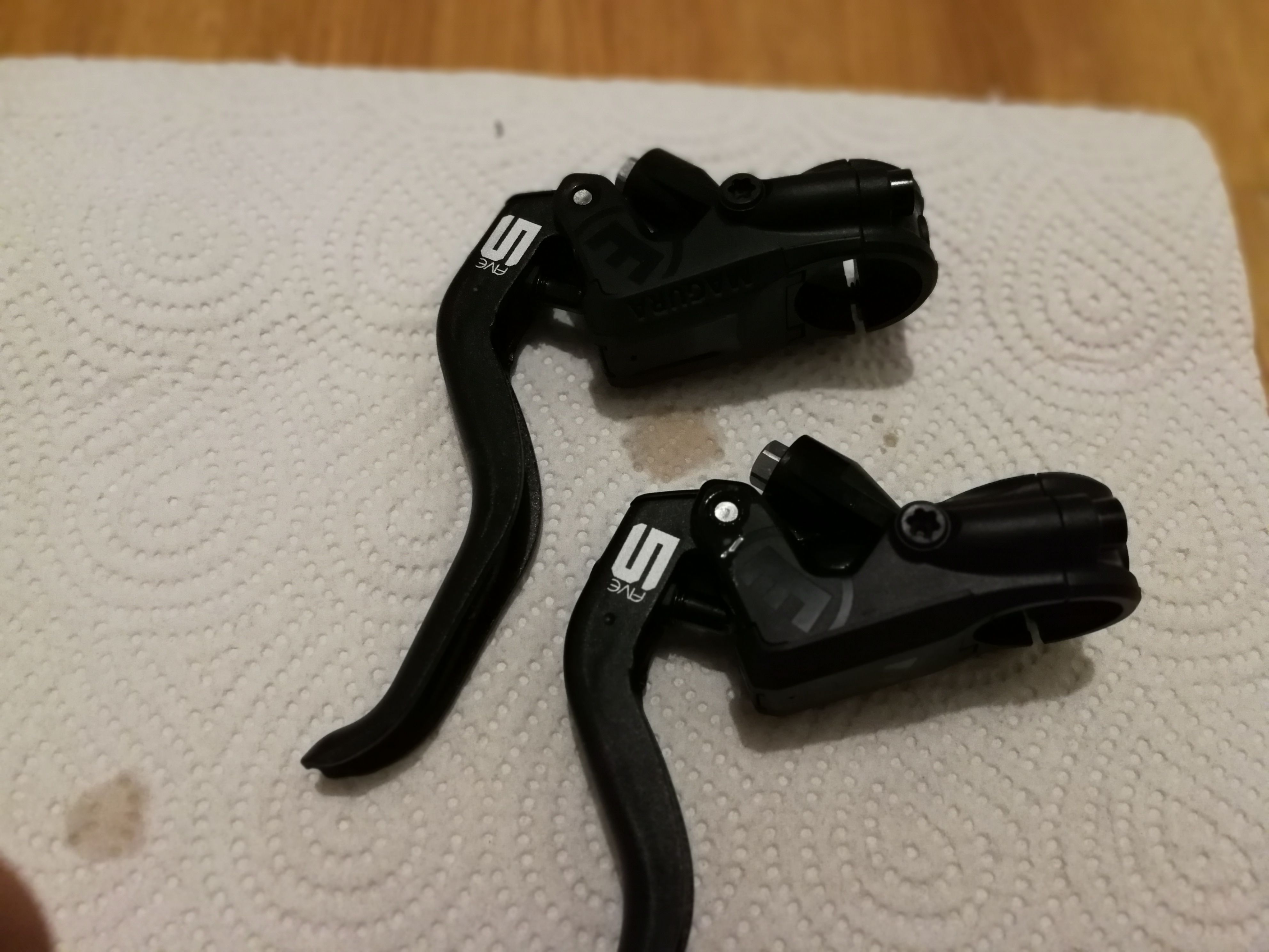

Falls du einen neuen Geber brauchen solltest.... Ich habe noch 2 komplett neue unverbaute inkl. Schnelle und Schrauben da (habe direkt ne shigura gebaut). Kannst gerne einen für 20eur abkaufen... Wenn Interesse besteht PN an mich.

Man,man... jeder hat mal angefangen mit schrauben. Ich hatte auch Gewinde in neue Frästeile gedreht und abgebrochen. Ärgerlich, aber man lernt dazu.
Versuche es zu reparieren ggf. mit Hilfe eines erfahrenen Schraubers, wenn es nicht zu retten ist würde ich den Geber von Alex4589 kaufen.
