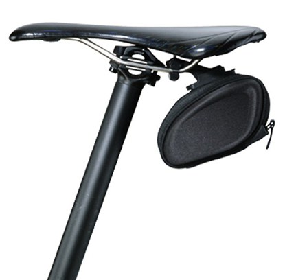

Ich möchte noch einmal nachhaken - hat jemand von Euch eine Idee für eine kleine
Sattel-Tasche die man trotz Vyron am Sattel befestigen kann.
Meine bisherige Lösung (ohne Vyron) passt leider nicht mehr ;-((
Ich hab´ da aktuell mein Flickzeug und ne Rettungsfolie drin.
Ich bin auf die TOPEAK Sidekick Wedge Pack - Small gestoßen:
... so richtig begeistert bin ich aber nicht von der Lösung und ich befürchte, dass die
Halterung auch nicht optimal passt - ich müsste da wahrscheinlich die Halterung anpassen.
Ich habe auch einmal versucht die Stütze um 180° verdeht zu montieren. Das funktioniert
leider gar nicht. Die Bedien-Elemente & USB-Ladebuchse werden durch die Sattel-Rails verdeckt
und der Verstell-Bereich (Schwenkbereich) reicht nicht aus. Bei meinem Sattel wäre dies
eigentlich die beste Montage-Möglichkeit.

wenn du den Sattel recht wei vorne klemmst könnten diese kleinen ortliebs noch hinter den Kasten passen
aber um probieren wirst du nicht rumkommen
@skwal83
... danke, die Ortlieb-Taschen hatte ich bisher nicht auf meinem Radar.
Eine "Schönheit" ist die SADDLE-BAG MICRO zwar auch nicht, aber das Teil gäbe es sogar in grün :)
