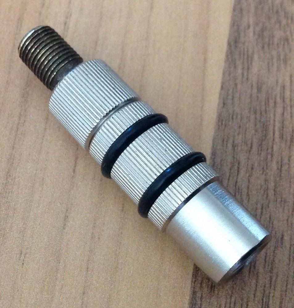

Angeregt von @bobais hier meine Version auf Basis eines Ersatzschlauchs für eine SKS Pumpe für 7,95€:
Das mit dem Ventil hat sich so ergeben: von altem Schlauch abgesägt, original O-Ring drüber, reinstecken und Sicherungsring wieder rein. Fertig.
Alternativ kann man auch ein Schräubchen hinten in die Stellschraube drehen um diese abzudichten.
Mit 29g vergleichweise schwer.
Die Schraube zum betätigen des Ventils ist ab Werk über einen Sichrungsring gesichert und kann nicht verloren gehen.
Das Beste: es funktioniert.
Sieht gut aus. Wie lange ist denn das Ding?
