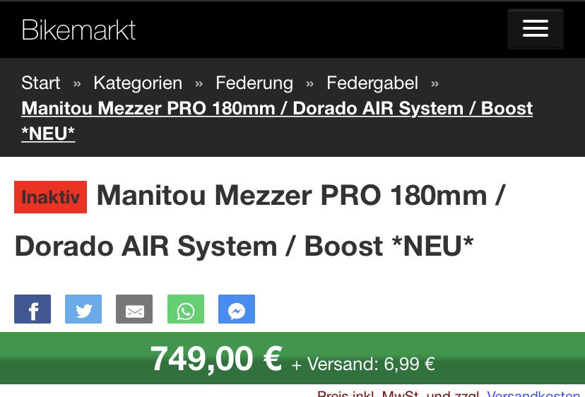

Ich hab meine von RTF aus dem Bikemarkt, irgendwann Anfang Februar.
Ah stimmt. Den gibt es auch noch.
