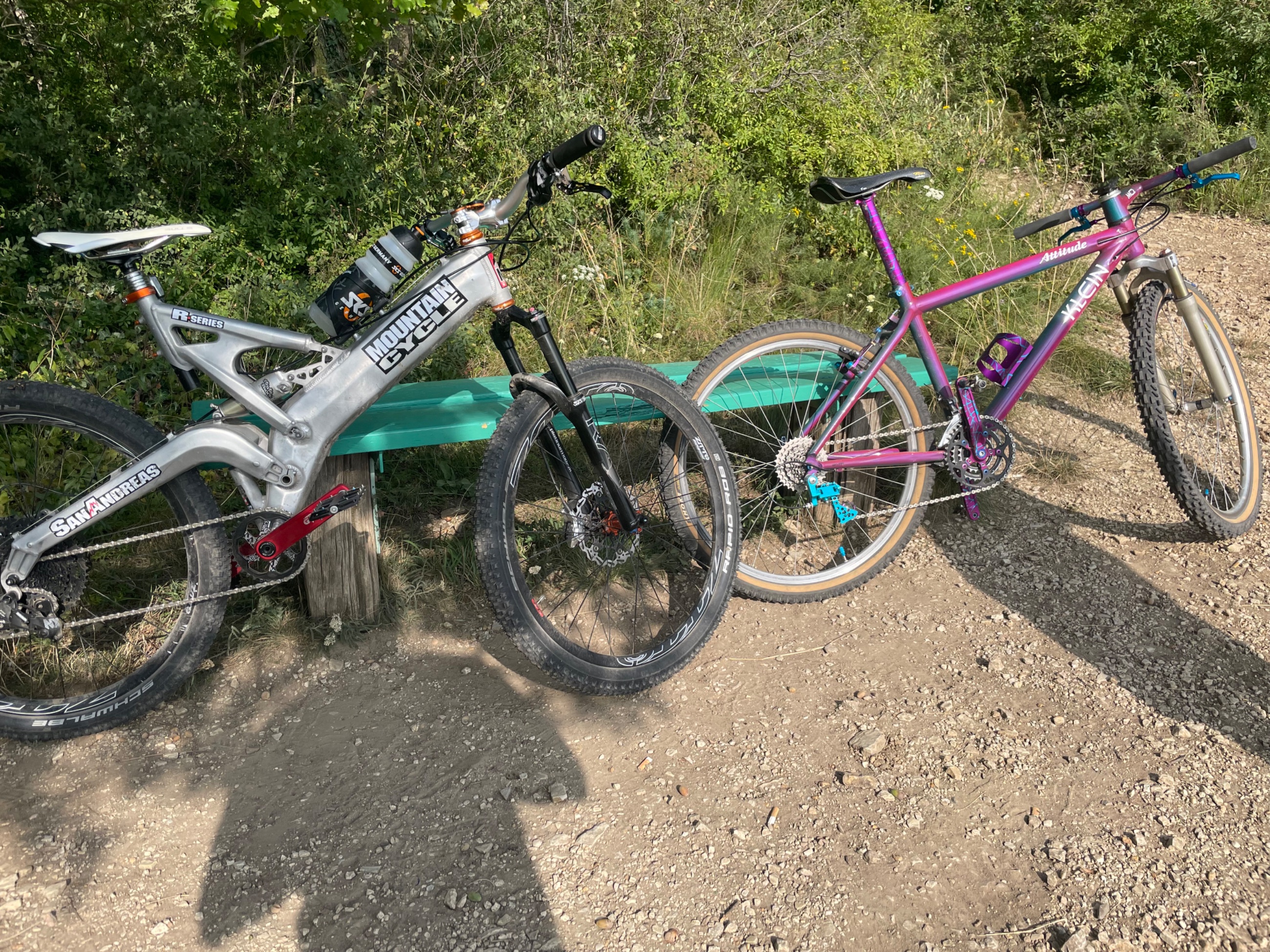

moin, ich hab eine r7 an meinem san andreas und mein kund hat die gabel so gestresst daß sie nicht mehr will. kurz....ich kann sie nicht aufpumpen. sie baut zwar druck in der kammer auf ( kann man dann auch ablassen ) aber sie bleibt abgesenkt. wenn ich sie auseinander ziehe merkt man wie ne art unterdruck welcher die gabel wieder zusammenzieht.
habt ihr ne ahnung was das sein könnte bzw gibts da ne möglichkeit das zu beheben?

es ist diese gabel

es hört sich so an, als ob die Dichtung zwischen Positiv- und Negativkammer defekt ist und du einen s.g. Stuckdown hast. Das Öffnen der Gabel ist dann gefährlich, denn du kannst über das Ventil den Druck aus der Negativkammer nicht ablassen und musst die Gabel dann mit ggf. mehreren 100 psi aufschrauben. Unbedingt Schutzbrille tragen und ggf. mit einer Wolldecke die Gabel abdecken und dann erst öffnen ;)
