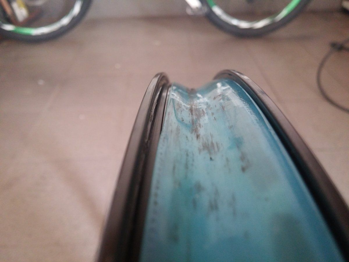

Nochmals ein Bild vom felgenband, das kann ja so nix werden ein Qualitätsprodukt der Firma Schwalbe!
Wird jetzt ordentlich Isolierband drauf kommen. Bin weiter dran

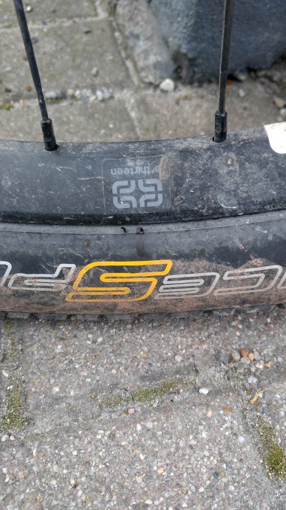

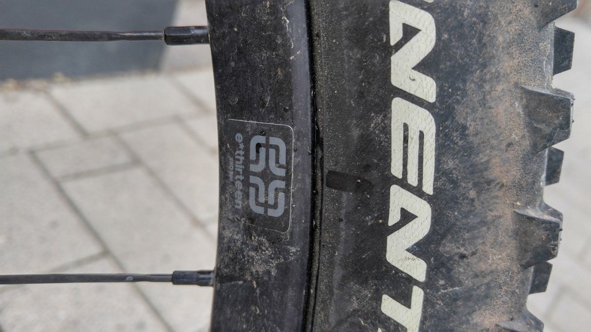

Nach 30km und 600hm inklusive einiger extra derben Bremsungen, heute morgen meine Markierungen gecheckt. Da hat sich nichts bewegt, nicht ein my. Was m. A. nach auch der Normalfall ist.
Wird jetzt ordentlich Isolierband drauf kommen!
Liegt das jetzt am felgenband oder daran, wie es einmal ohne zu korrigieren eingelegt wurde? Allerdings könnte der schlauch am isolierband besser haften. Nicht umsonst hat man früher die schlauchreifen am rennrad geklebt. So gesehen könnte man auch ein doppelklebeband einlegen. Aber dann den schlauch sauber hinkriegen. :D

Neuer Tag, neuer Versuch!
Meine bevorzugten Felgenbänder. 3 Lagen rum und gut ist. Grundsätzlich kannst du nehmen was klebt. Hauptsache die Nippellöcher werden verdeckt und der Schlauch kann sich nicht in selbige hineindrücken. Aber darauf achten, dass das Band nur die Löcher sicher abdeckt und nicht bis ins Horn hineinläuft. Das kann ein Einhaken der Reifenflanken ins Horn verhindern.
