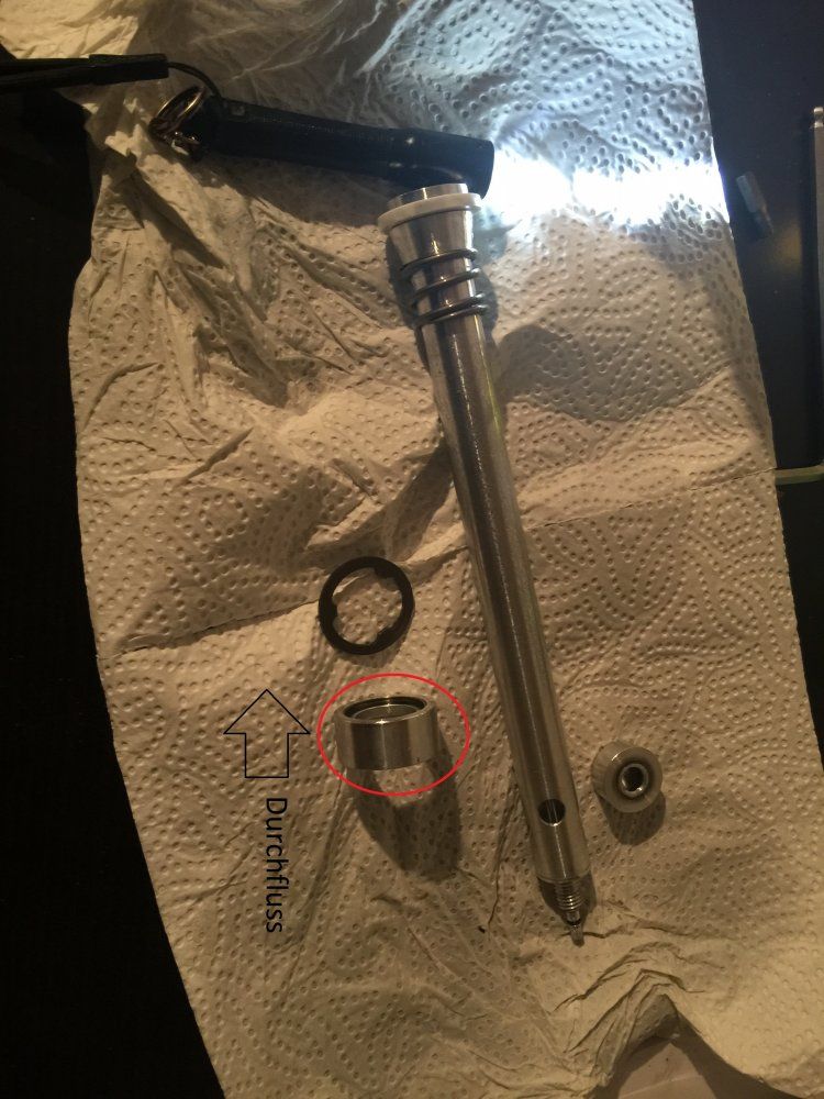

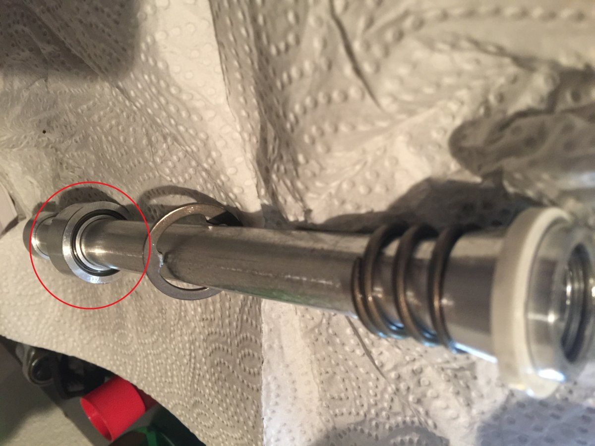

Hallo leute,
mich hat dieses Jahr das Downhill Fieber gepackt und so steht nun seit ein paar wochen mein erstes Downhill / Freeride bike in meinem Keller
Leider war das bike nicht in dem perfekten Zustand, in dem es beworben wurde
Zum Beispiel war der linke Einstellknopf (Rebound) komplett fest, dass man da nichts einstellen konnte.
Also habe ich nun die Gabel zerlegt und die Kartusche entnommen. Das Ventil zum einstellen des Rebounds wieder zum laufen bekommen und vergessen, in welche Richtung diese Rückschlagklappe eingebaut werden muss...
Kann mir jemand kurz sagen, ob die Richtung stimmt, wie ich sie hier eingebaut habe?
Vielen dank im voraus
mfg knieturbo
