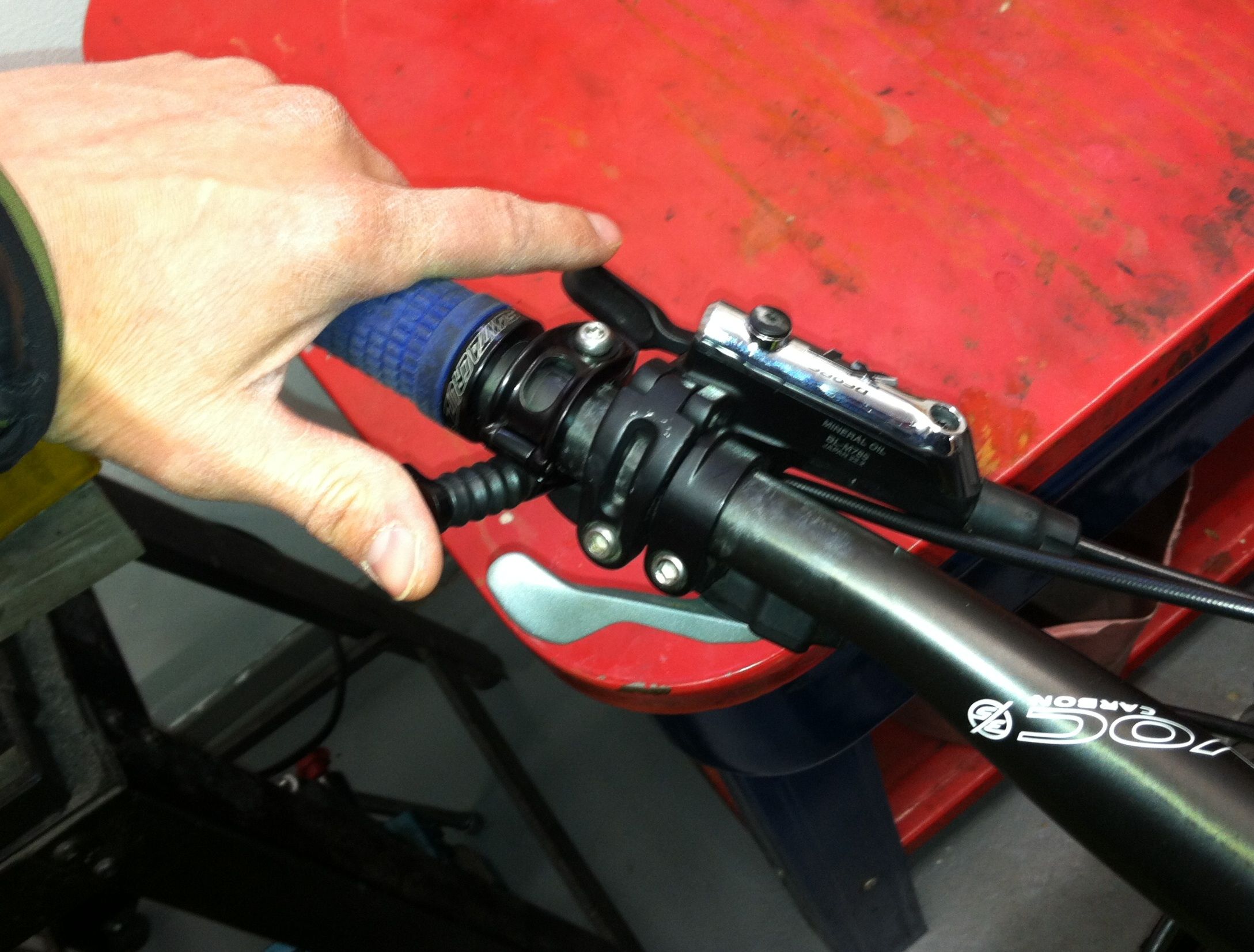

meinst du mit Fehler folgendes: "Der Adapter für die linke Seite positioniert den Schalthebel auf der rechten Seite der Bremshebelbefestigung"
Hi,
gibt es den Matshi Mille auch für links einzeln? Ich finde immer nur das Set und würde aber gern links den X1 Hebel einer Reverb Stealth an den I-Spec II-Platz meiner XT (BR-M8020) montieren ohne dann einen übrigen Hebel herumliegen zu haben (rechts hängt ein XTR Shifter der I-Spec II kompatibel ist). Ist eventuell auch für die Leute interessant, die ihren Matshi bei einem Crash überstrapaziert haben :)
VG,
rzr
Der Schalthebel wird im Bezug zum Bremshebel weiter innen montiert. Deswegen rechts des Bremshebels. Siehe Bild.

Also wenn ichs mir jetzt nach der Erklärung nochmal durchlese, dann ist die Beschreibung genau richtig. Der Adapter wird ja links (vom Lenker insgesamt betrachtet) montiert, aber eben auf der rechten Seite der linken Bremshebel-Schelle. Hab mir jetzt das Kit bei Bike-Components bestellt, da das gerade mal 3 Euro mehr kostet als der einzelne Adapter in eurem Shop und ich dort ohnehin noch was auf dem Merkzettel hatte.
