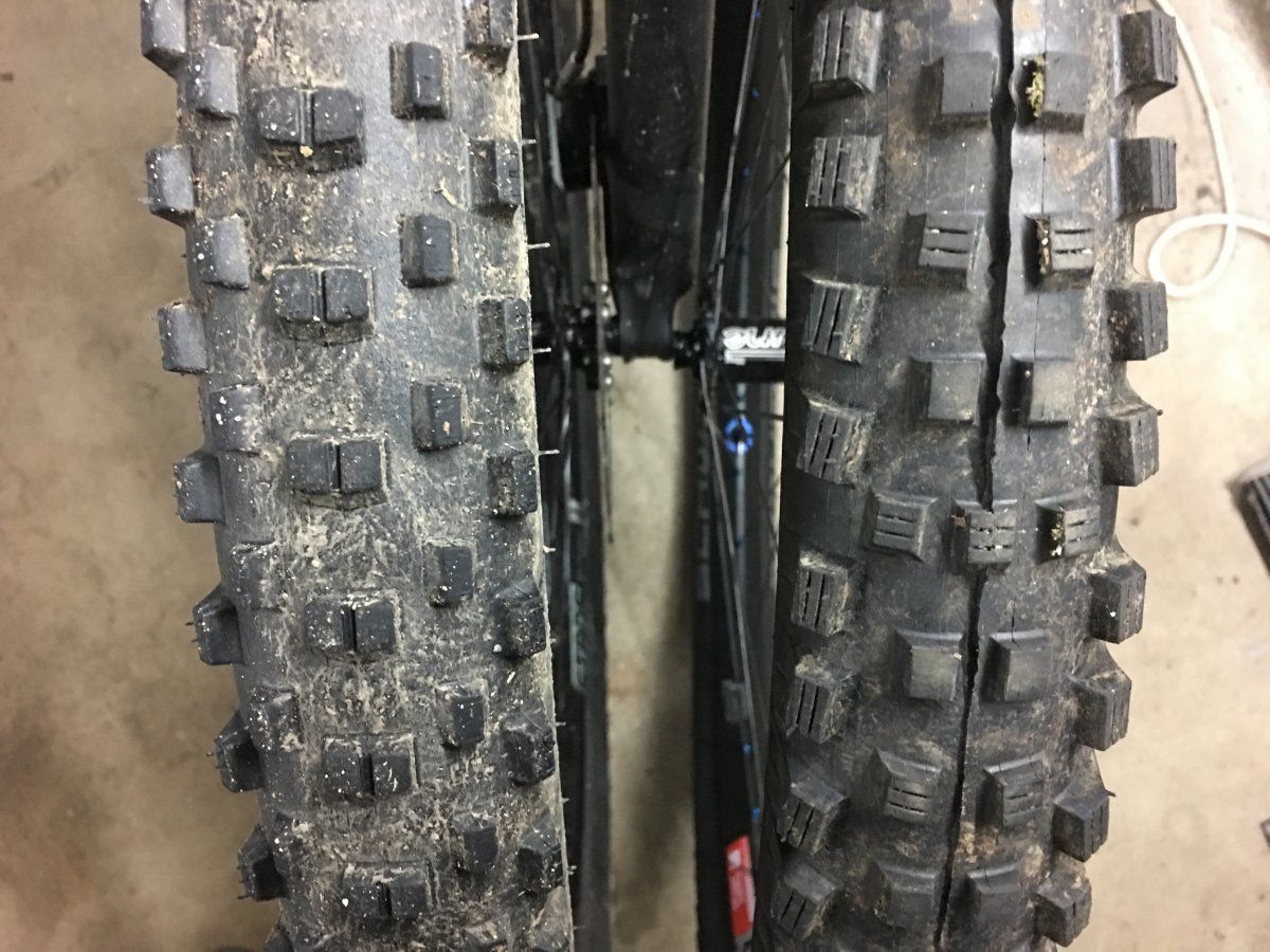

Hier hast du mal ein vergleich Claw zur MM auf gleich breiten fegen.

Hatte kurzzeitig den MM SG Trailstar am Vorderrad (35mm Maulweite) aber da war mir der Schwalbe etwas zu eckig (62mm Karkasse, 59,5mm Stollen) und jetzt ist der Claw XL wieder drauf. Ich liebe ihn!:love: Den Claw.;)
Hat auf der breiteren Felge auch eine schöne Auflagefläche, so dass da von kippelig so gut wie nichts zu spüren ist bzw. nicht stört. Auch die Seitenstollen sind weiter außen (62,5/62,5mm). Mir jedenfalls taugt der Reifen, zumindest in der Kombination mit der asym i35 sehr.
Die Dämpfung ist spitze. Und brenzlige Fahrsituationen gab es bisher (durch den Reifen verursacht;)) keine...
P.S.: Noch ein Kurzvergleich mit der Magic Mary SG TS...geben sich bei der Dämpfung nichts, auf allem was in Richtung "weich" geht (Waldboden, Sand, Lehm, Matsch...) sehe ich aufgrund meiner Er-fahrung recht deutliche Vorteile beim Claw XL. Je fester der Untergrund, desto eher wird der Magic Mary einen Vorteil ausspielen können, weil das Profil des Mavic eindeutiger das eines "Intermediate"-Reifen a la Shorty u.ä. ist.
Beim Magic Mary hatte ich, bedingt durch das auf der breiten Felge "eckiger" bauende Stollenprofil, das Gefühl, die Seitenstollen gehen mir in schnelleren Kurven doch etwas früher aus. ;)
