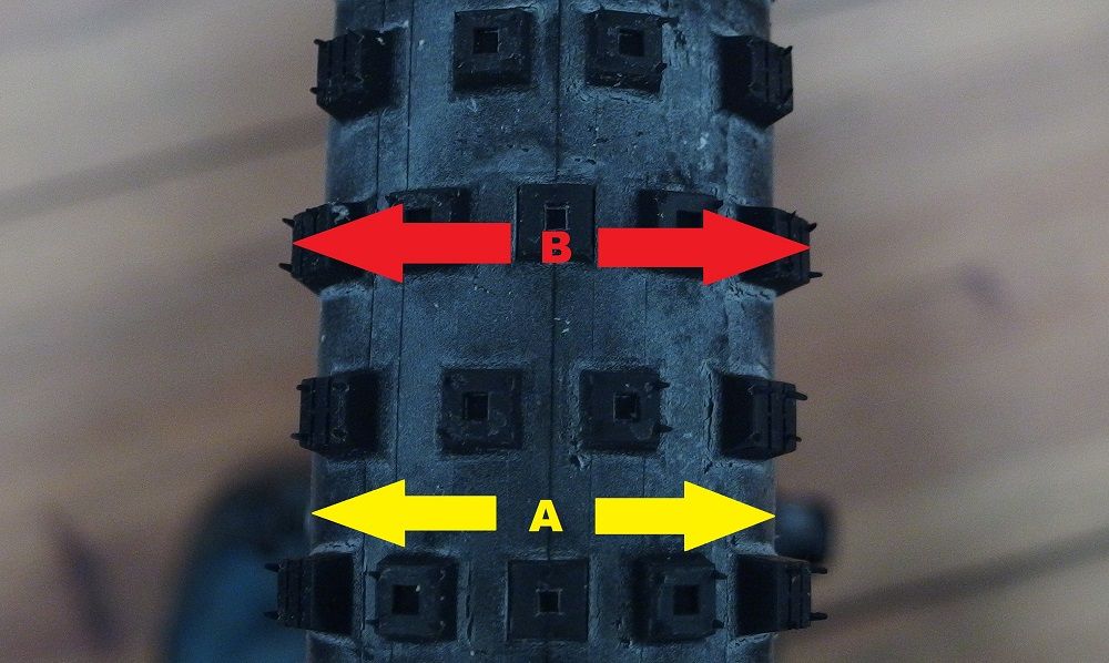

Laut ETRTO-Tabelle gibt es einen Zusammenhang zwischen Felgen-Maulweite und maximal zulässiger Reifenbreite (Bsp. 52 mm bei 17c), so weit so bekannt. Nun stellt sich aber die Frage, ob dabei lediglich die Karkassen-Breite gemeint ist oder sich die Angabe auf das Maß über Stollen bezieht (Bsp. 50 mm Karkasse, 54 mm Außenstollen). Eigentlich sollte lediglich die Karkassen-Breite relevant sein, finde zu diesem Thema aber nichts Konkretes. Kann das hier jemand bestätigen und evtl. kurz technisch erklären? Danke für erhellende Ausführungen.

Danke für die ausführliche Abhandlung. Mal die ETRTO außen vor, bliebe dann immer noch die Beschränkung des Felgenherstellers, z.B. gibt Mavic eine maximale Reifenbreite von 52 mm für 17c-Felgen an. Aber (und damit zurück zur Ausgangsfrage) welche Breite meinen die damit, Karkasse (A) oder über Stollen (B)?
Es kann sich nur um die Nennbreite des Reifens handeln der lautet (nach ETRTO) eben 622x52 oder 559x2" oder sowas. Das ist die Breite, die an der Seite des Reifens i.d.R. aufgedruckt ist.

ich verstehe dein problem nicht...die stollen sind teil des gesamtsystems "reifen" somit ist die einzige logische schlussfolgerung das die breite über die stollen zu messen ist. denn dort ist die breiteste stelle des reifens (im normalfall). punkt.
