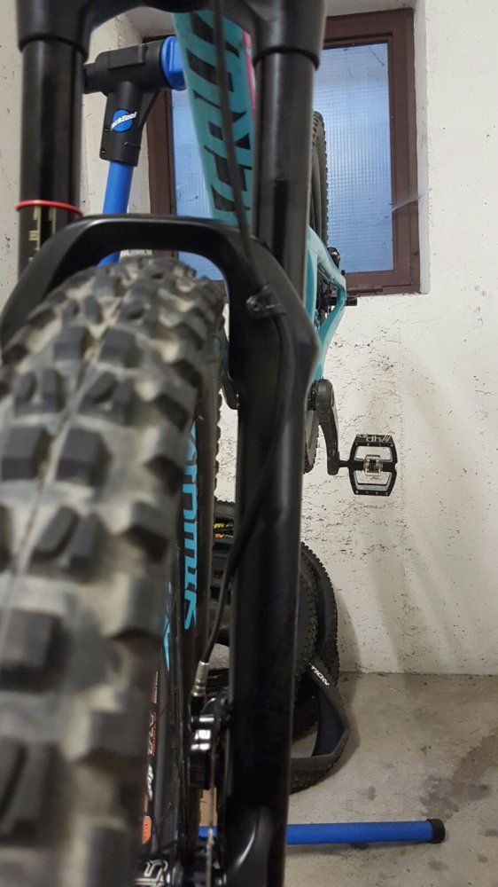

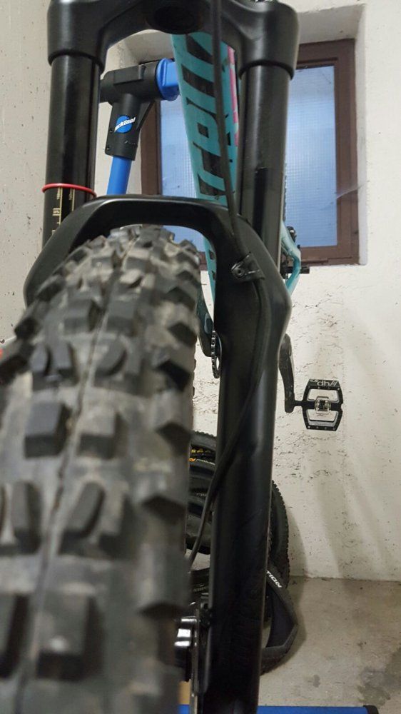

Ich habe gerade einen HR2 montiert, kann machen was ich will, an einer Stelle eiert der Reifen.
Jemand noch eine Idee, oder soll es mir egal sein.
Felge ist eine Trace Trail
Tubeless montiert
Gruß
Thomas
Fahre die Atomik AM/Enduro Mod-Hook Carbonfelgen und Tubeless.. Bei Maxxis Reifen brauche ich da immer denn Reifenheber um ihn rauf zu bekommen, z.B. denn Conti Baron grieg ich ohne Reifenheber und ohne großen Kraftaufwand rauf. Werde es nochmal mit Schlauch versuchen.@metalrene1989
Geht der Reifen grundsätzlich sehr leicht runter/rauf auf/von der Felge? Evtl. ist das Felgenhorn bei deiner Felge ja sehr niedrig. Sofern Du tubeless fährst, würde es helfen, mehr Lagen Tape ins Felgenbett zu legen. Ich denke, dein Reifen ist nicht defekt, das ist mehr Diskrepanz zwischen Felge und Reifen.
Reklamieren, es sei denn du willst nur noch mit Schlauch fahren, dann ists egal.Fahre die Atomik AM/Enduro Mod-Hook Carbonfelgen und Tubeless.. Bei Maxxis Reifen brauche ich da immer denn Reifenheber um ihn rauf zu bekommen, z.B. denn Conti Baron grieg ich ohne Reifenheber und ohne großen Kraftaufwand rauf. Werde es nochmal mit Schlauch versuchen.
