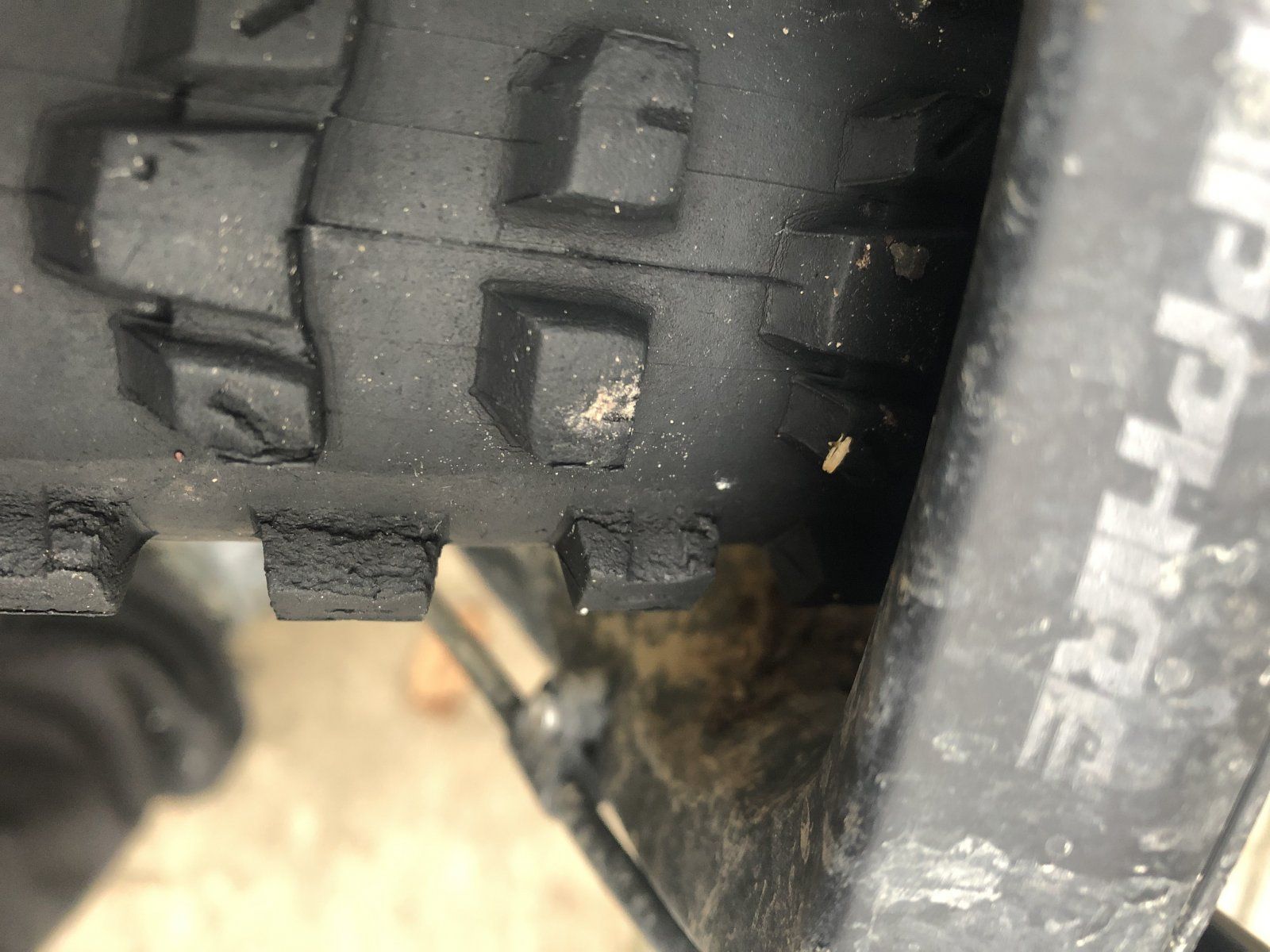

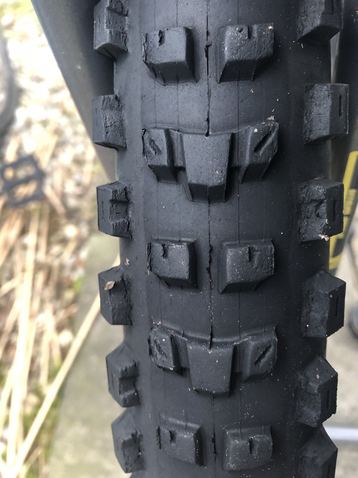

Frage an die Dissector Fahrer. Gehen bei euch auch die Außenstollen von innen kaputt und schneiden an der Lauffläche ein? So nutzt sich der Reifen gut ab und von außen haben die Stollen auch kein Beschädigung.
Anhang anzeigen 1146339Anhang anzeigen 1146340
Dann hole ich die Frage nochmal hoch, hier fährt niemand den Dissector, alle haben keine Probleme oder das ist normal das sich die Stollen an der Lauffläche einreißen von innen und damit von jedem akzeptiert?

Ich müsste meinen Dissector erst mal genau anschauen, um das beantworten zu können :)
Da aber der Reifen die letzten Tage öfter mit Bodenfrost Kontakt hatte, könnte er jetzt schon rissig sein :D
Ja es ist MaxxTerra, aber nein der sieht schon länger so aus, das hat mit Frost / Kälte nix zu tun.
Erst hats stark links angefangen, aber jetzt kommts auch rechts dazu.
Finde es nicht so schlimm auf deinen Bildern. Hab es schlimmer an meinem DHF am Vorderrad.
Für mich ist es normaler Verschleiß da ich weiß bei welchem Untergrund und welchem Druck es vermutlich entstanden ist.
Persönlich würde ich tippen es wird weniger wenn den Druck um 0,1 bis 0,2 bar erhöhst. Dafür wirst halt weniger Grip haben.
Ich denke es ist von mir nicht auf auf dem Foto drauf und nicht richtig erklärt worden was ich meine. Mir gings nicht um die Kratzer an der Innenseite der Stollen, sondern um die "Schnitte" oder Ablösung von den Seitenstollen von der Lauffläche, wie man sie am Bild links an den Stollen erkennen kann. Der Zahnausfall wir früher bei Schwalbe wollte ich halt nicht bei Maxxis haben.
Trotzdem danke, wird schon halten
Du meinst die leichten Risse an der Innenseite der Außenstollen.
Gut das die da sind weil dann fährst auch auf die Außenstollen. Ganz normal entsteht durch das biegen nach außen in den Kurven. Haben meine DHF auch. Bleibt dann meist so, weil die inneren dann doch mal schneller abnutzen als außen.

mein Dissector MT (gebraucht gekauft) sah nie richtig ganz aus... hielt aber die ganze Saison hinten obwohl fast jeder Außenstollen irgendwann nen Schlag hat. Hat sich weder durch Pannen noch wirklich beim Fahren bemerkbar gemacht. Könnte vorne was anderes sein.
Ist für nen MT gut gerollt, vermute die Mittelstollen sind nicht soooo weich
