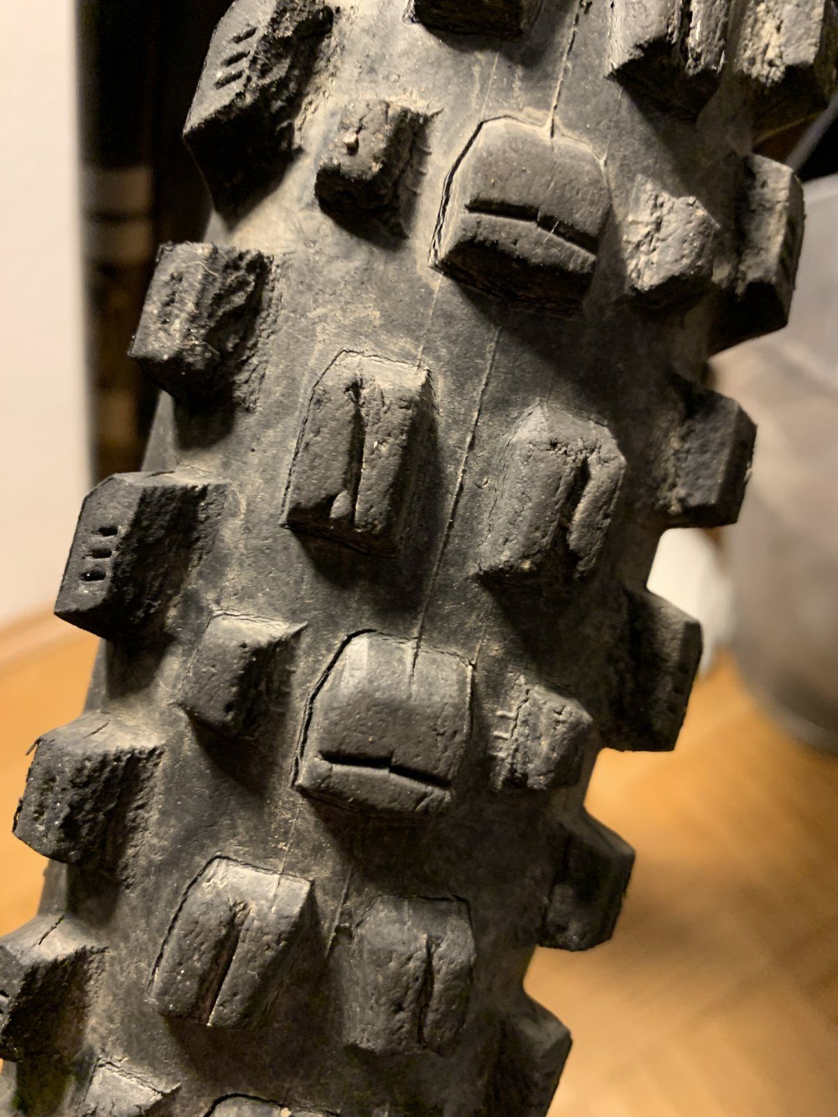

Könnten diese Einrisse um die Stollen davon kommen, dass es zu kalt gewesen ist beim fahren? Oder woher sonst? Ist mein erster MaxxGrip (Assegai) den ich fahre, davor nur maxxterra, da hab ich sowas nicht gesehen.
