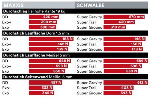

aus dem aktuellen Mountainbike Magazin wo auch der Rollwiderstand beliebter Enduro Kombis gemessen
wurde.

Nur Soviel: die Beliebte Kombi aus Assegai MG/DHR2 MT und Schwalbe MM / BB wurden gestestet und gegenüber gestellt. Testsieger bei den Enduros wurde jedoch keine der Beiden Kombinationen ;)
Finde den Test für mich recht informativ.
Hier steht was zu Exo+ und Super Trail

Bei 150g Mehrgewicht von EXO zu EXO+ hätte ich mir aber in diesem Test (Bild von MontainBIKE) mehr Pannensicherheit im Vergleich zum EXO erwartet. Immerhin wiegt mein Assegai EXO+ so viel wie die alte SuperGravity MagicMary - und die war sehr pannensicher!

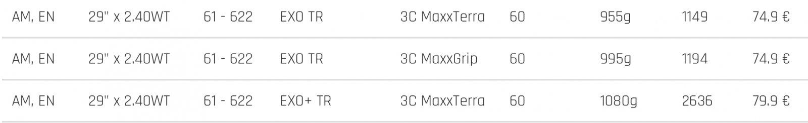

Ich habe es nicht im Detail analysiert, aber immer wenn ich mir Reifen ausgesucht und auf dem Papier verglichen hatte, hatte ich den Eindruck, dass eine stärkere Karkasse ordentlich Gewicht draufschlägt, aber evtl. auch die Gummimischung etwas. Das mag nicht immer so sein, aber z.B. beim DHR2 sieht es bei MT vs. MG bzw. Exo vs. Exo+ so aus (Herstellerangaben):
Dass Die Herstellerangabe bei Deinem Modell nicht zutrifft, scheint aber evtl. nicht nur bei Deinem Exemplar so zu sein. Bei r2 haben sie das Modell auch selbst gewogen:
https://r2-bike.com/MAXXIS-Reifen-Assegai-275-x-250-WT-3C-MaxxGrip-TR-EXO-

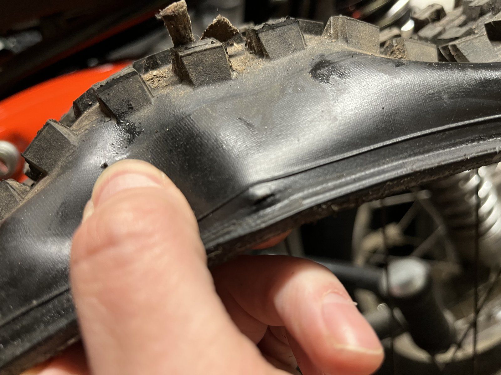

Hab heute den neuen EXO Plus Dissector nach 25km geschrottet.
Mit der alten Version war ich absolut pannenfrei.
Ein kleiner Riss direkt über der Wulst.
Haben sie echt super verstärkt.
Und nein, oben ist nichts rein und unten wieder raus…
