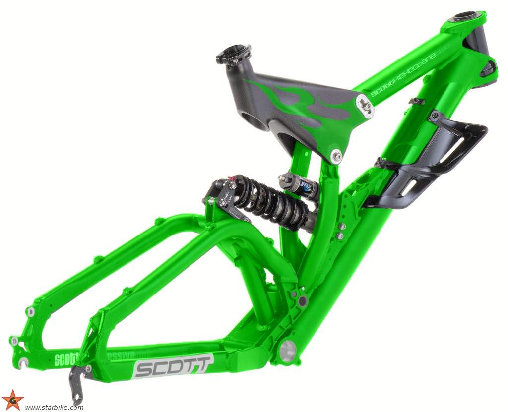

ich würde den sitzdom sowieso so lassen. carbon lackieren ist meiner meinung nach ein sakrileg :D und ein paar schwarze teile würden eh nicht schaden wenn der rest vom rahmen so eine extrem auffällige farbe bekommen soll. siehe anhang. mit schwarzen komponenten würde das sicher ganz gut aussehen
wow, alter, das sieht ja so schon viel geiler aus, als ich s mir vorgestellt habe.. hmm, jetzt die "flammen" am sitzdom noch weiß oder grün, und es ist perfekt....

*G* na dann gibts hat weiße felgen dazu..... zuviel grün ist auch nicht gut.... das einzige, was mir noch nicht gefällt (an dem bild in grün) ist der sitzdom.. da ist noch zuviel schwarz...
die Carbonstruktur bleibt... aber da, wo der lack drauf ist, wirds auch grün :D
werd wohl das ganze in grün pulvern lassen, dann die "aufkleber" drauf, und dann klar-pulvern lassen....
