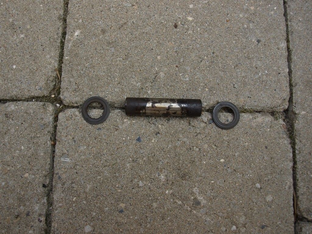

Wenn es knarzt, dann stimmt die Vorspannung nicht, oder Schmierung nicht vorhanden!
Ich hab da mal was, wie das dann aussehen kann nach 3 Jahren und einigen Tagen:
Alle Lager sahen so aus(ist ein FR und kein AM, aber Lager sind wohl identisch...)!
Hinterbau federte und dämpfte noch ohne jegliche Geräusche!!!
Er war nur nicht mehr so fluffig, also Hinterrad heben auf 1m Höhe und fallen lassen, dann muss das Hinterrad einfach auf dem Boden kleben bleiben-> war nix mehr hüpfte so 2-3 mal nach....
Also dachte ich, schmier mal wieder:D
Bis dahin einmal im Herbst und einmal nach dem Winter gemacht.
Erst nach dem kompletten Zerlegen habe ich die gesamte Funktion überrissen: wenn Schmierung, dann dient diese ohne Zerlegen dem Wassereindringschutz-> vollmachen der Achse mit Fett, dann Deckel so aufsetzen dass es das Fett beim Vorspannen der Deckel raus drückt, weil an die Lager kommt ja nix hin.
Nur wenn die Lager schon Wasser aufgenommen haben, wegen zu wenig Fett..., dann sieht es irgendwann so aus:mad:
Ich hatte letztes Jahr auch mal diese Geräusche und weiß heute, dass ich zu spät zu wenig Fett in die Achsen gepresst hatte.
Dann brauchts komplett neue Achsen, neue Lager und neue Igusscheiben. Habe jetzt alles drin und was sage ich:
Das Teil fährt, als wäre es Fabrikneu:D:D:D
Leider quitscht jetzt mein Fox-Dämpfer, braucht Service.

Diese Lager sind noch die "alten" Nadellager. Die neueren Modelle haben nur noch reine Gleitlager, die auf Aluachsen laufen. Und diese Gleitlager müssen halt gefettet laufen, das Fett dient zusätzlich auch noch als Dichtung. Allerdings dichten die Kunststoff-Dichtungen bei üblichen Rillenkugellagern meiner Erfahrung nach deutlich länger und besser...
Wieso man die Achse nun mit Fett füllen sollte ist mir entgangen.
2. wenn alle Hohlräume mit Fett im Übermaß gefüllt sind hat es das Medium H2O ziemlich schwer in die Lager einzudringen, oder anders: wenn die Achse nicht voll ist, kann das Fett im Innern wandern und dann bleibt Platz für das böse Wasser.
1. wenn das so ist, dass nur noch diese Igus-Gleitlager verbaut werden: ich dachte immer, dass die Schmierung dieser Gleitlager durch die Teflonbeschichtung erfolgt und dort Fett absolut gar nix verloren hat; aber irren ist menschlich, also wie unterscheidet sich denn jetzt die Lagerung und die Handhabung selbiger?
3. Wenn dem so ist mit den Gleitlagern, dann würde ich meinen 07er FR Rahmen wohl nie gegen einen 10er AM tauschen:lol: weil mein 07er ist nicht viel schwerer als AM oder?
4. Ihr macht mich fertig: nach PDS habe ich den Wunsch nach noch mehr DH/FR, also AFR, oder ION, oder ST und mein FR auf light gepimt, oder nen AC, oder Nonius,CC + UFO St und das olle FR weg, oder was nu:mad:
