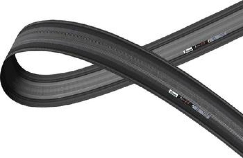

Vorhanden sind schon
2 Rennradreifen neu von Vittoria sind Wendereifen auf einer Seite mit Profil andere Seite glatt sind eigentlich zu schade für ein Fixie aber vom rumliegen werden sie auch nicht besser

Stimmt meine Rennradbereifung hat einen Umfang von 2100 mm die von den MTB Rädern 2070 mm
30 mm Unterschied im Umfang macht circa 10 mm im Durchmesser also ist mein Rad ganze 5 mm höher als vorher . Es wird sich also von der Geo nix verändern deshalb will ich ja uch kein 26 Zoll Kojak weil dann wäre es wesentlich kleiner
Ich verstehe immer noch nicht wo mein Denkfehler sein soll wenn die Räder doch fast gleich gross sind bleibt doch auch die Geo gleich oder meint ihr das anders. :confused:

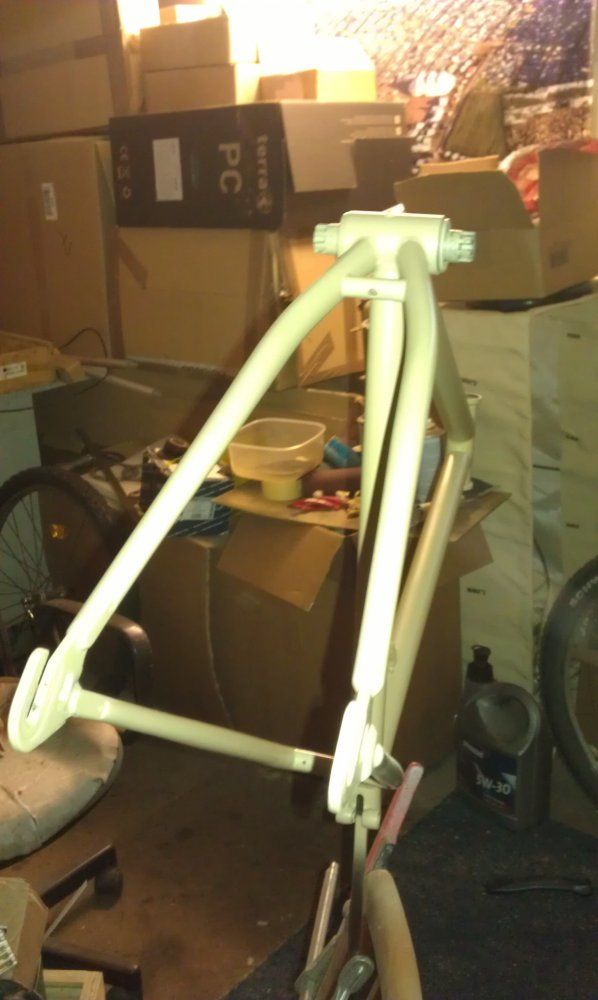

Der Rahmen und die Gabel sind bereits grundiert .
Desweiteren sollte bald meine XT Nabe kommen mit 6 Loch Scheibenbremsaufnahme auf die dann das Ritzel geschraubt wird so könnte ich später beides nutzen Fixed und Freilauf
Bremsen kommen Shimano exage mit längeren Schenkeln 47-57 mm
Sattelstütze habe ich heute abgedreht an der Arbeit und passt jetzt auch bin auf ein Mass von 26,1 gekommen .
