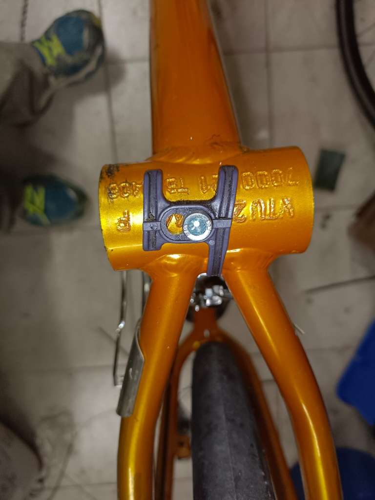

Bremszug-gegenhalter für vorne selbst angefertigt, wer findet den fehler? :wut:
Wenn du jetzt eh wieder auf 26"-Laufräder mit dünnen Reifen gegangen bist, könntest du doch statt der Cantibremsen Mini V-Brakes verbauen: Übersetzungsverhältnis am Bremshebel ist das gleiche wie für Canti- oder Roadbremsen und Gegenhalter braucht es keine. Die hier mit Armlänge 82mm würde sich empfehlen.

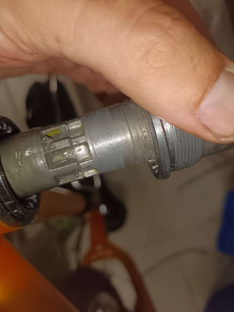

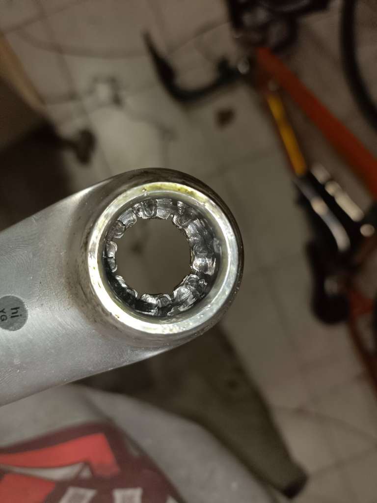

beim ersten kräftigeren antreten bei der Probefahrt vorher ist mir allerdings eine Kurbel durchgerutscht, die sah dann so aus
Grund:
bin aber erst im nachhinein draufgekommen dass es unterschiedliche octalink-typen gibt, hab also die Nuten in den Kurbeln etwas aufgefeilt dass sie aufs neue Innenlager passen ... werd aber nochmal checken obs jetzt passt
ein neues innenlager wär mir lieber, aber die octalink für die ultegra kurbel scheints nur in 68mm zu geben (ist ja auch logisch wer baut schon eine rennrad-kurbel in ein MTB :D)
ich hoff mal ich hab die kurbel nicht geschrottet, und vielleicht war ma mein auffeilen auf die breiteren zähne erfolgreich
