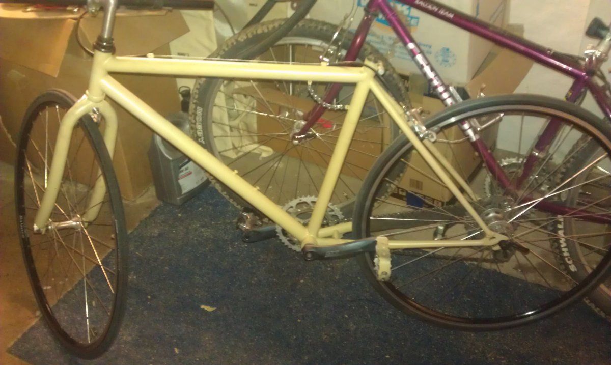

Mein erster Fixie Aufbau mit Low Budget
@svenso ist ein geiles Rad schöne Farbkombination aber halt nicht so wie ich das gerne hätte . Ich möchte ja die schmalen Reifen 622x23c und natürlich ohne Schaltung das ganze

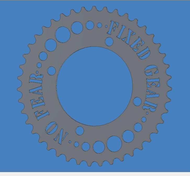

Weißt du schon woher du das Ritzel nimmst oder Eigenbau :D
(Problem Solvers hat da was im Angebot)

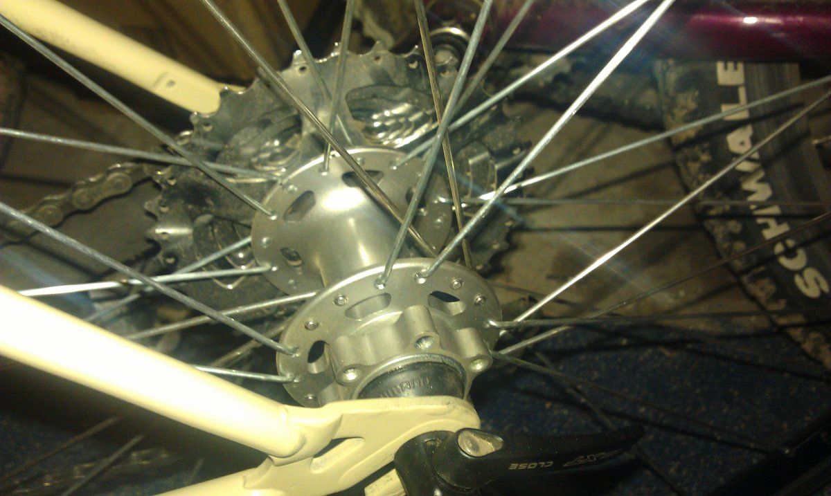

Kette bleibt aber rechts?
Ansonsten musst du die Gewinde ändern, die Pedale würden sich ansonsten immer lösen, ich hab da noch Gewindebuchsen, bei bedarf..
Die Nabe hinten sollte im idealfall ne Schraubachse haben, im Fall einer Hohlachse kann ich "Sicherheitsachsen" oder Schnellspannachsen zum Schrauben empfehlen, ev. in Verbindung mit nem Kettenspanner

Ritzel mit 6Loch gibts bei Velosolo, so als Tip. :) Dort kannst du auch gleich ein Ssp Spacerkit mitnehmen, die haben sehr gute Qualität der Ringe.
Ne Fatbikenabe (135mm VR) würde sich hinten sicher gut machen, ansonsten, Lowbudget, einfach ne HR Nabe umdrehen

Ritzel werden Eigenbau aus Edelstahlblech gelasert ich denke das diese was aushalten hab am MTB mir auch ein 20er Ritzel vorne an die Kurbel gemacht bis jetzt ziemlich problemlos.
Dies ist soll das vordere werden. Ich weiss ziemlich klein mit 43 Zähne aber ich bin auch nicht das Superkraftpaket :ka:
Hinten soll dann ein 16er oder 15er drauf . Mit 15 wird aber schon eng mit den Befestigungsschrauben und der Kette
Mit Sicherheitsachsen meinst du soetwas ?
http://www.rad-speyer.de/Schnellspanner/894737_RAD-Schnellspanner-mit-Diebstahlschutz-schwarz.html

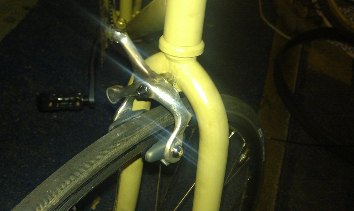

Welche Bremshebel kann ich nehmen für die Rennradbremse ich würde eventuell welche für Cantibremse nehmen ???

Warum willst du das Ritzel mit 4-Loch Aufnahme machen? Nimm die Standard 6 Loch von der Discnabe, Lochkreis musst du halt ermitteln.
@stubenrocker: wie hast du die Bremsen montiert? Haben bei dir die Cantisockel gepasst, sitzen die bei 28" nicht etwas zu tief?

@Radsatz für Rennradbremsen sollte man wenn man einen Flatbar montieren will wie ich Bremshebel für die alte Cantileverbremse nehmen.
V-Brake Hebel holen zu viel Zug zu schnell ein und der Bremspunkt wird steinhart. Ich selber habe damit keine Erfahrung hab mir jetzt hier im Bikemarkt diese geschnappt die kann ich sogar noch umstellen und hoffe das es gut funktioniert

@rad-fan Natürlich mache ich die Ritzel auf die Bremsaufnahme mit 6 Schrauben fest . Das Bild zeigt natürlich das vordere KB so klein ist jetzt ja auch nicht soll auf eine alte LX Kurbel mit Octalink.
Ich glaube @Radsatz wollte dir nahelegen dad Rennradbremsen nicht passen weil sie nicht am Cantisockel befestigt werden können.
Cantisockel hab ich doch gar keine mehr hehe
Nein bei den Bremshebeln gibt es verschiedene Übersetzungen man kan nicht jeden Bremshebel für jede Art Bremse nehmen
Bei den V-Brakes muss viel mehr Zug eingeholt werden als bei den alten Cantileversystem oder den Seitenzugbremsen ala Rennrad.
Sollte also mit denen wo ich gekauft habe auf jeden Fall funktionieren weil man die umbauen kann von V-Brake auf Cantilever

Ich habe die Cantisockel versetzt bzw. neue an die entsprechende Stelle gelötet.
An die "Bremsbrücke" müsste auch eine Seitenzugbremse passen wenn die entsprechende Bohrung vorhanden ist. Könnte von der Schenkellänge passen.

Also ich will euch meinen Fortschritt nicht vorenthalten
Ich habe noch einen SR Vorbau 80 mm bei ebay für schlappe 5 Euro Versand inkl. geschossen und gleich montiert .
Weiterhin habe ich meinen LRS vom Rennrad geschlachtet und fürs Rennrad was neues gegönnt Rennrad hat jetzt Fulcrum Racing 5 Laufräder
Das Fixie bekommt vorne die Ultegra Nabe mit Ambrosio Felge hinten die XT Disc Nabe ebenfalls mit Ambrosio Felge.
Speichen habe ich zusammengesucht was in meiner Bastelstube noch rumfliegt den Speichenrechner angeworfen und bin dann zu dem Laufrad gekommen was auf dem Bild zu sehen ist .
Nichtantriebsseite = die mit Freilauf ist 1 fach gekreuzt
Antriebseite 2 fach gekreuzt mit 2 leading 2 trailing Lead Speichen sind ca 12 mm länger wie die Trail Speichen passt aber super mal schauen wie es in der Praxis läuft scheint aber stabil zu sein.
Ich denke jetzt wird endlich jeder sehen das alles problemlos passt mit Bremsen und Reifen Löcher waren schon vorhanden für die Bremsen war also kein Hexenwerk muss aber bei anderen Rahmen nicht geanau so sein Bremshebel ist nur testweise dran nur um mal kurz die Strasse rauf und wieder runter zu fahren deshalb auch die Kassette auf dem Hinterrad.
