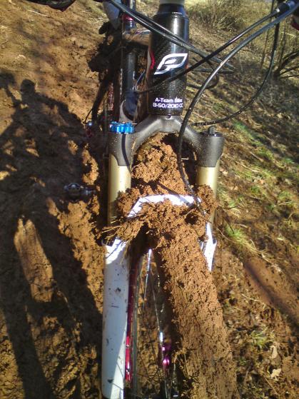

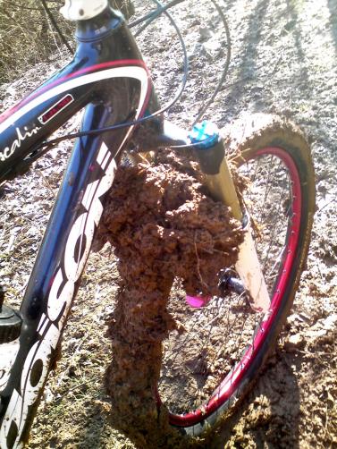

DSC01128.jpgHatte gestern auch irgendwie das Gefühl, als ob da etwas bremsen würde.

Da muss das Innenlager ja geradezu warm geworden sein. Ich behaupte mal, dass man alles unter 10W nicht merkt, schon gar nicht, wenn man es nicht wie einen Nabendynamo in der Ebene einfach an- und ausmachen kann. Wenn ich allerdings an eine 10W Lampe denke (wovon 8W direkt als Wärme abegegeben werden), dann spürt man die Wärme schon. Da wäre in Kombination mit der XTR Kurbel ein Thermoelement doch der ultimative Leistungsmesser!
