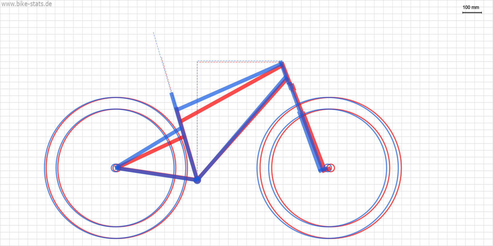

Super! Danke. sieht ja gar net so unterschiedlich aus. Blau is Merida und rot das Cube
wobei das jetzt bei beiden die größe L ist, da XL nicht zum auswählen war. Dürfte dann aber wohl in XL identisch aussehen.

Mit dem Merida in L war klar, das Cube wird besser passen. Nicht riesig aber auf jeden Fall besser. Bin ja selbst 1,86m mit SL 88cm, mag es selbst aber gerne noch etwas länger.
Eigentlich solltest den Vergleich mit Vorbau, Spacer etc machen damit es sinnvoll ist. So ist nur der Rahmen verglichen. Im Sitzen greifen aber noch mehr Punkte.
Ich fahre bei 180/85,5 einen 20" Cube Rahmen mit 599mm Oberrohr und 75mm Vorbau. Lenker ist ein Flatbar, ganz tief ohne Spacer montiert. Vorbau mit - 6° montiert. Das ergibt eine sportliche, nicht gestauchte Sitzposition mit ca. 3cm Sattelüberhöhung.
Das GTC 68 in 20" ist mit 625mm Oberrohr und 90mm Vorbau deutlich länger. Aus meiner Sicht die ideale Größe für Dich.
Der 22"" Rahmen wird Dir (aber nicht @Orby :D) zu groß sein.
