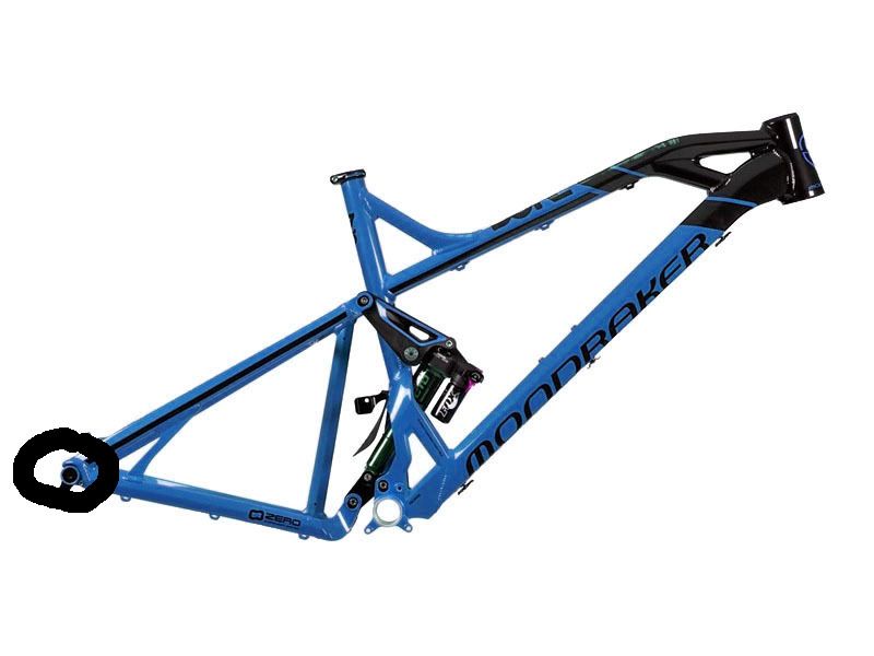

Andere Frage - ich hab gestern nach einer Ausfahrt das Gewinde zur hinteren Steckachse verloren...
Irgendjemand einen schnellen Lösungsvorschlag? Soweit ich das verstanden habe, ist das ja genau auf den Rahmen abgestimmt - mein Händler meinte es muss bestellt werden (mit langer Wartezeit) - Preis ist fast egal :)

Dann hab ich unseren Werkstattmeister meinen alten Hinterbau und die Achse mitgenommen - eine Stunde später hatte ich die Dropout Nut in den Händen :)
