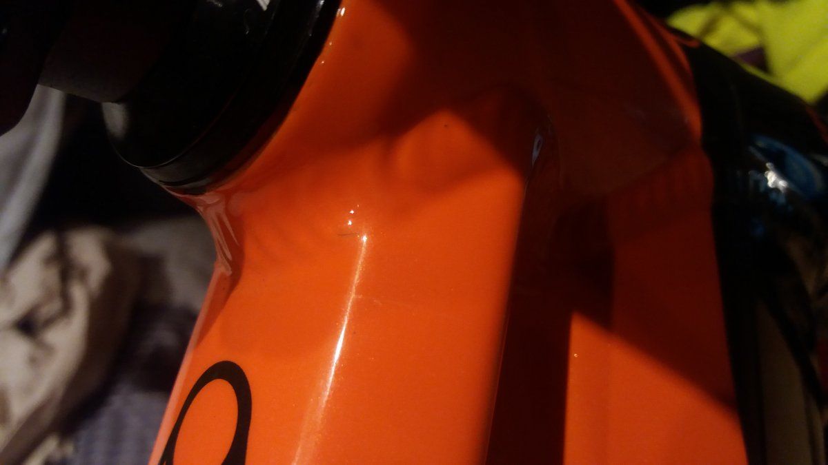

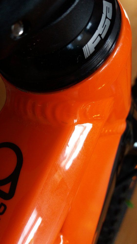

Diesmal ist der hauptrahmen gerissen..
Sieht man auf dem Foto etwas schlecht. Ca. 5-6mm
Ich halte auf dem laufenden
Da gebe ich dir vollkommen recht. Bin mir auch nicht zu 100% sicher, vorallem da er auf und nicht vor der schweißnaht ist. könnte auch nur der Lack sein. Aber mit ner Spitze spürt man es deutlich und da denke ich ist es tiefer als der Lack. Hab recht nah an dem Riss einen 1cm Durchmesser großen Steinschlag im Oberrohr der geht bis auf die Grundierung, da sieht man recht gut wie tief bzw. Flach der Lack ist. Evtl ist es auch ein Lunker in der Naht. Aber muss zugeben..sei es wie es sei, will kein Risiko eingehen. Hinterbau hat an der typischen Stelle auch schon wieder einen Riss im Klarlack, ist sozusagen auch wieder eine Sache von wenigen Wochen
