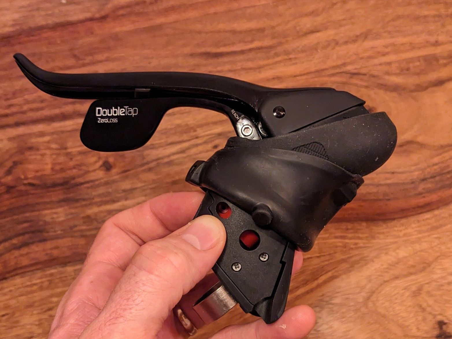

Also ich würde den Zug nochmal ganz raus nehmen. Der scheint mir nicht richtig zu sitzen.
Wenn der Zug raus ist, sollte man bei dem Loch, durch den man ihn rausfädelt, der Sitz des Zugs sichtbar sein, so wie da wo mein Daumen auf dem Foto ist:
Wenn der nicht sichtbar ist, den Schalthebel nach innen drücken, wie oben schon steht sollte der beim zur Seite Drücken zwei Mal Knack machen, wenn man ihn bis zum Ende drückt. Hier muss aber nur bis zum ersten Knack gedrückt werden, und zwar so oft bis sich das rote Teil nicht mehr dreht und der Sitz sichtbar ist. Dann den Zug durchfädeln und normal verlegen, auch auf den Sitz der Zughülle am Hebel achten.
Danke Frieder! Ich hab das jetzt nochmal genauso gemacht und siehe: es tut! Es schaltet noch nicht sauber hoch, aber das sind ja Einstellungsfragen! Nun funktioniert das Schaltwerk zumindest und die Kette läuft sauber durch alle bislang erreichbaren Gänge :)
