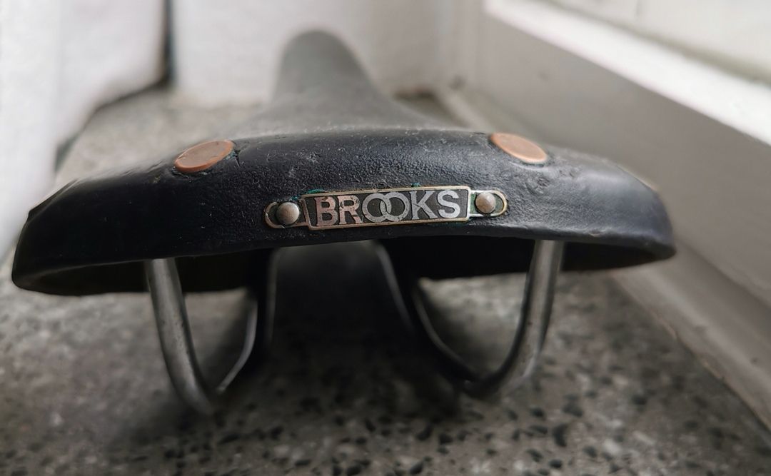

In jedem Fall ist die Sattelwahl schon abgeschlossen:

Brooks B17 ? in meinen Augen ein Traumhaft schöner Sattel

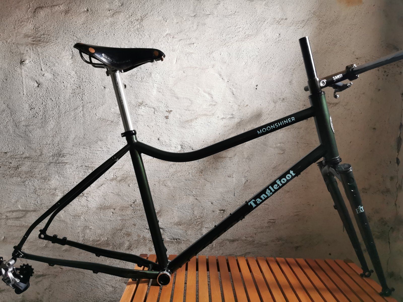

Nun, viel Zwischenstand ist ja nich wirklich zu sehen, aber büdde:
Der Vorbau ist selbstredend nur zum festhalten da - der silberne Discord ist ja noch oben hinbgeschlossen, fixiert also nicht den Steuersatz...

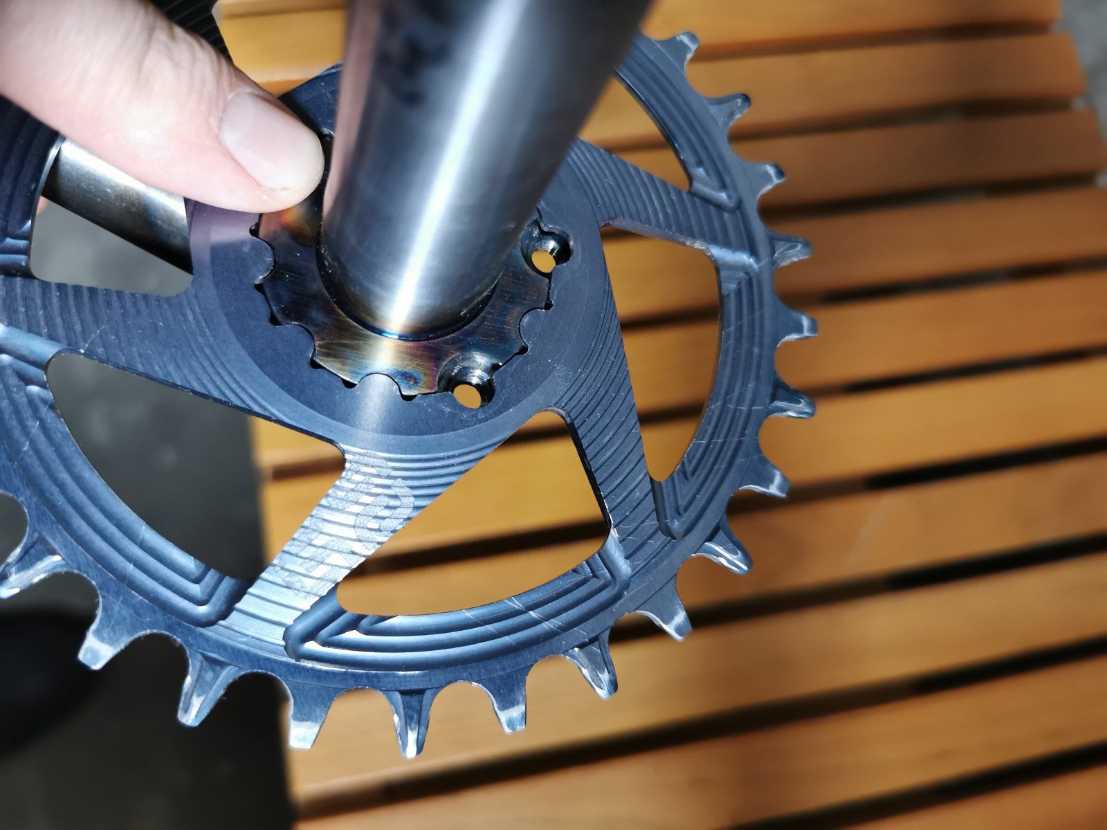

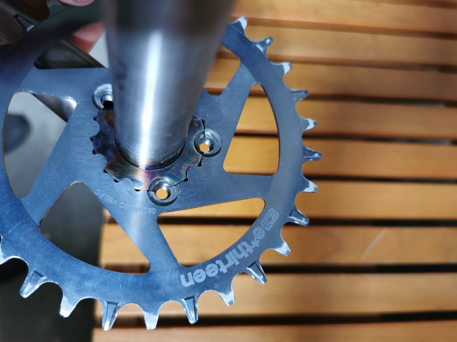

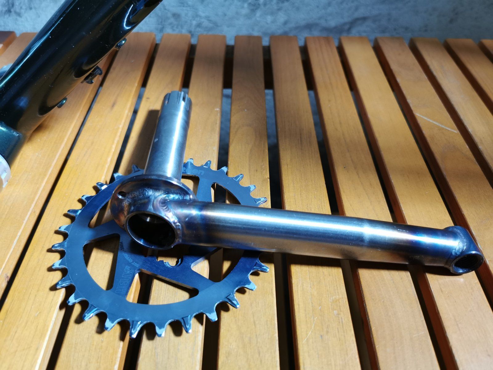

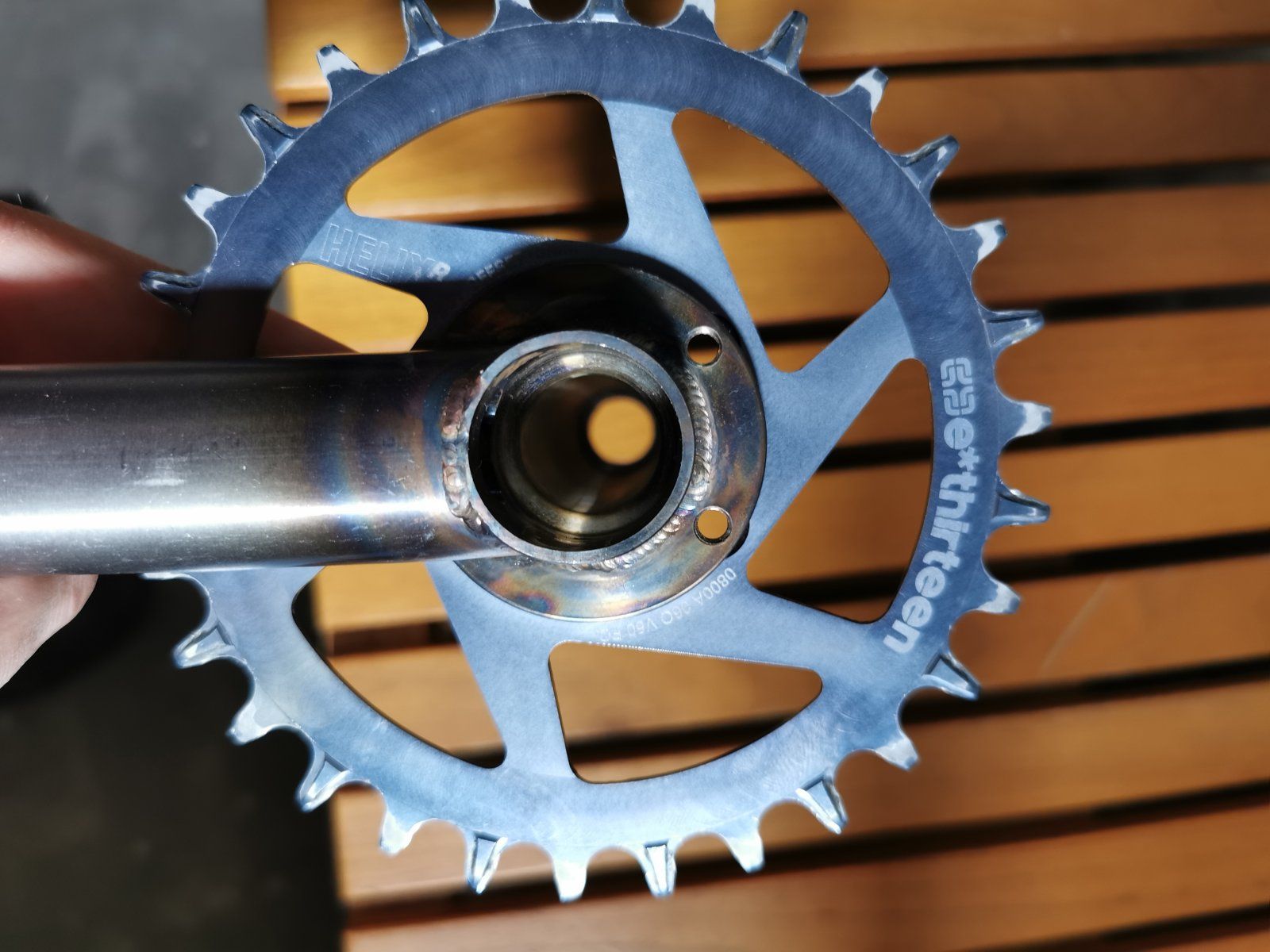

Kurbel passt sehr schön, ich frag mich nur ob ich einen Denk- oder e*13 ein Produktionsfehler hatte:
Variante a) Logos vom KB und Offset zeigen nach außen (also vom Rahmen weg):
So machts natürlich irgendwie Sinn, aber die Aussparung der Schrauben für die Fixierung sind auf der anderen Seite. D.h. die Schraube greift weder ins Gewinde noch sitzt sie gut auf.
Variante b)
Hier sitzen jetzt die Aussparungen so wie sie sollen, aber Logos und offset zeigen nach Innen ?!
Hat jemand ne Idee?
Anhang anzeigen 1726639Anhang anzeigen 1726640
Anhang anzeigen 1726643Anhang anzeigen 1726644
Variante b)
Hat jemand ne Idee?

Das Offset soll ja nach innen zeigen. Sonst läuft die Kette auf den großen Ritzeln ja viel zu schräg!
