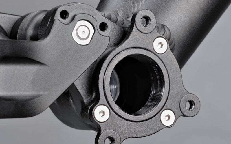

Fange gerade an, mein 08er Mbuzi-Rahmen zum vollwertigen Bike aufzubauen und hab' mit Erschrecken festgestellt (als ich die Stinger iscg05 Kefü anbauen wollte) .....dass das Teil ja noch die ISCG alt hat.
Dass es iscg05 adapter für Tretlagerklemmung gibt, weiß ich.......bekommt man aber Adapter, die direkt ISCG alt auf neu konvertieren? So wie auf angefügtem Bild?
Habe in den üblichen Webshops nichts gefunden. Das vom Bild ist von Canyon, glaube ich.
Gruß Sascha.

Da würd ich mir eher ne andere Grundplatte für die Stinger besorgen, hier gibts doch einige die die in Carbon fräsen... Dann passts einfach oder eben ne komplett passende KeFü...
Ich bin halt drauf angewiesen, 'nen e-type-Umwerfer zu montieren. Die Stinger mit ebendieser e-type-Aufnahme gibt es ja leider nur für iscg05.
Meine Frage wäre jetzt, ob ich einfach einen ISCG05-Adapter (siehe Bild) für Tretlagerklemmung vor die Mbuzi-iscg-Aufnahme montieren kann oder ob sich die Teile stören.
Denn meistens steht ja bei der Artikelbeschreibung in den Shops "für Rahmen ohne ISCG-Aufnahme" und nicht "für Rahmen ohne......oder für Rahmen mit iscg-alt"
Ich weiss nicht warum du auf nen E-Type angewiesen bist... warscheinlich wird dir niemand sagen können ob der E.Type mit ISCG old-05 Adapter geht bzw. ob da was stört da es warscheinlich niemand am Mbuzi fährt...
Diese Frage wirst du verallgemeinern müssen in nem geeigneten Threat...
Such dir nen günstigen Low-Clamp Umwerfer und ne geeignete ISCG Grundplatte und der Spass wird deiner sein weils problemlos funzt...
Gibt es die Stinger nicht mehr in ISCG alt? Ich hatte mir für meinen 08er Mbuzi Rahmen auch erst die falsche bestellt (ISCG 05). E-Type würde ich nicht unbedingt montieren. Da macht man der Kettenlinie keine Freude.
Doch, die Stinger-Kefü gibt's auch für iscg-alt.....nur halt nicht mit e-type.
Bin nur noch nicht so fit, in der Materie und hätte nicht gedacht, dass 'n Umwerfer am Sattelrohr hinhaut. Hab nun aber den Tipp vom Berchschorsch befolgt und mir 'nen Low-Clamp-Umwerfer geordert.
Ist angegeben mit Mitte Tretlager bis Oberkante Umwerferschelle 91mm.
Passt also locker und ich bin wieder schlauer :)
Danke dafür.
Und das geilste am Low Clamp Umwerfer, in meinem Fall ein älterer gebrauchter LX den ich vom Radladen meines Vertrauens geschenkt bekam, man kann nen 2.5er Wicked Will montieren ohne das was schleift... :D
