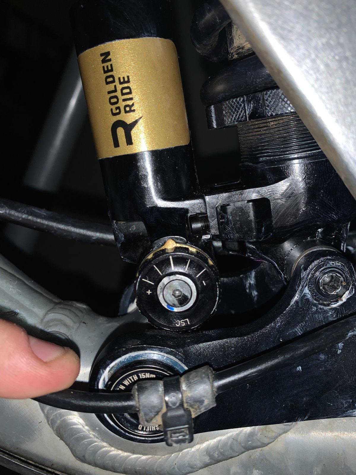

Hallo zusammen mir hat’s hier die Schraube gelöst hab’s jetzt wieder auf die Mittelstellung gestellt. Soll hier zwei Klicks einstellen. Ist das dann hier auf den zweiten Strich? Klicks spüre ich nicht wie an der Gabel.
Dankeschön
Dankeschön
Auf keinen Fall. Viel zu weit offen.
Anyrace hat unter das originale Einstellrad eine zusätzliche Rasterscheibe mit 15 oder waren es 18 Klicks? gelegt. Ich habe mir das am Telefon erklären lassen. Grund hierfür soll sein, dass die originale Rasterung viel zu grob für das Tuning ist.
Ist bei den MY23 Dämpfern so.
Ich bin damit nicht so glücklich, weil ich die Rasterpunkte gerade im Zu-Bereich so gut wir gar nicht spüren kann. Ich finde, da sollte sich Anyrace was besseres einfallen lassen.
Ich hab damals ein Bild gemacht, als der Dämpfer vom Tuning zurück kam. Sah so aus.
Bei mir sollen es ebenfalls zwei Klicks von ganz zu sein.
G.
Super Dankeschön das ist echt hart einzustellen.
Hatte irgendwie die irrige Meinung das das hier von der Mitte her eingestellt wird.
