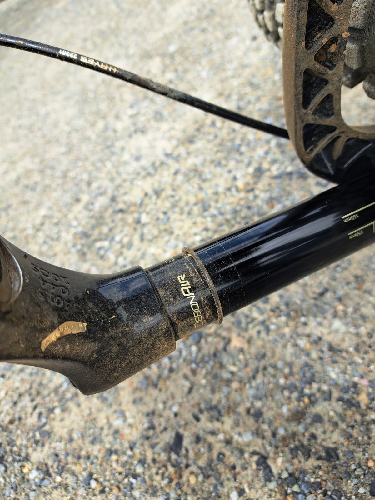

Heute zum ersten Mal am Reschen unterwegs. Den X2 zum ersten Mal ohne den Volumen-Spacer. Jetzt ist Papi glücklich.
Da wird nix getunt.
Gewicht wie der Schöpfer ihn schuf: 88 kg.
Druckstufe 226 Psi.
Alle Einstellungen gemäß Santa Set-Up bis 90,7 kg (also a bisse geschummelt, da die eigentlich mit Ausrüstung sind >>> wären bei mir geschätzt so ca. 93/94 kg).
Strecken: Haider schwarz, Schöneben, Bergkastel (und davor von ganz oben diesen Zirm-Flowtrail >>> easy, aber macht Fun).
Federweg wird annähernd ausgenutzt (62,5 mm Hub ca. in der Mitte der Beschriftung, siehe Bild). Die Anyrace Lyrik ist mit 4,2 bar aufgepumpt und hat noch eine Idee Reserve.
Ginge auch mit 4 bar. Passt aber so.
Ich hab noch nie so wenig Pause machen müssen und wenn, sind diese extrem kurz. Das Megatower will einfach nur schnell. Was für eine scheisgeile Ballerbude. Und trotzdem lässt sich die Karre supi nach oben treten.

Die sind vermutlich von geschlossen angegeben, richtig? Hieße dann HSC wäre fast ganz offen? Kann sein, dass es dann nicht stört. Mehr HSC an dem Dämpfer fahren kann ermüden.
Ich finde da bleibt viel Federweg am Dämpfer über wenn man bedenkt, dass es doch recht schwere Trails waren.
Ich habe weiter oben den Hinweis bekommen, dass die 62,5 mm Hub ca. in der Mitte der Beschriftung enden. Habs gestern noch mal nachgemesen. Ist tatsächlich so. Bitte beachten.
Und ein klein wenig Endprogression darf dann doch über bleiben, denn ich habe begonnen, trotz Flat-Pedals kleine Hüpferl zu machen :).
