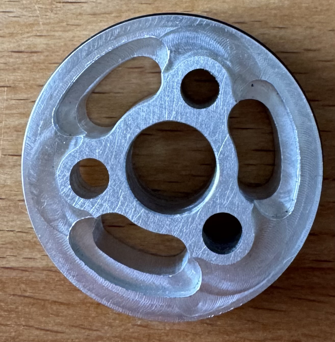

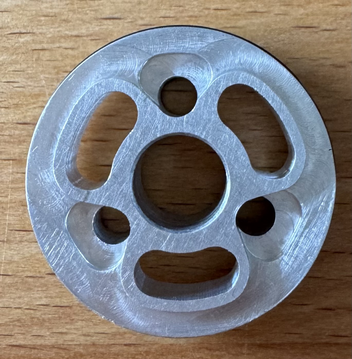

Kleiner Nachtrag zum Rockeater Kit. Hier sind ein paar Bilder zu den Bestandteilen.
Es scheint als wäre der Kolben nicht das, was Shockcraft für sein Custom tuning entwickelt hat, wenn man das Bild von Prototypen auf mtbr anschaut:
Nicht, dass mit dem Kolben deshalb irgendwas verkehrt wäre. Die aus dem Rockeater Kit für Dorado sehen sehr ähnlich aus.
Dabei ist dieser schicke Zettel, den man aber eigentlich kaum braucht da alles vormontiert kommt. Die zwei Bolzen sind sehr schön gearbeitet, Montageanleitung ist sehr präzise. Das einzige Problem ist die Demontage des Dämpfers, das könnte echt angenehmer sein (wie beispielsweise beim Float X respektive DHX).

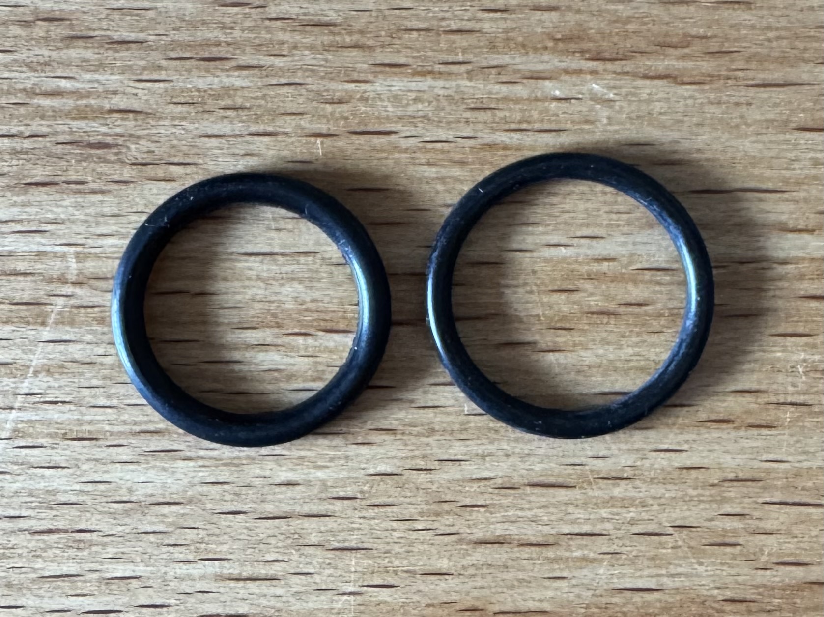

Der O-Ring, der dabei ist, hat etwa 1.5mm Querschnitt. Zum Vergleich liegt ein metrischer 11x1.3 O-Ring daneben, der nicht perfekt zwischen Basevalve und Kopf passt.
Die Eingänge der Ports des Kolbens sehen aber scharfkantig aus!

Kann nicht sagen woher es kommt, dass es auf dem Bild so aussieht, aber ich hab den Kolben grade nochmal ausgebaut und es hängt kein Grat in den HSR-Bohrungen. Manche Kanten sind auch gefast (anders als zum Beispiel beim FF-Kolben), er ist also definitiv nicht unbearbeitet.
